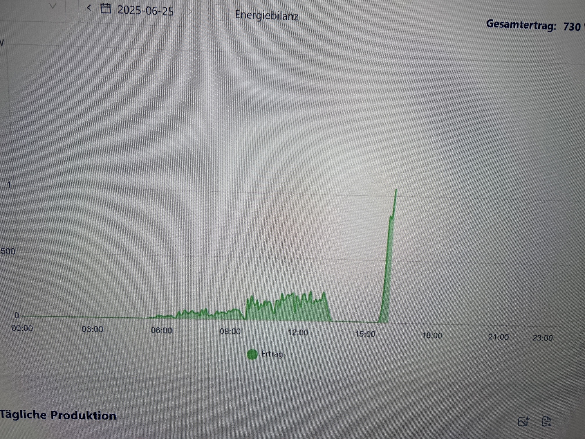

ich bin auch gerade dabei eine kleinere Anlage zu bauen, ebenfalls mit dem HMT2250-6T und ca 16 Panels.
Aktuell habe ich das Problem, dass die Panels nur ca 10% der Leistung hergeben, die maximal möglich sind, auch bei dem heutigen Sonnenschein.
Habt ihr ähnliche Erfahrungen gemacht? Wenn ja wie konntet ihr es lösen?

Nachtrag: die Leistung verändert sich auch nicht wenn nur 1 Panel angeschlossen ist. Die WR geben keine Fehler aus
Also 3 Stück WR? Und in allen kannst du nachschauen, wieviel welches Panel erzeugt und überall erzeugen die nur etwa 40W an einem sonnigen Tag? Konsequent alle ähnlich?
Das kann ich mir so gar nicht vorstellen.

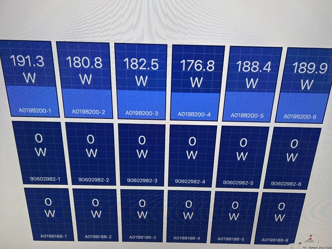

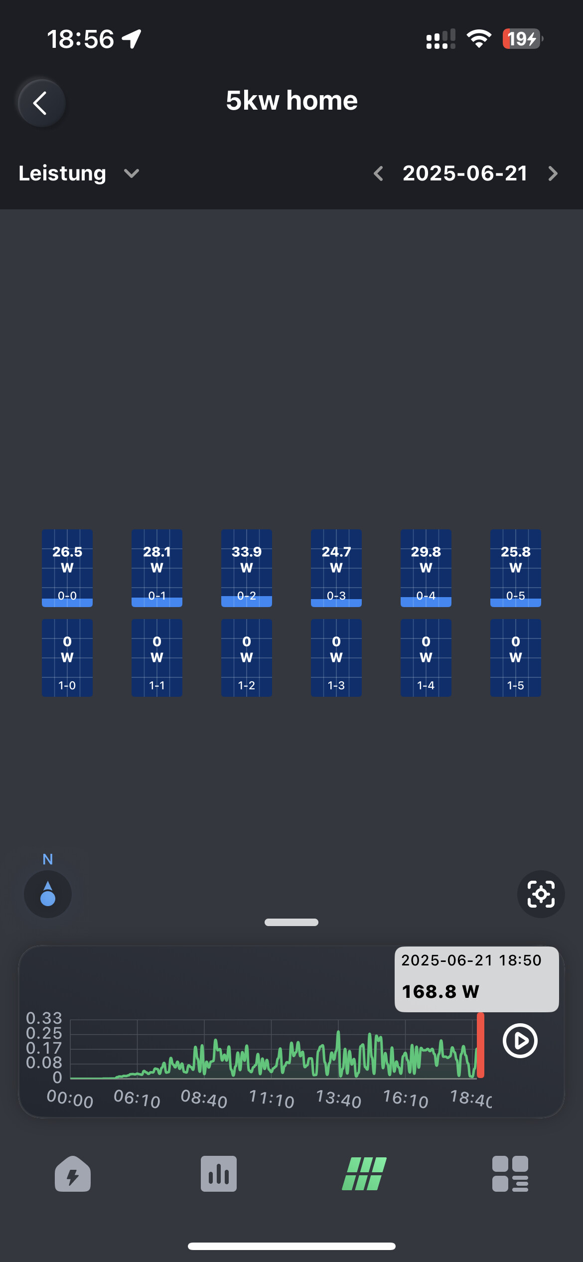

Ja genau, aktuell habe ich nur 6 Panels in Betrieb, die nächsten sind noch nicht geliefert. Hier mal ein Beispiel davon
Das finde ich schon ziemlcih merkwürdig. Module sind nicht irgendwie verschattet? Auch kleine Schatten haben große Wirkung.
Was für Panels?
Voc = 38,5V Vmp = 32,12 Imp = 13,39A
Sollte funktionieren, wobei der HMT-2250-6T maximal 11,5 Ampere pro Panel kann. Mehr als 11,5/13,39 = 85,9% wirst Du nicht herausbekommen. Optimal ist der Wechselrichter bei den Panels nicht.

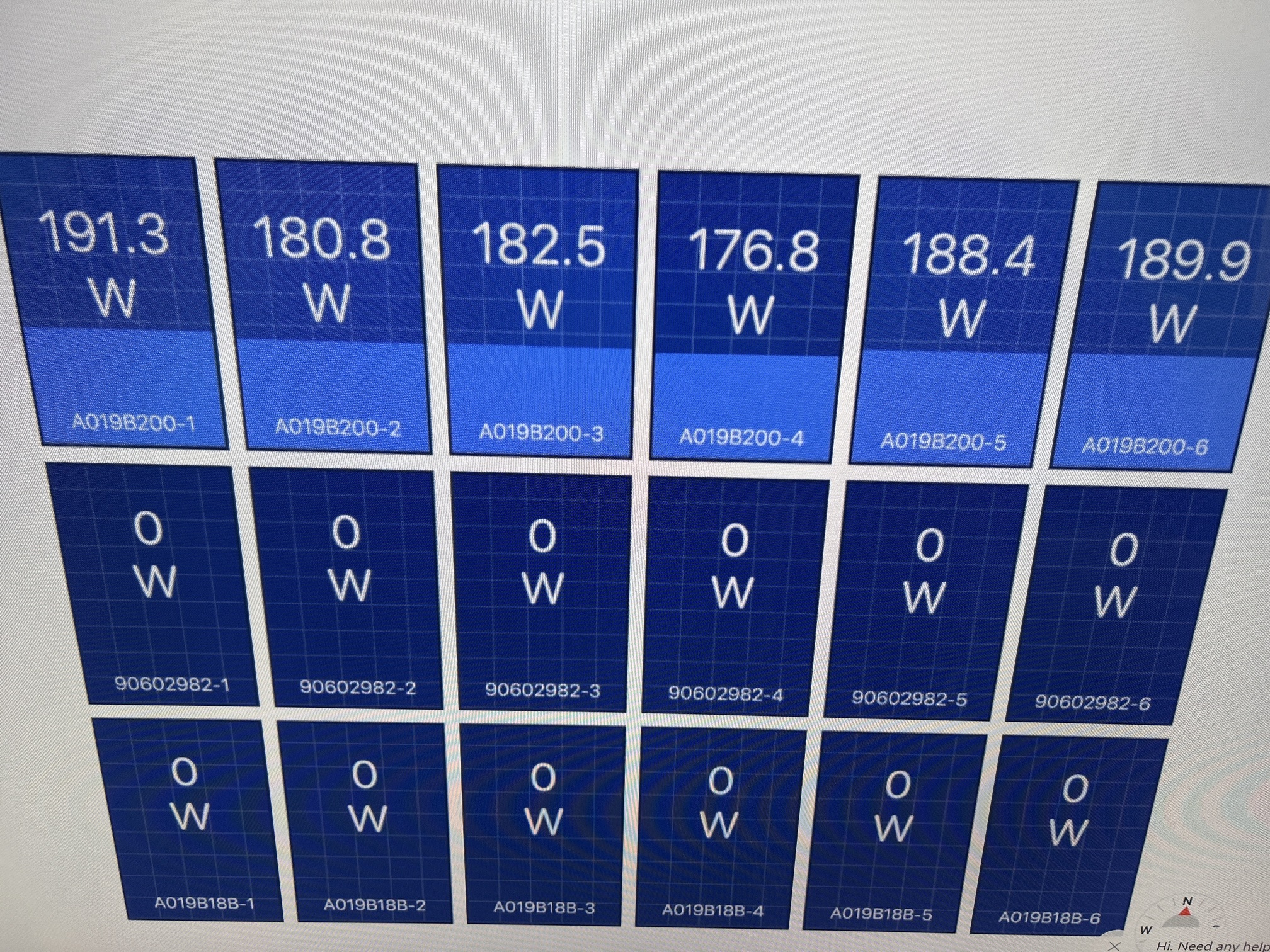

So wenig wie jetzt ist aber sehr seltsam. Würde die Panels mal auf den zweiten Wechselrichter anschließen. An FI kann es meines Erachtens nach nicht liegen. Wieviel Volt AC hat Du am Wechselrichter? Nicht, dass Deine Spannung zu hoch ist und der Wechselrichter begrenzt. Evtl. ist das Kabel vom Wechselrichter zum Hauptverteiler auch ziemlich lang und dünn. Dann kann die Spannung stark steigen. Oder Du hast viel Konkurrenz in Deinem Gebiet und der Transformator im Umspannwerk schafft es nicht die Leistung wegzubringen. Würde mir mal die Spannungen ansehen.

Ich habe jetzt mal provisorisch alle WR angeschlossen und auf 2 WR jeweils 1 Panel angeschlossen, die produzieren da schon etwas mehr. Die kabellängen bis zum eigentlichen WR sind ca 10m, baue ich aber später um wenn die neuen Panels kommen.
Kann mir aber nicht vorstellen dass da so eine heftige Verlust Leistung dabei ist.
Der Querschnitt der Solar Kabel sind 4mm, der Querschnitt zum schaltkasten 5x2,5 und ca 15m lang.

Ja über den Tag kommt da ab und zu was an Schatten aber nicht viel. Beim Screenshot war volle Sonneneinstrahlung auf den Panels. Deswegen hat mich das auch so extrem stutzig gemacht.

Nicht kreativ, sondern ganz normal und häufig beschrieben. In Gebieten mit nicht ausreichend ausgebautem Transformator im Umspannwert mit vielen PV-Anlagen steigt die Spannung in diesem Bereich, insbesondere zur Mittagszeit, wenn der Strom nicht ins Mittelspannungsnetz abgeführt werden kann. Die Wechselrichter erhöhen die Spannung, um Ihren Strom loszuwerden. Bis zur in den Profilen festgelegte Grenze.
Aha. Und dann können die WR nur noch ein zehntel der Leistung einspeisen?
Ich dachte die würden dann abschalten.

So kurzes Feedback. Grad ein Firmware Update erhalten. Bei wenig Sonne grad und schonmal 150w pro Modul mehr.
