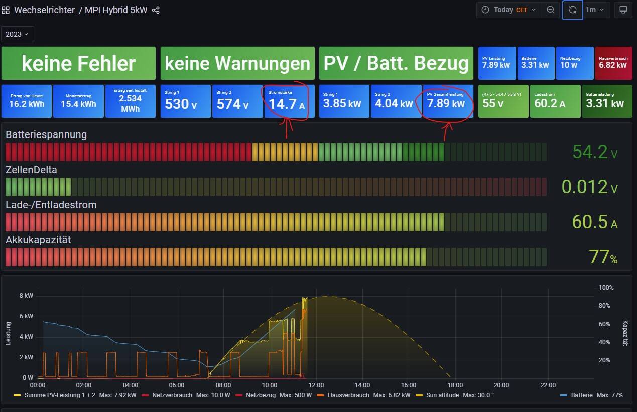

Heute musste ich auf meiner Überwachung, die über die "Solaranzeige" läuft, feststellen dass der Wechselrichter 7.890 Watt an Leistung liefert.
Ich dachte der könne nur 5000 Watt, wie kann das sein ?!?

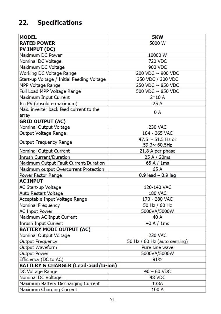

Er kann ne Batterie mit 5000w laden und entladen
Maximale DC Input Power ist aber 2*10A also insgesamt 10.000w. 5000 aus jedem String.
Es ist also möglich gleichzeitig 5kw in ne Batterie zu laden und meinetwegen Spülmaschine und Waschmaschine mit jeweils 2kw verbrauch an zu haben, wenn 9kw vom dach kommen.

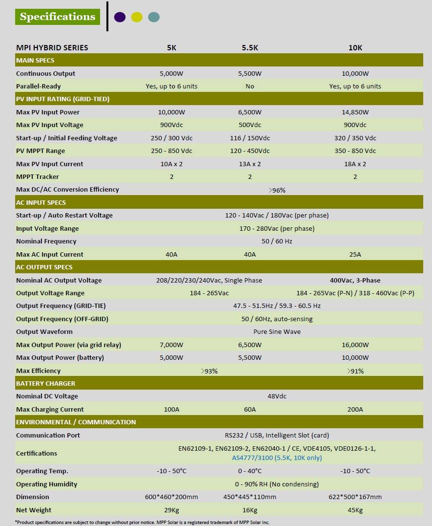

Jetzt habe ich noch mal auf der Hersteller Homepage geschaut.
Da weichen die angaben vom Benutzerhandbuch ab.
Der MPI 5K kann sogar 7.000W ins AC-Netz und 5.000W in die Batterie laden.
Ist jetzt die Frage welche Angabe hat jetzt recht?

Hallo es hat zwar nichts mit dem Thema zu tun aber dein Dashboard finde ich gut. Hast du es selbst erstellt?
Mfg mike
@kalmija [quote data-userid="877" data-postid="110081"]
[/quote] Ja, das ist so konzipiert dass es am Smartphone und PC gut übersichtlich ist.
Das ist nur ein kleinerer Ausschnitt davon. Das geht noch ein wenig länger.
Wobei hier mehrere Datenbanken einfließen. Neben dem Wechselrichter ist der Energymeter, Versorger Stromzähler, BMS, und Wetterdaten integriert.
