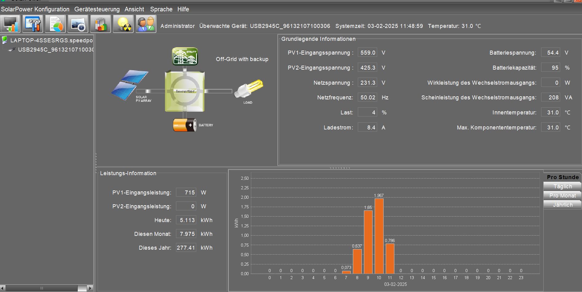

Jetzt habe ich allerdings ein sehr viel ernsteres Problem:
Mein WR erzeugt keine Leistung mehr aus den Strings, siehe Bild. Auf PV2 nichts mehr trotz 440V, PV1 macht lächerliche 650W bei 550V.
Was kann da jetzt plötzlich im Argen sein? Letzte Woche ging noch alles.
VG Stephan
Offenbar hat er das Netz verloren (Modus: Offgrid_wih_Backup). Somit kann er die Energie nur mehr in die Batterie einspeisen, welche aber auch schon recht voll ist.
