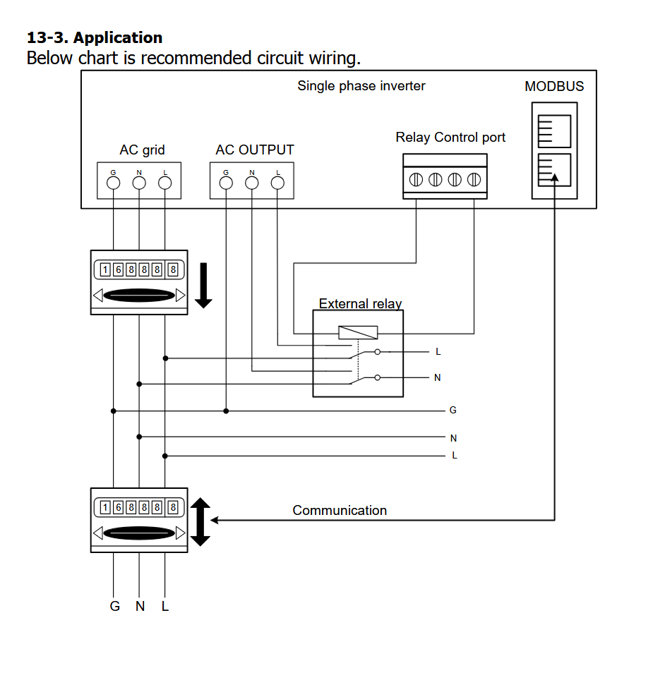

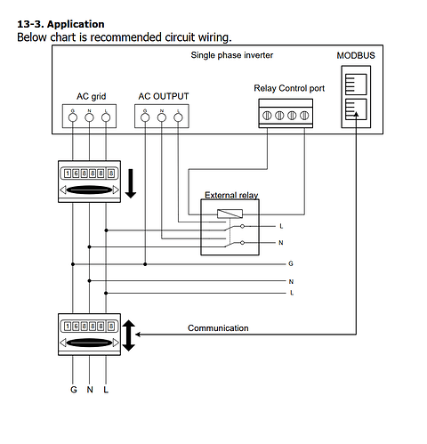

Ich denke, die Grafik aus dem Manual (14. Relay Control Port) zeigt die Verkabelung, die Beschreibung des Relay-Ports ist gleich darüber.
Umschaltung erfolgt in wenigen Millisekunden, da fehlt dir max. eine oder zwei Halbwellen vom Sinus. Hab das fast überall im Einsatz, das Umschalten macht bisweilen keinerlei Probleme.

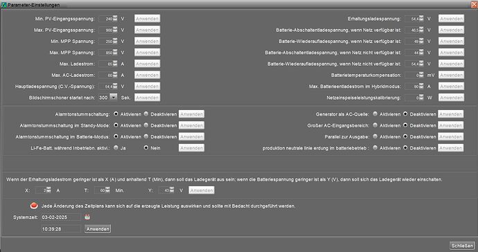

Guten Morgen, danke, jedoch habe ich immer noch Fragen. Der Mpi 5k speist ja 1P LP ins Haus ein.
Wie realisiert man denn eine 3P Einspeisung?

Und noch eine Frage: Ich finde kein Wechselschütz, nur Installationsrelais die meistens 4S sind
Naja, das ist ein 1-Phasiger WR. Für 3-Phasigen Notstrom brauchst du schon einen 3-Phasigen WR.
Wechselschütz habe ich bisher immer 3-Phasig (für 10k und 15k) verbaut. Hab mir mal eine Anleitung dafür geschrieben, da das doch etwas komplizierter ist (siehe Anhang).

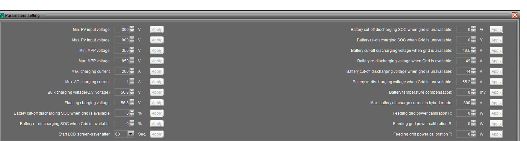

Hy, nochmal Fragen nach Studium der Anleitung für den WR:
Ich finde die SW nicht selbsterklärend, vielleicht bin ich zu doof :crazy_face:
Wenn ich das richtig verstehe hat der Lastausgang/AC Out immer Spannung, ich kann nur die Reihenfolge der Versorgung wählen??
Ich wollte ja eigentlich, dass der Ausgang nur aktiv wird wenn das Netz ausfällt, geht aber wohl nicht, oder?
Was ich auch nicht richtig verstehe ist das Laden der Batterie. Aktiviere ich das, zieht der WR aus dem Netz und hält die Batterie bei 100%
Ich möchte aber nur, dass eine gewisse Mindestladung erhalten bleibt, um den Akku zu schützen und den als Ersatzstromquelle zu halten.
Muss ich dann Laden aus dem Netz deaktivieren und nur ganz unten bei Spannungsunterschreitung was einstellen? Vg Stephan

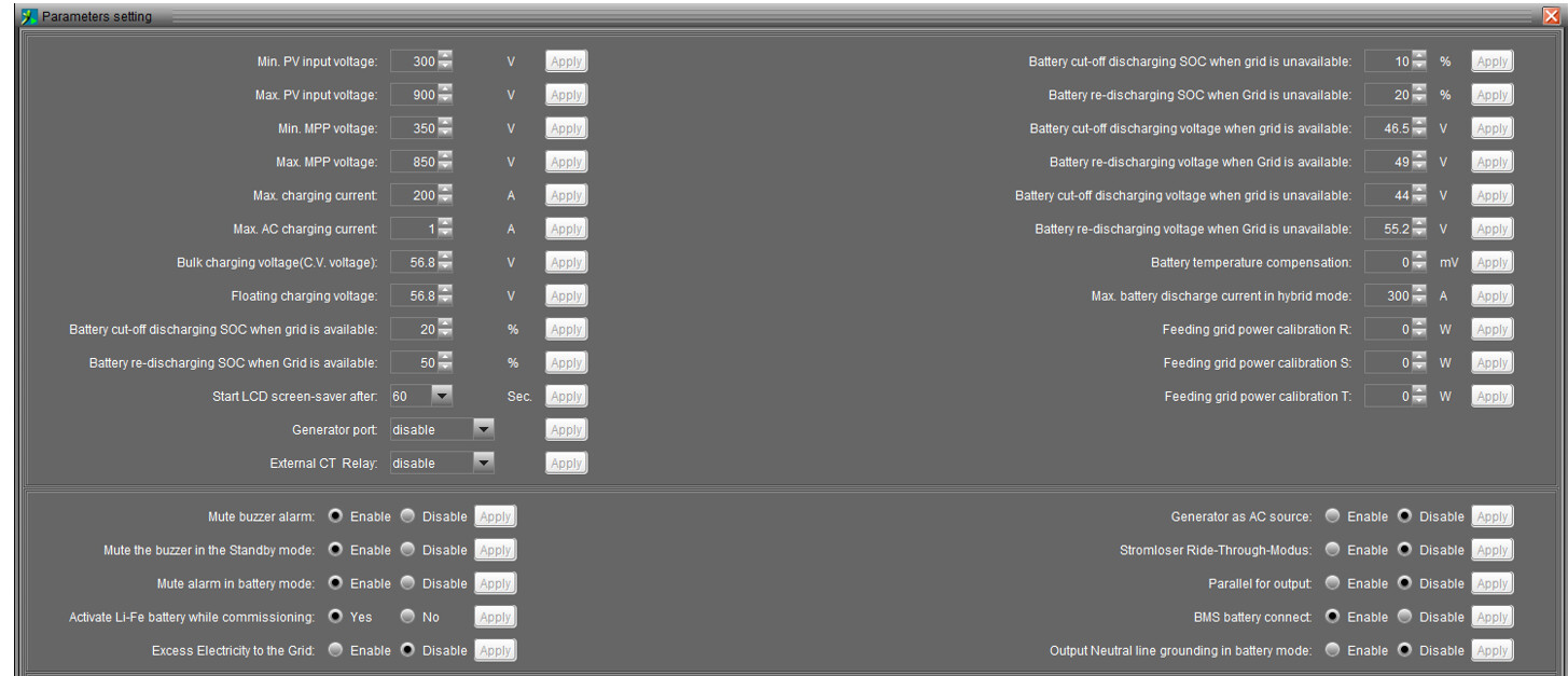

Ich beziehe mal meine Antworten auf den 10k, nehme aber an, dass der 5k hier sehr ident ist.

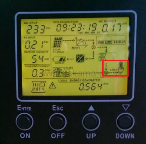

Am AC-OUT ist für einen "Notbetrieb" immer Spannung drauf. Diese kann man zwar auch ausschalten (mit langem Druck auf OFF oder per SW) aber macht für deinen Fall ja keinen Sinn:
Wenn der WR einen Stromausfall registriert schaltet er per RelayControlPort den Wechselschütz und dieser wiederum das Hausnetz vom Netz auf den AC-OUT Port.
Deshalb macht es Sinn, dass am AC-OUT immer Spannung anliegt, auch wenn er im Normalbetrieb immer in der "Luft" hängt. Ohne Belastung verbraucht er ja keinen Strom.

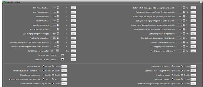

Du musst schon alles korrekt eingestellt haben, damit der WR nur PV-Strom in die Batterien lädt und nicht aus dem Netz.
Bei mir sieht das so aus:

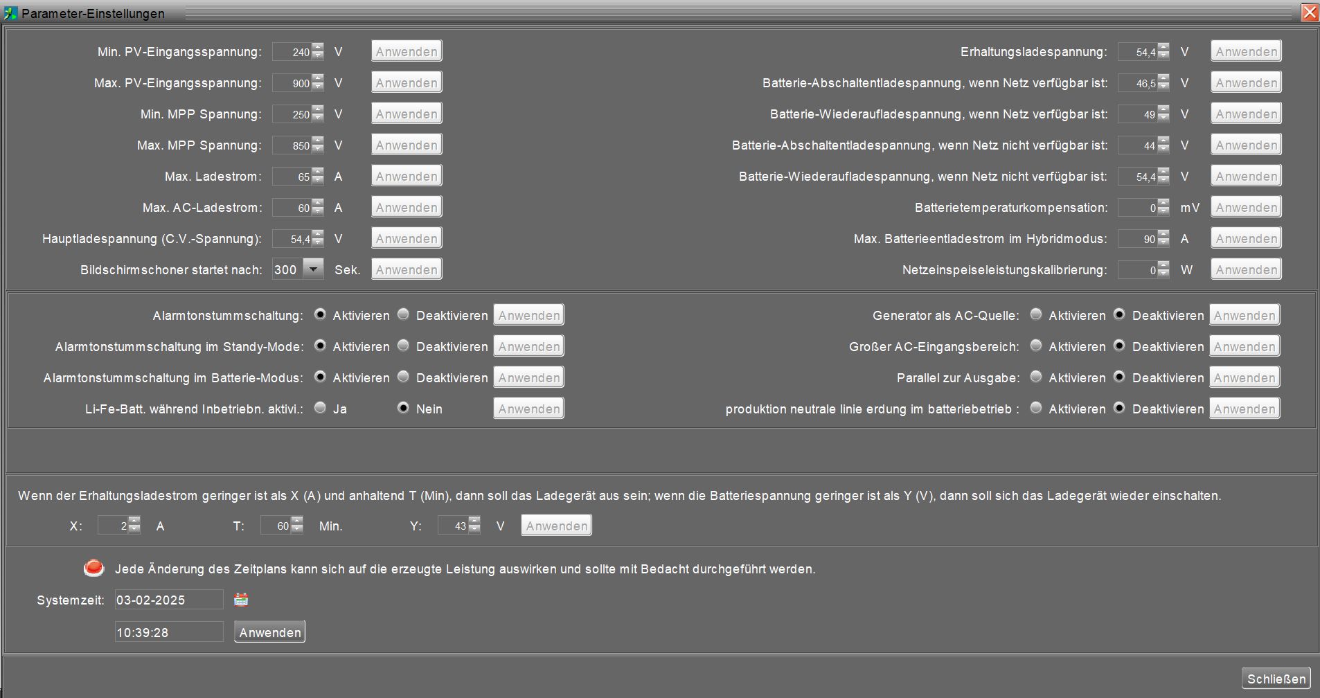

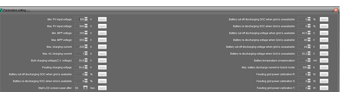

Die Mindestladung stellst du mit den Akku-Werten ein:
Wenn du noch eine alte SW drauf hast die keine Batterie% "kann" und/oder keine BMS-Anbindung, dann kannst du das z.b. so einstellen (je nach verwendeter Batterie):
Wie gesagt, sind die Einstellugen vom 10k, sollte beim 5k aber nicht viel anders sein.

Nein, mit den Settings von mir wird nichts aus dem Netz nachgeladen - max. Stromsparen ist angesagt :money_mouth_face:
Ich habe mir aber für Batterie-Unterspannung an finsteren Wintertagen ein Script geschrieben, welches dann das Hakerl bei "Allow AC to charge battery" und "Charging-Source: PV and Grid" umstellt. Wenn die Batterie dann wieder einen gewissen Füllstand hat, schalte ich das manuell bzw. per HA wieder aus. Kann man natürlich auch per SolarPower machen und sollte ja nicht mehr allzuoft vorkommen - Thx to Klimaerwärmung :stuck_out_tongue:

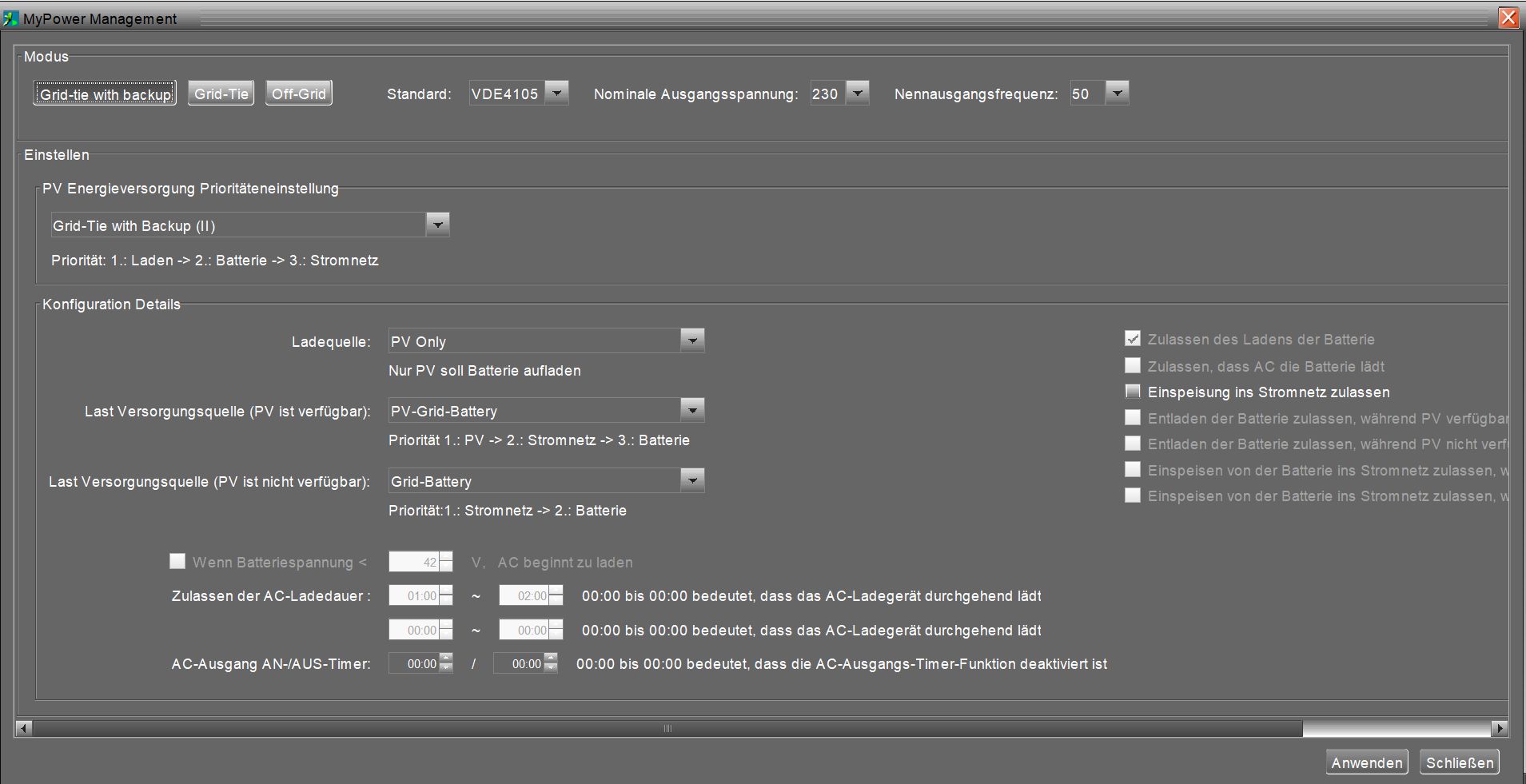

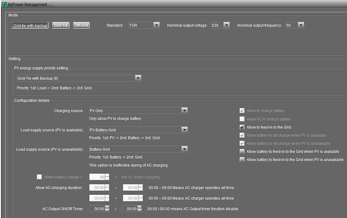

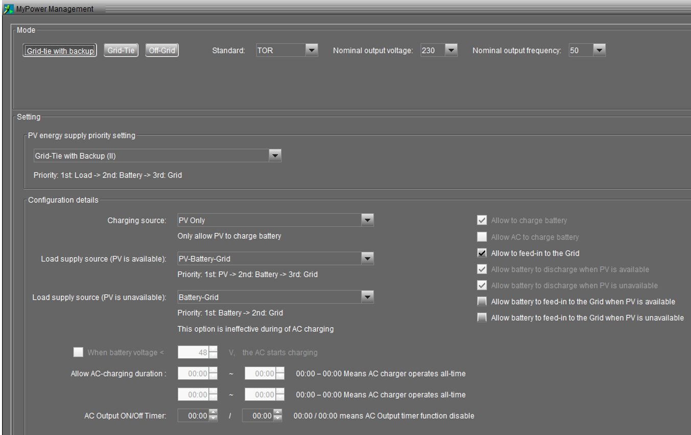

Moin, bei mir sieht es jetzt so aus. Warum lässt Du Batterieentladung ins Netz zu? Bei mir hängt am Modbus ein Smartmeter, der Hausverbrauch wird darüber abgedeckt.
Dann verstehe ich nach wie vor nicht wie die Batterie bei Gefahr der Tiefentladung, oder zur Erhaltung einer Mindestkapazität, zur Not auch aus dem Netz nachgeladen werden kann. Für eine Notstromversorgung am AC out muss die Batterie ja zumindest teilgeladen sein.
Sobald ich jedoch Charging nur PV aktiviere sind die Felder unten mit den Ladezeiten inaktiv.
Lasse ich hingegen Laden über PV und Netz zu, lädt der WR die Batterie randvoll aus dem Netz.
"Batterieentladung ins Netz" spielt bei Modbus-Betrieb keine Rolle, der Schalter greift imho hier nicht.
Bzgl. Unterspannung: Das mache ich manuell, so wie in meinem Post gestern geschrieben.
