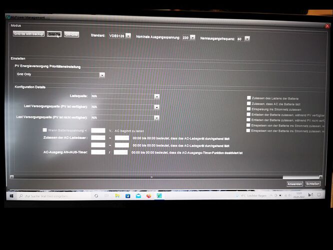

So, jetzt habe ich noch ein dickeres Problem. Ich habe jetzt auf only Grid umgestellt weil sonst, auch bei ausgeschaltetem AKKU, ständig die Lüfter des WR laufen.
JETZT, fliegt ständig der RCD der Hausverteilung raus wenn der WR anläuft.....Scheiße....
Hat jemand eine Idee?
vermutlich ist im Solarpower der Haken gesetzt bei "Null + Erde im Batteriebetrieb brücken"
Ich bin ja gar nicht mehr im Batteriebetrieb und außerdem finde ich so eine Einstellung nicht.....ist es eigentlich normal, dass irgendwie 1000 Relais in dem WR klicken wenn der anläuft?

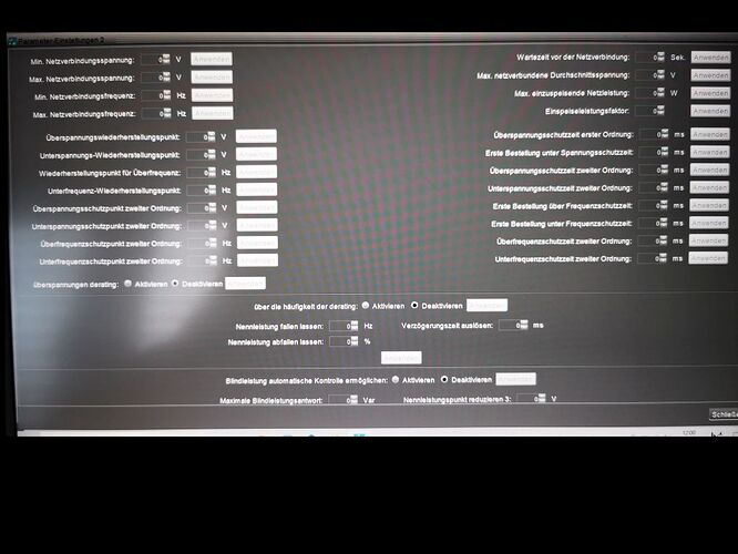

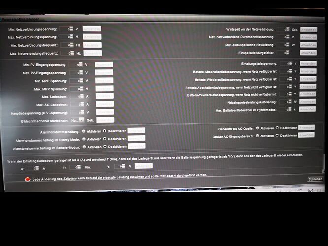

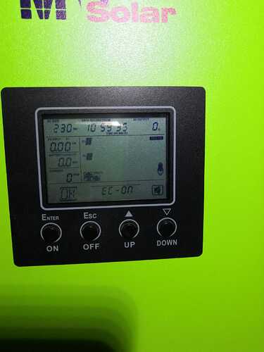

Hier Fotos der SW, offline jetzt, und das Display des WR bevor er den RCD rausschmeißt
hast du gesehen dass man bei den screenshots teilweise noch weiter runter scrollen könnte? das habe ich anfangs übersehen...
gruss
siegi
Ja, aber da steht nichts was zu dem Thema passt leider....
Du hast auf 60 HZ Frequenz die Einstellung, kann das diesen Fehler verursachen ?
Bild 2 rechts oben ! Oder lebst Du nicht in EU ?
