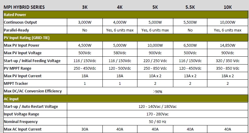

Weil es gerade zum Thema passt, kann mir jemand sagen, wie viel Eigenverbrauch der MPI 5K in welchem Zustand hat?
Hintergrund ist der, dass ich auf der Suche nach passenden WR für meine Anlage bin und mir mit dem MPI 5k die Option für einen Akku offen halten könnte. Wenn ich ihn also vorerst als "normalen" WR mit Einspeisung betreibe, ist der Verbrauch dann ähnlich wie bei anderen WR? Ich müsste wahrscheinlich entweder den 10K oder besser 3* 5K nehmen (18kWp)
Oder ist diese Herangehensweise Unsinn?
Hy, kann ich aktuell sagen. Im STandby ca 25W, aktiv ca. 45-50 W. VG
Ist das vielleicht eine Anlage mit Akkus? Ich hatte gehofft, dass der WR, wenn er ohne Akkus betrieben wird, auf fast null Verbrauch zurück fällt, wenn auf DC nichts kommt. Der hat doch dann nichts zu tun...
Das Thema MPI 5K hat sich für mich gerade erledigt. Ich habe gerade gesehen, dass Max 10A auf DC sind. Meine Panel haben 12A.
Also bei mir läuft dann immer noch ein Lüfter und das Display
der 5k ist der einzige mit 10A am PV-Eingang, da er bereits 2x MPPT Tracker hat
der 10k schaltet sich wenn weder Sonne da noch Batterie aktiv komplett ab,
der 5.5k läuft durch und ist zudem der einzige, der nicht parallel mit anderen gekoppelt werden kann
Danke für die Info,
aber eigentlich würde nur der 5K wirklich passen. Ich lasse das mit dem Speicher und versuche meinen Eigenverbrauch zu steuern. Wir arbeiten von zu Hause, da läßt sich viel machen und WW kann auch ausreichend am Tage erzeugt werden.
