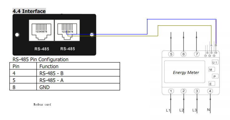

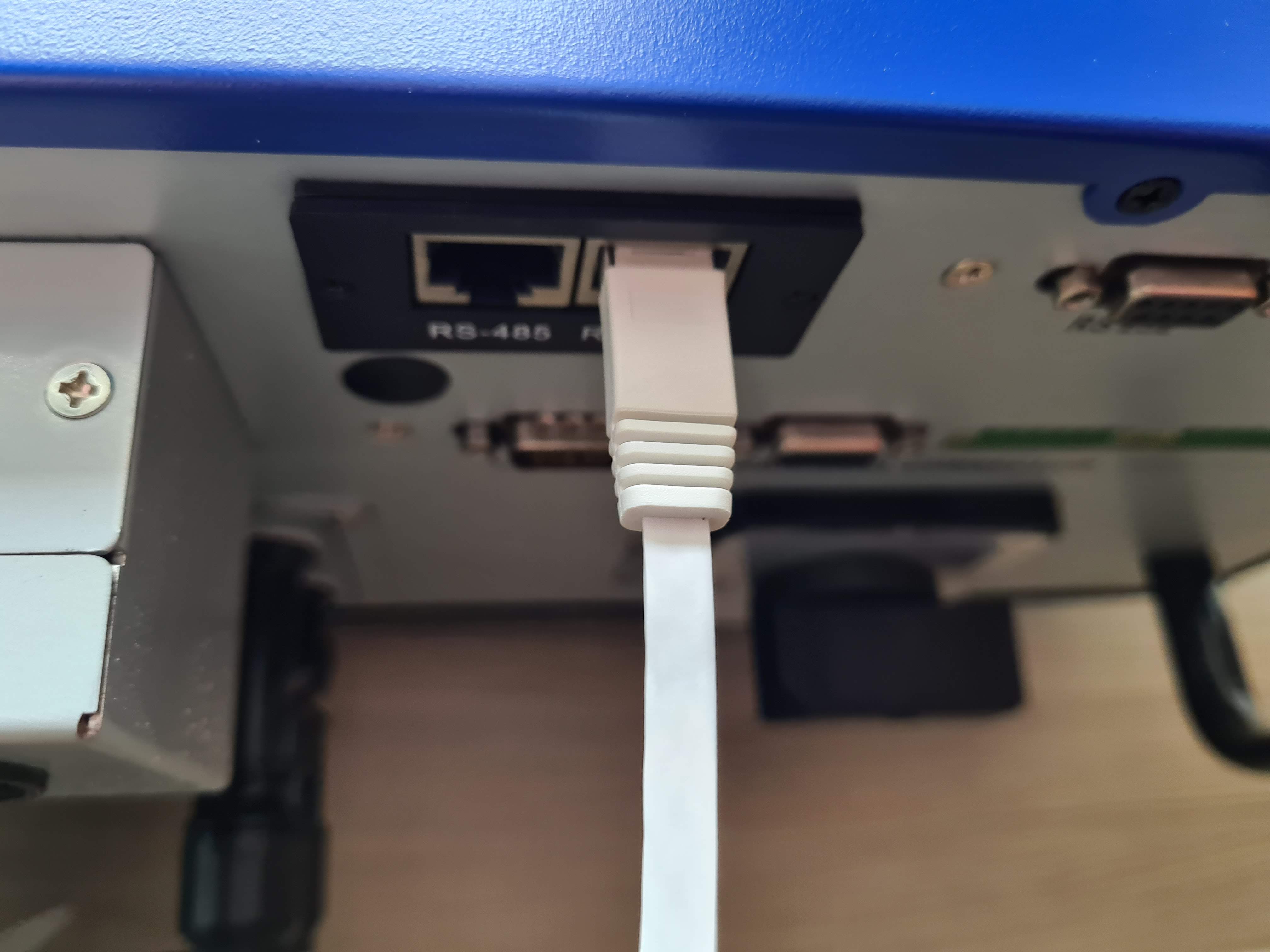

Heute habe ich das SmartMeter ( EM24-DIN.AV9.3.X.IS.X.29) eingebaut und mit der Modbus Karte des WR verbunden.
Dabei bin ich wie folgt forgegangen:

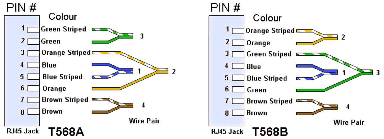

Ich hab das Blaue und BlauWeise kabel abisoliert und gebrückt und auf der WR Seite mit einem Multimeter den durchgang gemessen um sicher zu gehen, dass ich nichts vertauscht habe.
Nun habe ich Blau(4) an B und BlauWeis(5) an A angeschlossen und den Schirm auf die Erdunng geklemmt.

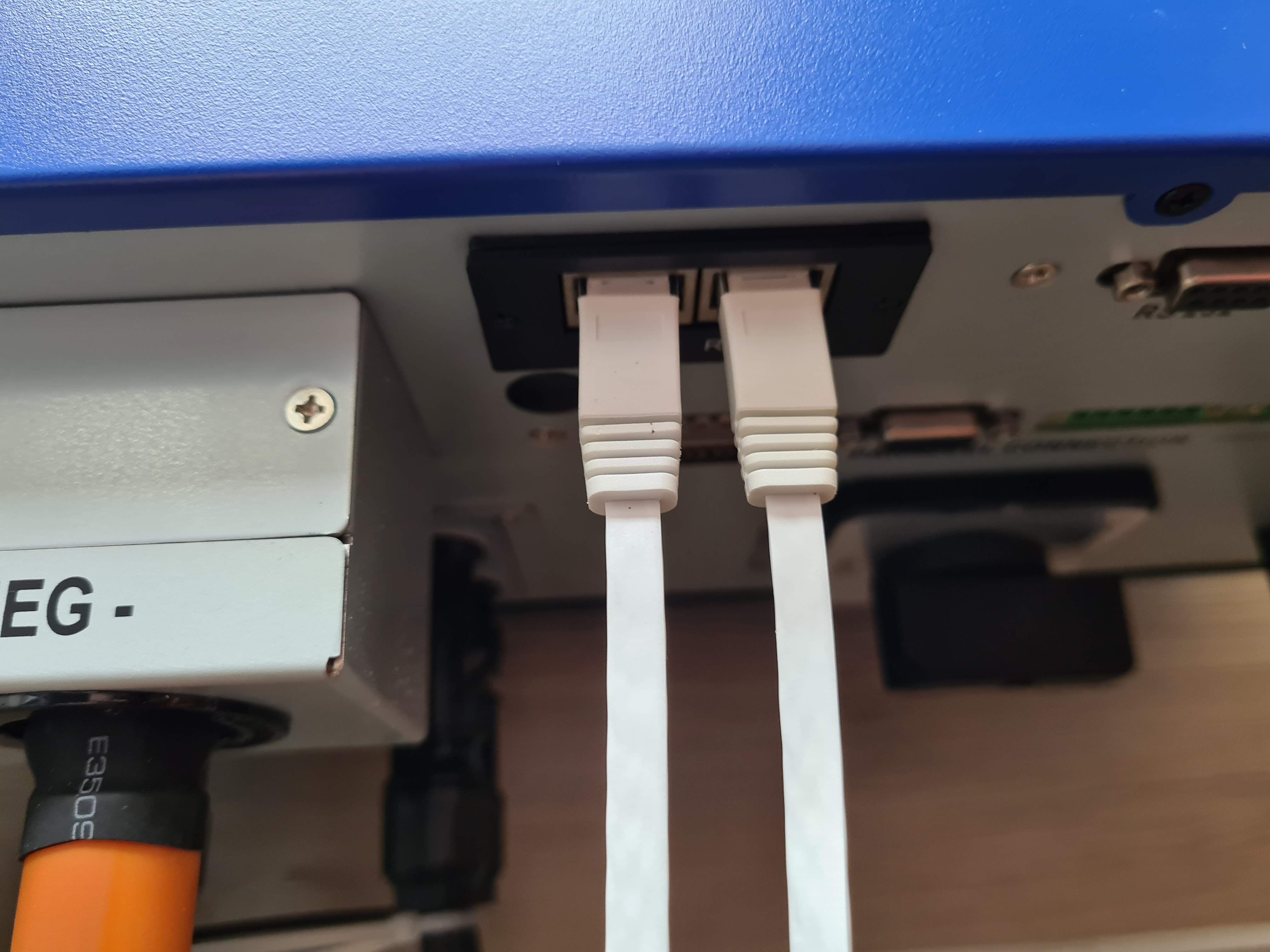

Das Lan kabel hab ich auf die Rechte Buchse der Modbus Karte gehängt.

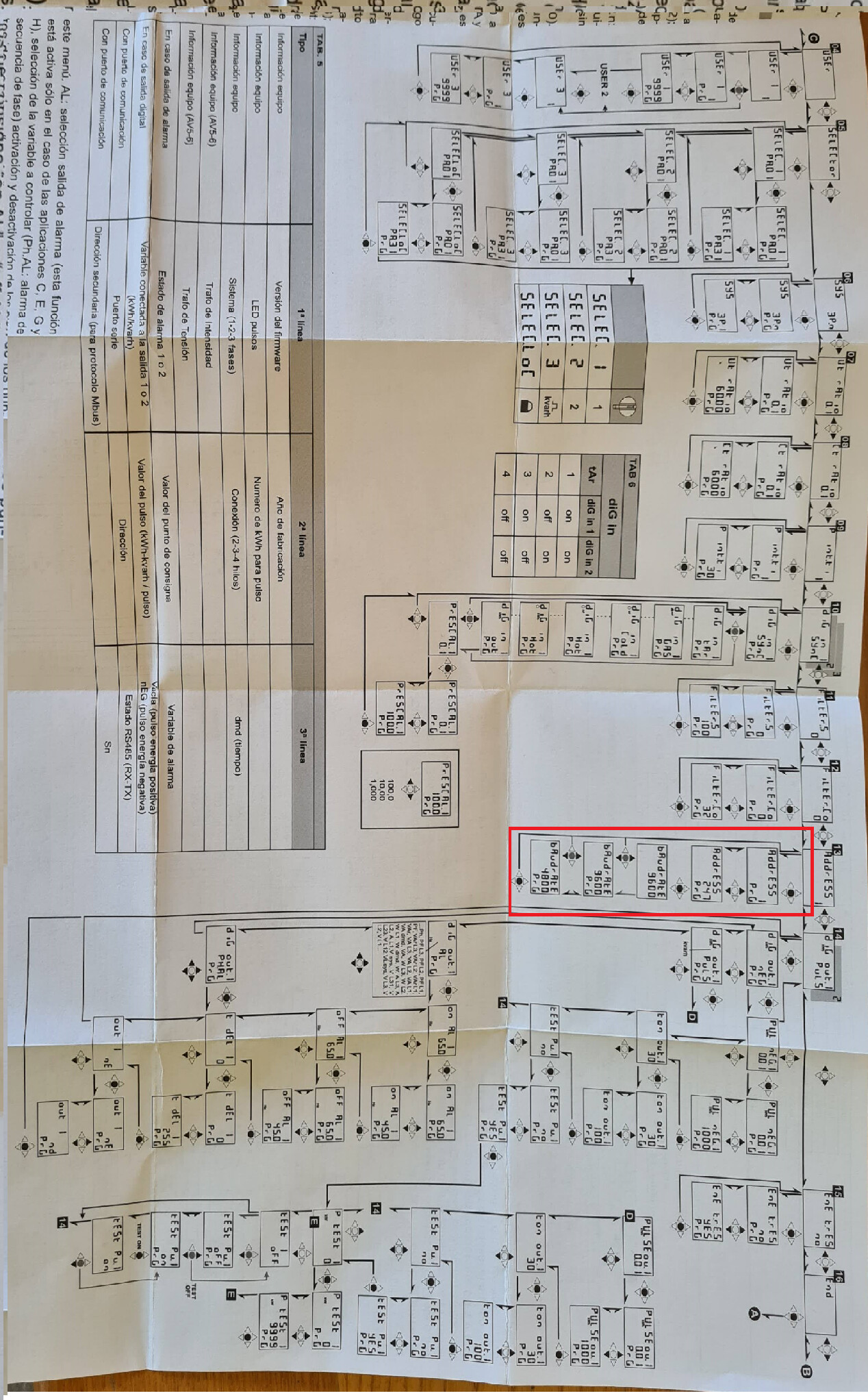

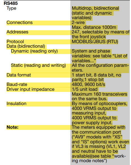

Laut dem Datenblatt des SmartMeter sollten die einstellungen schon passen:
Hier die Bedienung der Oberfläche:
Hab die 3te Boudrate noch auf 9600 erhöht.

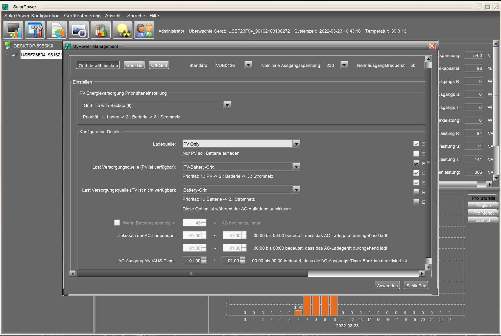

Den WR hab ich auf Grid-Tie 2 gestellt und nur laden von PV gestellt:
Nun weiß ich nicht obs geklappt hat ob ich noch was machen muss ect.
Wenn ich die PV wegnehme schaltet der Wr jegliche versorgung ab, jedoch sollte er ja mit den Akkus weiter das haus versorgen denk ich mir.

schau dir nochmal genau die Modbuskarte an und die Schalterstellung der Microswitches nicht dass du diese ausversehen Spiegelverkehrt gemacht hast. Das schwarze auf der Skizze ist die Stellung der weißen Schalter . Nicht dass du die weißen switches auf weis wie Skizze gestellt hast . ich drück die Daumen :thumbup:
Vielen Dank für eure hilfreichen Antworten, aber ich glaube ich bin drauf gekommen warums net geht...
Und zwar hat das Smart Meter nur eine Baudrate von 9400 wobei die Modbus Karte 19200 hat. (Zahlensturz bei mir?!)
Da muss glaub ich ein neues Smartmeter her.
Ich berichte dann wie es ausgegangen ist, oder ob ich wieder Hilfe benötige :smiley:

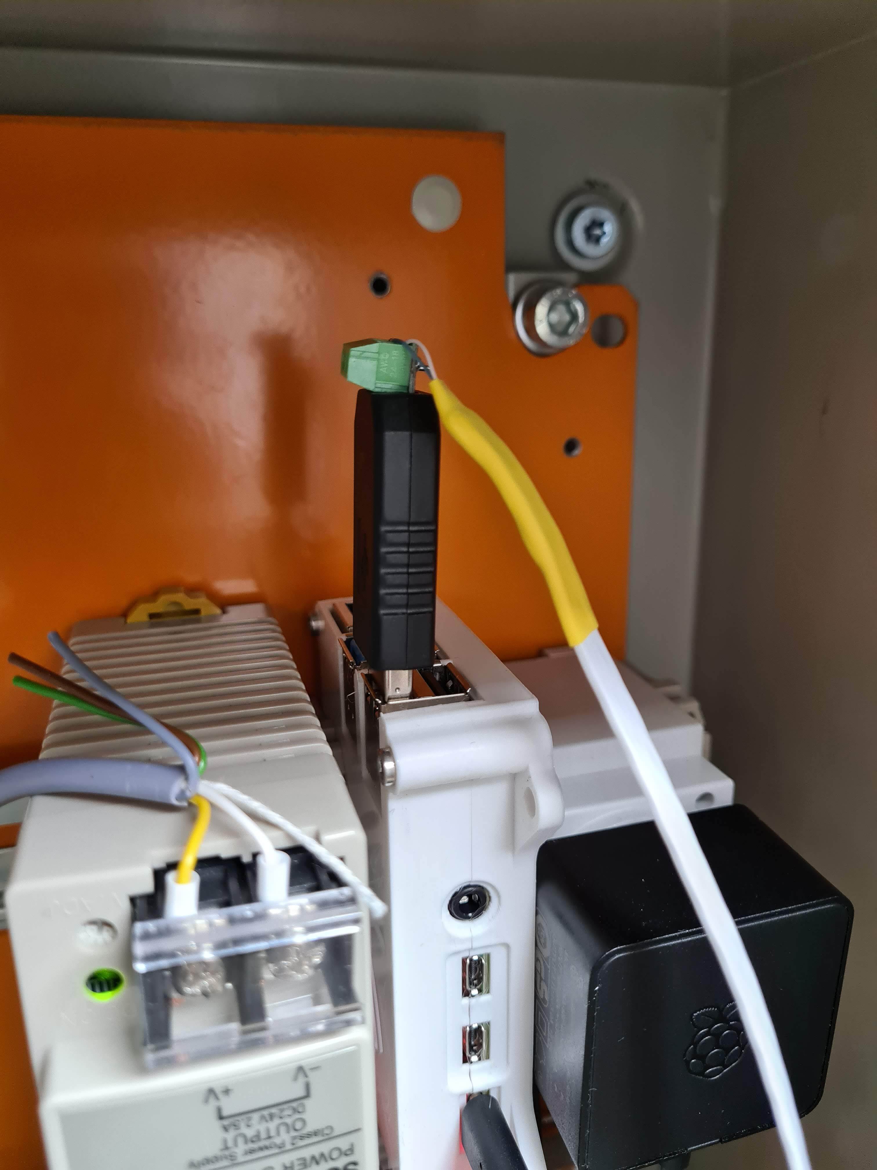

So jetzt hab ich mein SDM620 EnergyMeter eingebaut und es hat auf anhieb geklappt!
Zusätzlich hab ich von der Modbus Karte des FSP noch eine Leitung zum Raspberry gelegt und mithilfe eines RS485 zu USB converter das SmartMeter in die Solaranzeige Steuerung eingebunden.

hast du einen modbus server? oder bist du direkt vom zähler zum WR und dann weiter auf den konverter? das möchte ich auch mal machen. habe mich da noch nicht ran getraut.
Hey :wave:
Bin vom SmartMeter direkt zur Modbuskarte vom FSP.
Vom zweiten Modbusslot am FSP dann direkt zum Rs485 zu USB Adapter am Raspberry
Lg
Lukas

Moin zusammen, bei mir läuft ein FSP 10kW WR mit Pylontech und Duo-Modbus-Karte. Die Anlage läuft gut. Jetzt kann ich aber den USB-Anschluß am FSP nicht nutzen für das Datenauslesen, weil die serielle Schnittstelle durch die Modbus-Box belegt ist. Frage: Kann ich den einen freien Modbus-Anschluß nutzen z. Bsp. über einen Adapter von RS485 auf USB? Hat hier jemand Erfahrung damit? Oder gibt es noch eine andere Lösung? Gruß mabo
Moin MOL22. Hast du das Problem gelöst? Ich suche nach genau so einer Lösung für meinen FSP, den ich auch per Solaranzeige auslesen will. Welchen Adapter RS485 auf USB benutzt du?
Hallo mabo,
Dass du die USB Schnittstelle nicht nutzen kannst liegt nicht an der Modbuskarte, das funktioniert wunderbar parallel. Ich vermute dass du eher ein Treiber Problem hast am PC. Welches Betriebssystem benutzt du denn?
Moin Scherheinz, ich nutze den Raspi4 und die Software Solaranzeige auf den Modbus mit dem Adapter RS485 to USB. Dabei fällt auf: Sobald der RJ45 Stecker eingesteckt wird macht die ModbusBox nur noch TX, die RX Lampe ist aus. Irgendetwas blockiert. Sobald ich den Stecker ziehe blinkt auch die RX LED wieder. Vielleicht liegt es auch daran, dass ich eine externe Dual ModbusBox nutze und die sich anders verhält als die interne Karte, die im intelligent slot steckt.
Eine Ergänzung: Wenn ich mit meinem PC und der Solarpower Software an den USB Anschluß gehe, dann macht der FSP "standby". Die Software die Win 10.
