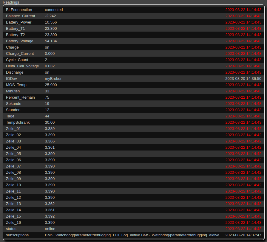

Ich lese die mit Solaranzeige per USB aus was geht und alles was den Akku betrifft hole ich mir per Arduino vom BMS und schicke die Daten zu meinem Server.
