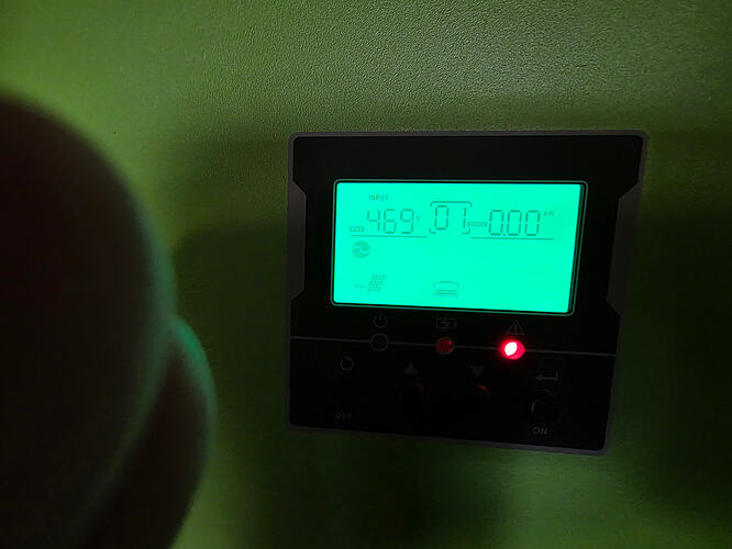

Seit dem bekomme ich Immer wieder Fehler 01,09,29.
Der String ist auf 460Voc limitiert also das kann kein Fehler sein. Genauso die Einstellungen, Batteriespannung passen und er regelt auch auf 0…könnte zwar schneller sein aber es passt.
Aus disem Grund wollte ich mal ein Update testen.

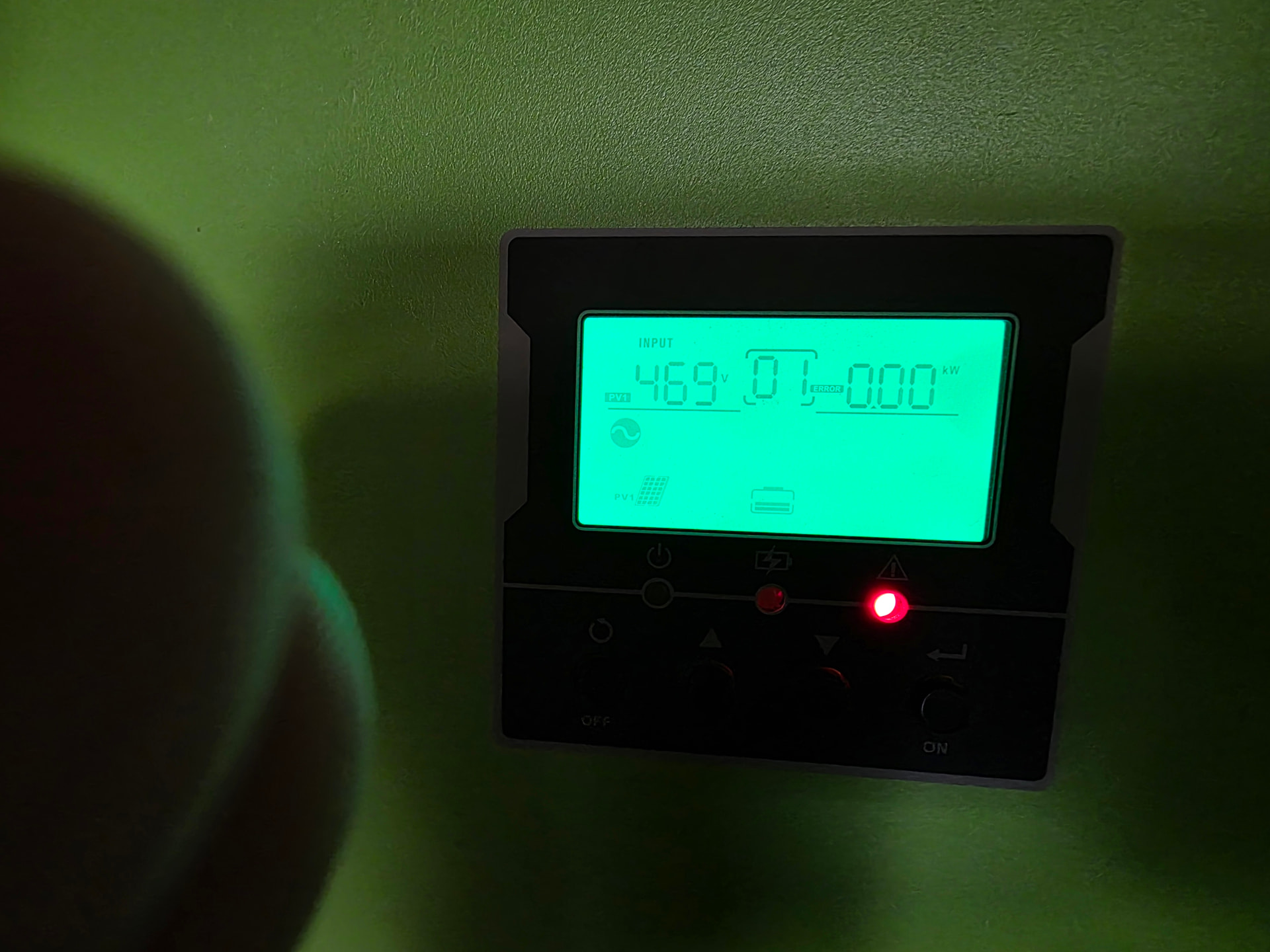

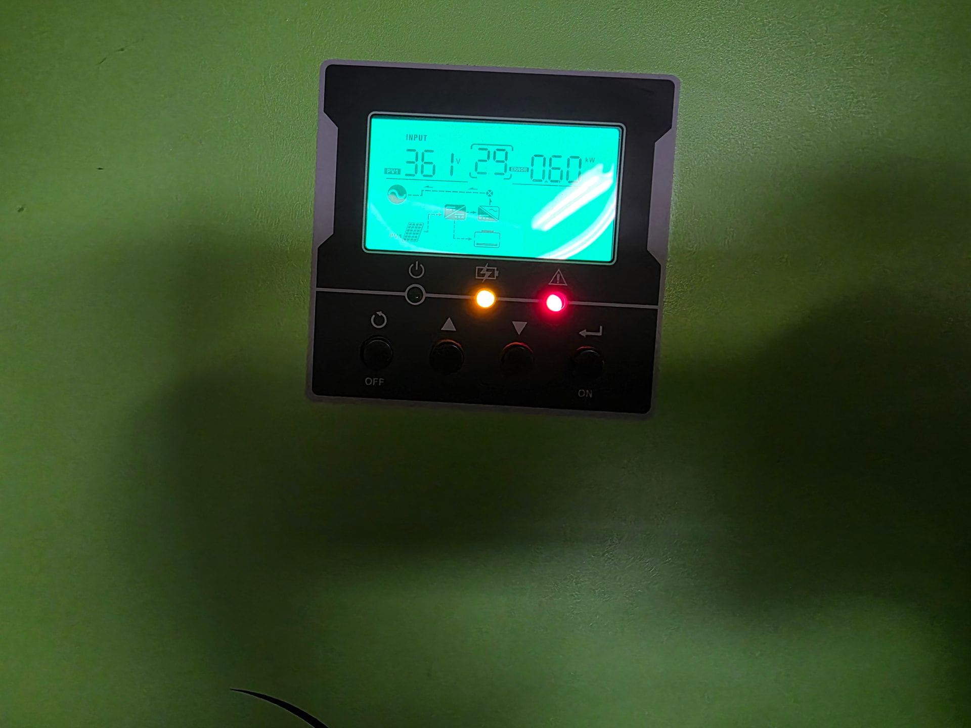

Poste mal Bilder von den Fehlern im Display, dann kann man vielleicht mehr sagen.
Heute bin ich mal wieder dazu gekommen nachdem die Akkus auf 39V entladen waren.
Wenn Netz getrennt ist lädt er über PV die Akkus ohne Fehler.
Wenn Pv und Netz eingeschaltet ist kommt Fehler 29.
Er lädt mal mit AC und manchmal macht er dann garnichts mehr.
Zudem ist mir aufgefallen das er auf 0 Ausregelt mit dem Akku obwohl dieser bei 51V entladen abschaltet….Der Akku hatte sogar nur 50V.
Fehler 01 kommt wohl von der Hohen Kurzschlusspannung, wobei ich der Meinung bin das er 500V ab kann!?
ERROR 29 bedeutet relativ unspezifisch "Charger Failure":
Wenn sich deine Batterie aber schon mal bis auf 39V entladen hat, dann ist diese sowieso nicht mehr zu trauen. Ist da überhaupt ein BMS dran?
Warum das (ERROR 29) nur passiert, wenn Netz auf der Kiste liegt, ist mit den vorhandenen Daten nicht genau zu sagen. Müsste man wohl alle möglichen Settings und auch Logs genau ansehen um rauszufinden, was da wirklich falsch läuft. Auch die aktuelle FW-Version des WR ist nicht bekannt, hier könnte man (rein aus Gewohnheit) auch mal upgraden um bekannte Fehlerbilder auszuschließen.
Der ERROR 1 ist auf jeden Fall auch kein gutes Zeichen: Dieser WR wird wohl nicht mehr ewig halten, wenn schon intern am 400V DC Bus zu hohe/falsche Werte gemessen werden.
