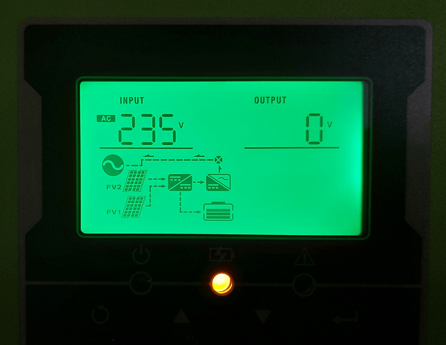

1.) Der Load-Ausgang funktioniert nicht.
2.) Die Kommunikation zum ENergy-Meter funktioniert nicht (Telefonhörer-Symbol auf SDM630 Display wird nicht angezeigt)

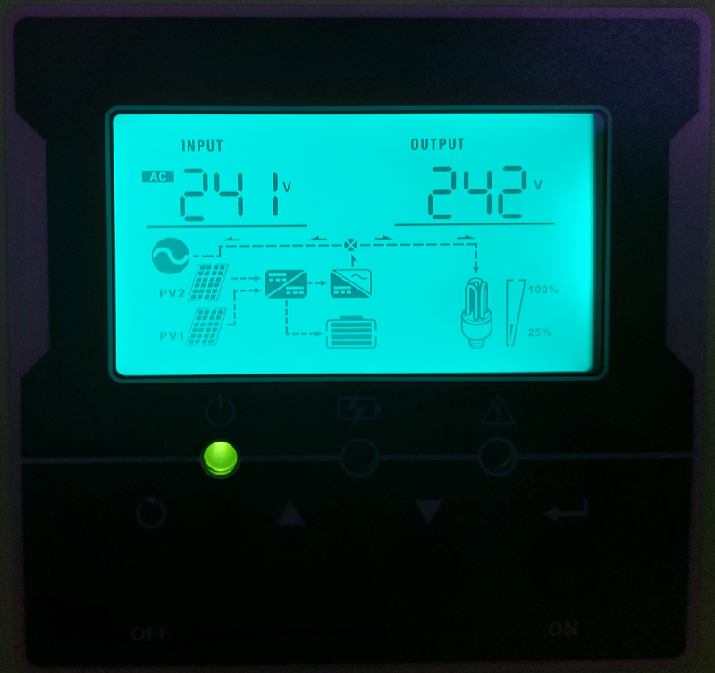

Inverter Display:

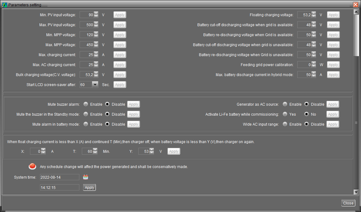

Konfiguration:
Meine Erwartung war eigentlich, dass ich auf dem Load-Ausgang nun Spannung habe und hier z.B. das Steckernetzteil für die Wifi-Box speisen kann (oder in einem Black-Out-Fall noch mehr).

.... es ist einwandfrei zu heiß :slight_smile: mein Hirn war wohl schon ein wenig eingetrocknet.
Ich war im Glauben, dass der Inverter nach Zusachalten der Netzspannung selbsständig anläuft, er lädt aber nur die Batterie und speist ins Netz.
Um Spannung auf den Load-Ausgang zu bekommen muss man ihn noch Einschalten :o
Der Load Ausgang funktioniert, bleibt nur noch das Problem mit der Null-Einspeisung.

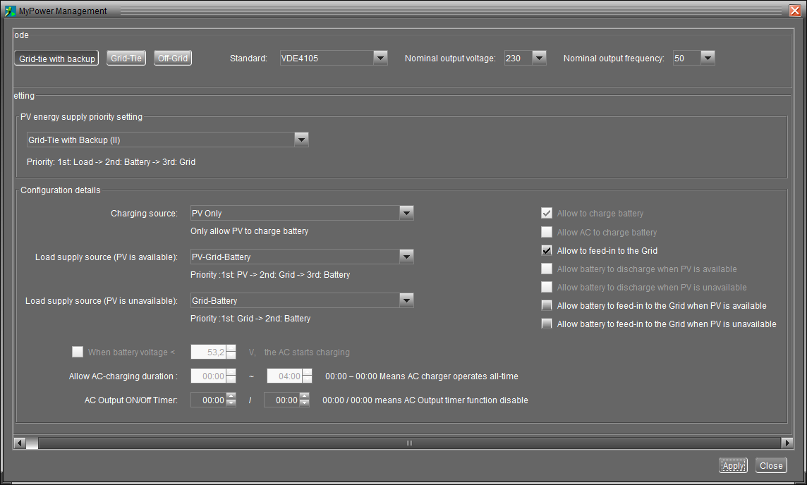

Ursächlich war wohl der noch gesetzte Haken bei "Allow to feed-in to the grid". Der Inverter scheint nur dann mit dem SDM zu kommunizieren wenn er es auch muss.

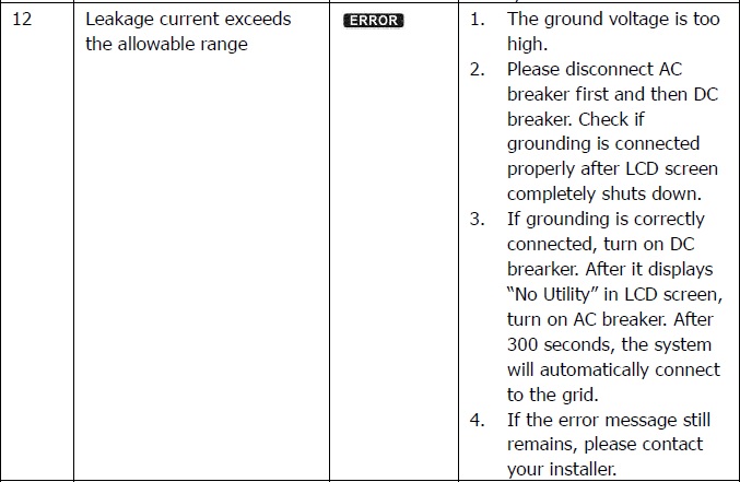

Der Inverter meldet Fehler 12 - leakage current exeeds the allowable range.
Die Fehlermeldung kommt und geht im 10-15 Sekunden Rythmus.

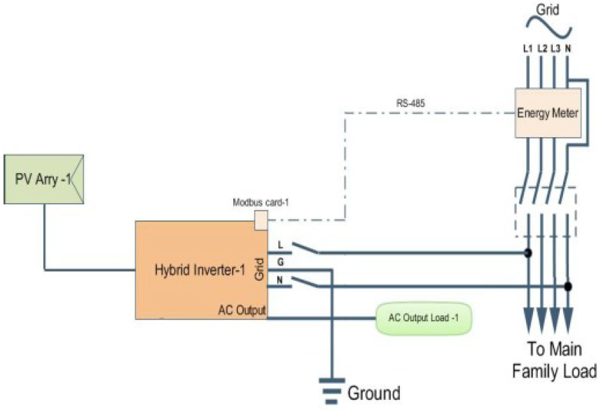

Könnte dies evtl. daran liegen, dass ich entgegen dem Schaltbild in der Anleitung den Null-Leiter über den SDM geführt habe und nicht am SDM vorbei?
VG Jürgen
Den Nullleiter braucht der SDM630 zwar angeschlossen, er wird dann aber auch vorbeigeführt, so wie wie im Bild.
Das hat aber nichts mit deinem Problem zu tun: Irgendwo passt der Erdungswiederstand nicht. Entweder liegen deine Module noch im (feuchten) Gras, eine der PV DC-Leitungen hat einen geringen Erdschluss oder der WR und/oder die PV-Panels haben keine gute bzw. saubere Erdung.
Hast du wirklich einen 16mm² Erdungsdraht von der Potential-Ausgleichschiene zum WR und zur Unterkonstruktion gezogen?
.... der WR ist mit 3x4mm² im Zählerschrank angeschlossen. Lt. Anleitung erfolgt keine separate Erdung.
Die Funktionserdung von der PAS zur Unterkonstruktion ist in 6mm² gemacht.
Lt. Dehn-Dokument "Blitz- und Überspannungsschutz für PV Anlagen" ist das ausreichend.
Das Problem ist in den (Test-) Tagen zuvor im Grid-Tie Mode nicht aufgetreten, da hat der WR ohne jegliche Störung Energie ieingespeist. Ich glaube erst nachdem ich gestern im Grid-Tie mit Backup (II) Mode nach einiger Zeit den Haken "Allow to feed-in to the grid" weggenommen habe trat der Fehler auf.
Denkst du es ist egal wenn der Null-Leiter entgegen dem Schaltbild über den SDM geführt wird?
Ich bin mir nicht sicher, da es im Schaltbild explizit am SDM vorbei geführt wird.
VG Jürgen
Ich kann mich nur wiederholen:
Hatte den Error 12 schön öfter an div. PV Installationen. Lag eig. immer an der Erde oder einem DC Kabel, das nicht gut genug gegen Erde isoliert war (zb. im Wasser gelegen ist, etc.).

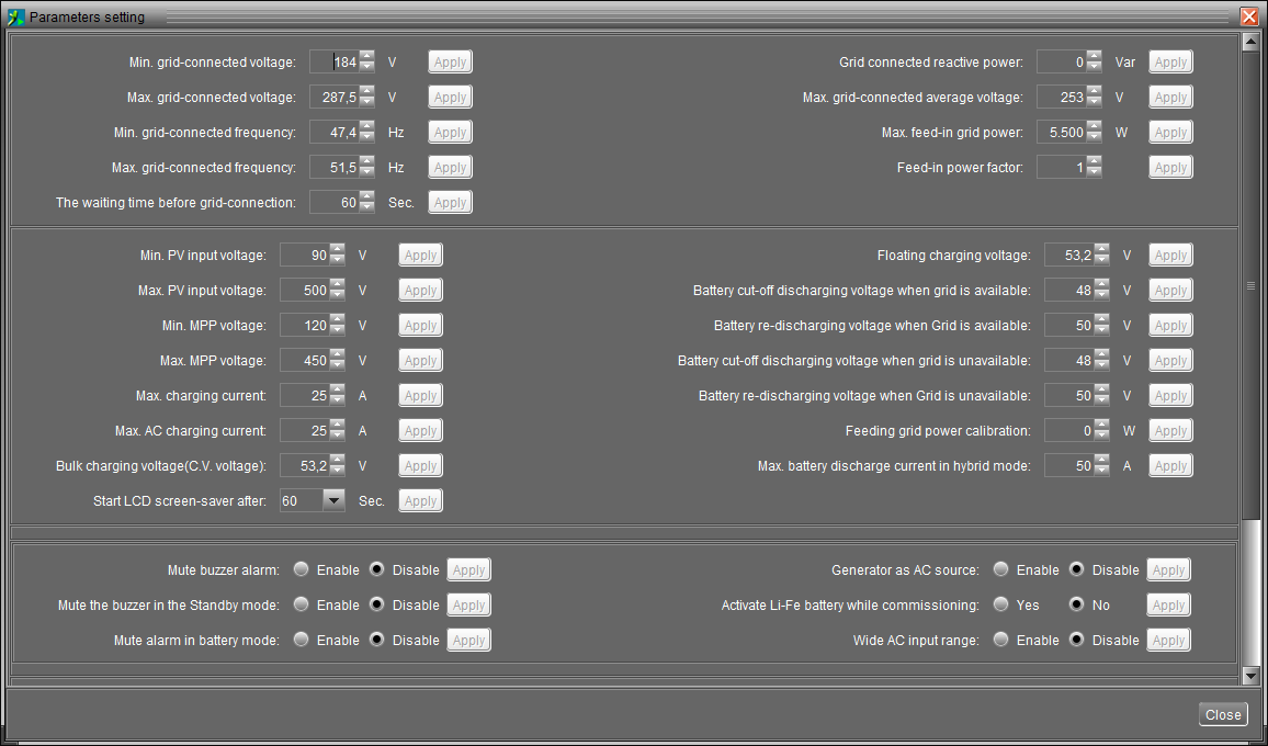

@jstein Hi Jürgen, da du fast das gleiche Setup hast wie ich, wollte ich mal fragen wie bei dir der Ladestrom aussieht. Bei mir läd der MPI immer nur mit 5-10 A und ich finde keinen Fehler warum er das macht. Läd deiner mit den maximal möglichen 60A?
Entweder der Akku ist fast voll oder du brauchst ein Firmwareupdate. Ich nehme an du speist den überschuss ins Netz ein und er speist lieber ein als den Akku zu laden? Das war bei mir so und nach dem Update war es ok.

@thomas_diy ich habe den MPI auch eine Weile ohne Batterie mit nulleinspeisung betrieben. Hat eigentlich gut funktioniert. Den smartmeter hast du richtig konfiguriert? Ggfs. hilft ein abschlusswiderstand auf der Seite des smartmeters mit 120 Ohm. Und wichtig: auch den Haken rausnehmen bei AC Einspeisung erlauben

@biwibua Grid tie with backup II eingestellt? Haken bei AC Einspeisung herausgenommen?
