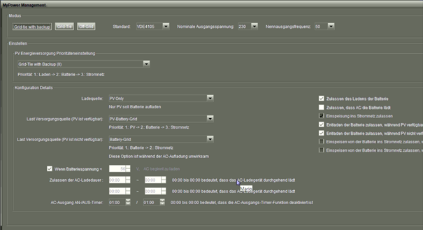

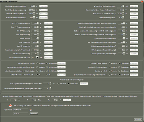

Hat jemand eine Idee, was noch versucht werden kann, dass die Anlage nur PV einfach in Netz schiebt.
Poste mal die Settings von SolarPower.

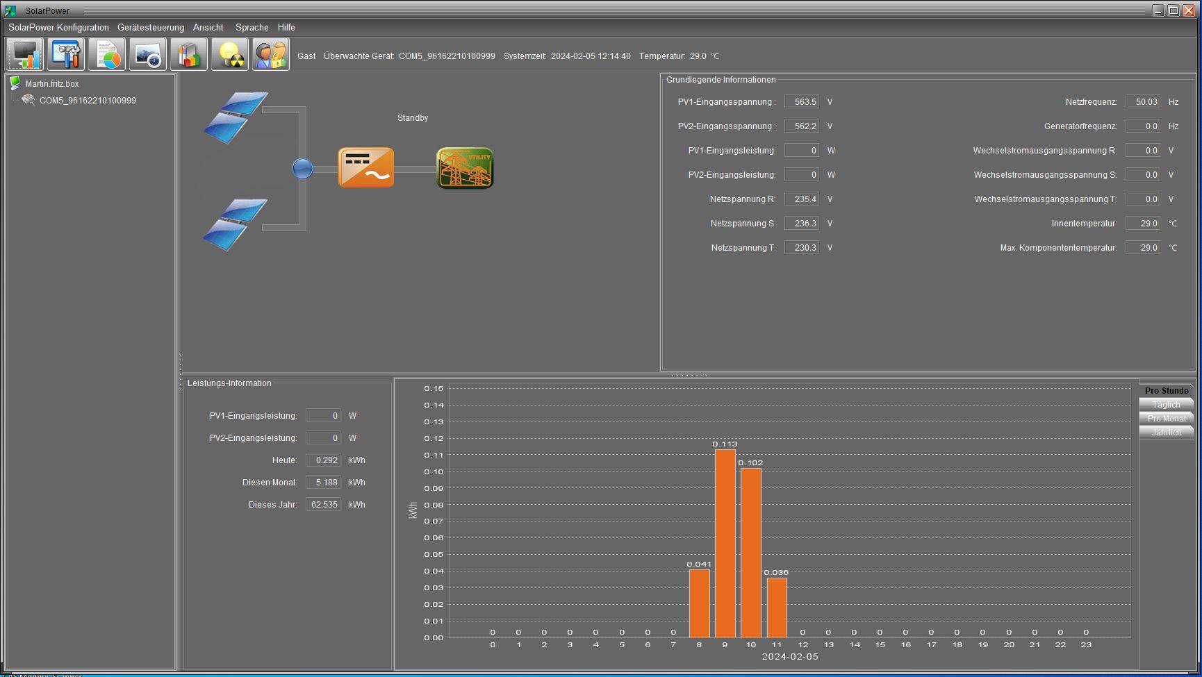

Hier einmal die Einstellungen. Ich habe auch mal die Übersicht dabei, wo zu sehen ist, das sich das System im Standby-Modus befindet. Bei uns schein zur Zeit die Sonne und es müsste ordenlich Strom bringen. Bei meiner Anlage zur Zeit 4,6 KW.

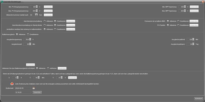

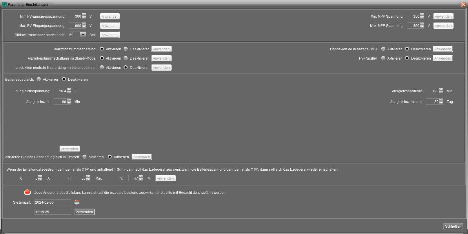

Stell mal folgendes ein:
Batteriespannungen an deine Batt anpassen.
Wenn er dann noch immer tagsüber im Standby ist, dann mach mal ein Debug-Log mit SolarPower für ein paar Minuten.

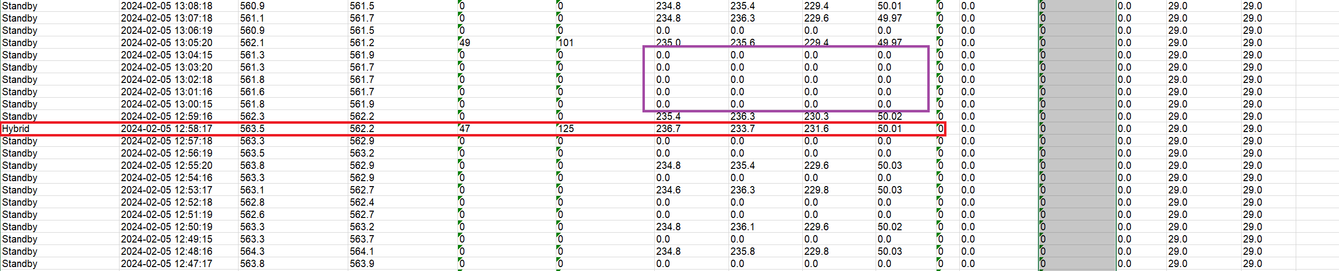

Ich habe noch das Log von Gestern, da war Sonne. Meine Anlage hat 24kW erzeugt.
2024-02-05.log.txt (2.79 MB)
In der Excelliste ist die Spannung schöner zu sehen. Es ist auch zu erkennen, dass der Wechselrichter immer geringe Mengen ins Netz schiebt. Das ist wohl bei Prüfen des Grid der Fall.

Irgendwas ist bei dir in der Tat im "argen":
Der WR beginnt aufzuspeisen, dann ist plötzlich die Netzspannung weg und der WR geht in den Standby...
Mach mal ein Video vom Display wenn er so hin und herflappt, müsste ja heute auch den ganzen Tag über wieder so sein.

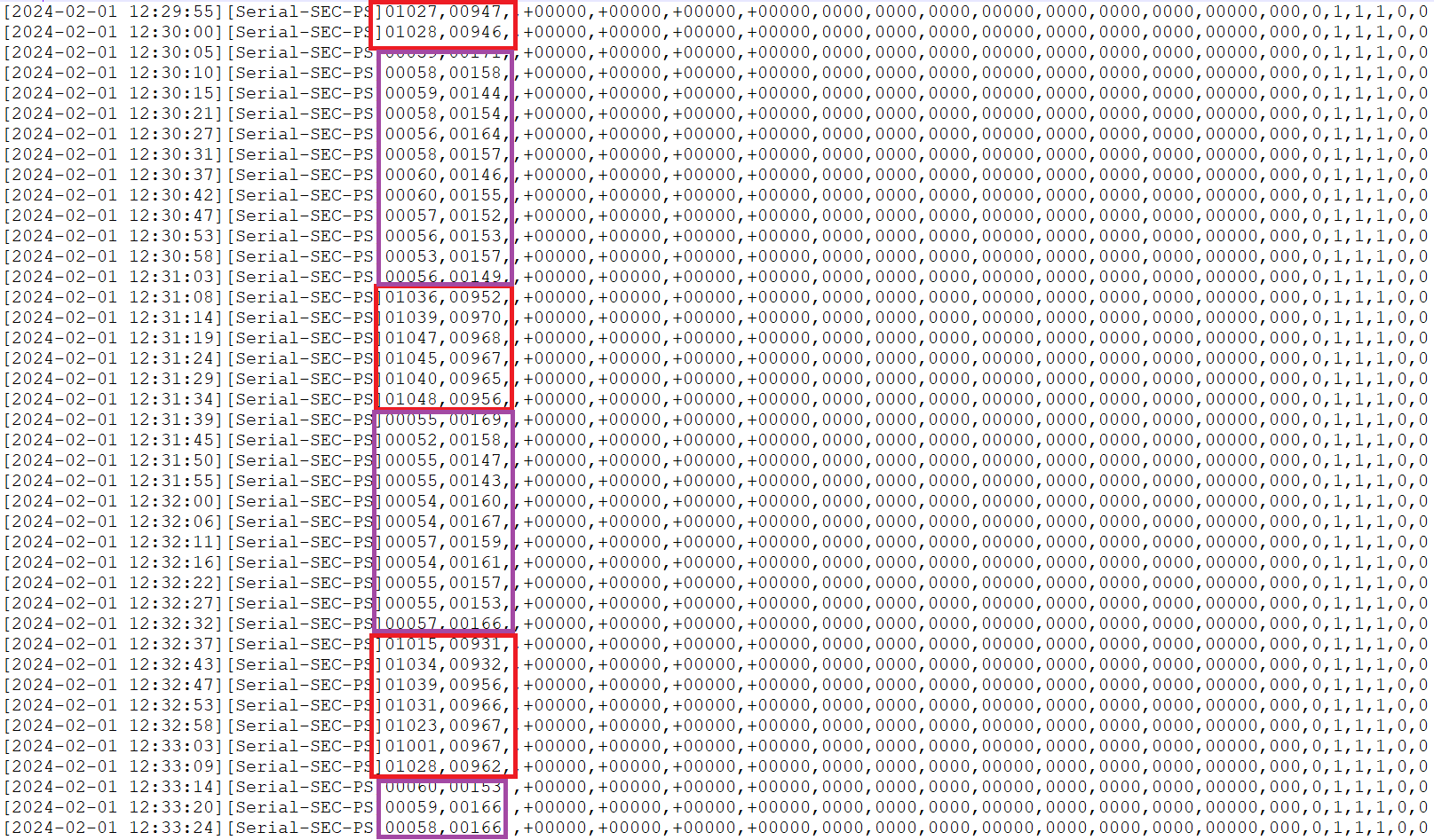

Auch in diesen Logs ist das gleiche Verhalten zu sehn.
Leistung kommt, geht, kommt, geht...
Parallel dazu passend (darum mein Frage bzgl. Video vom Display) kommen auch schon die Alarme:

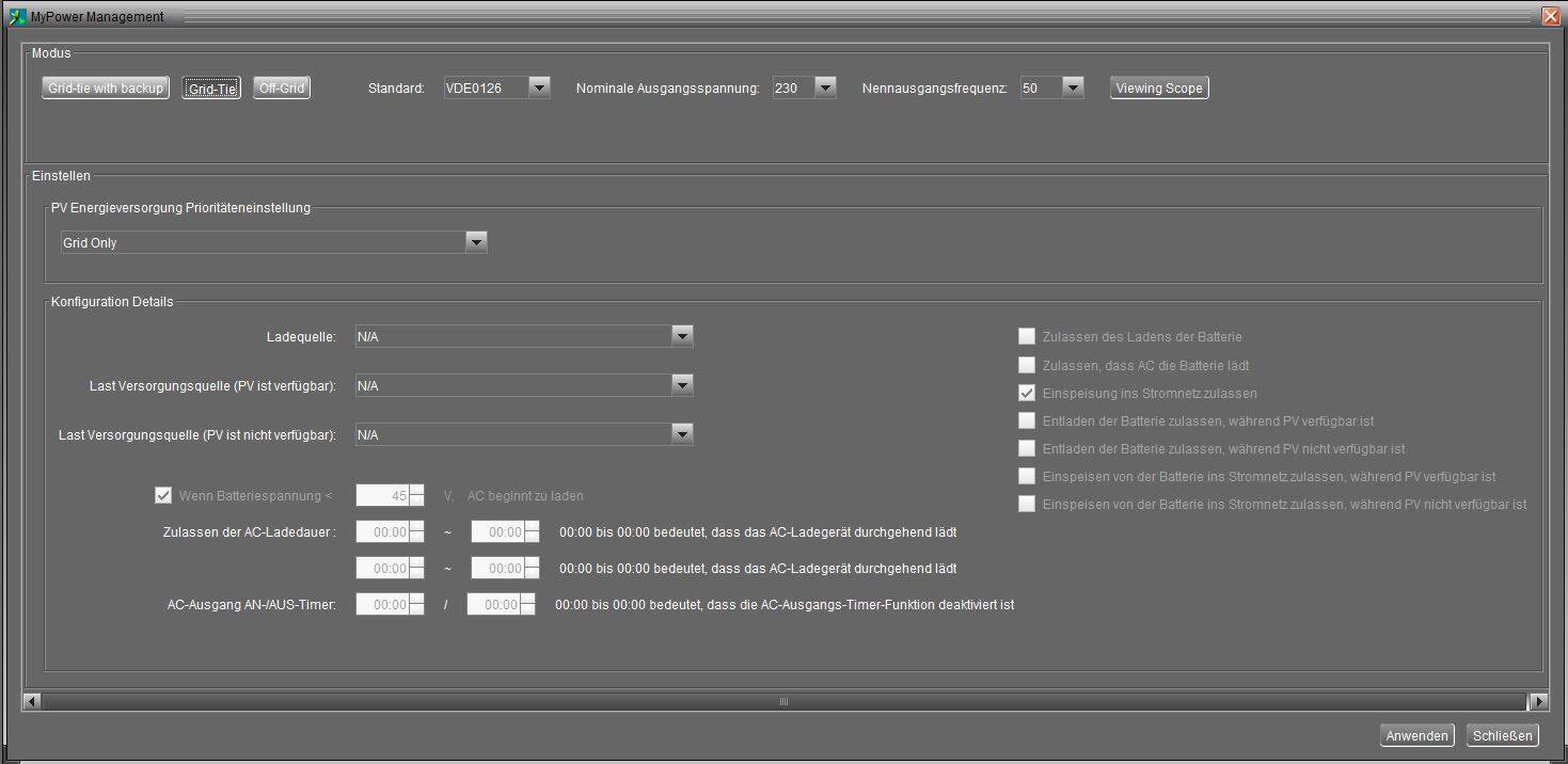

Sobald eine gewisse Leistung auf's Netz geht, fällt das Netz aus bzw. "mag es" der WR nicht meht.

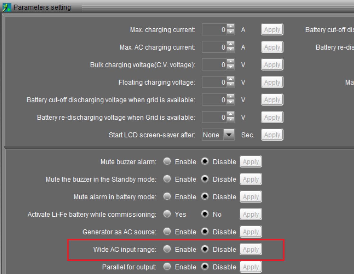

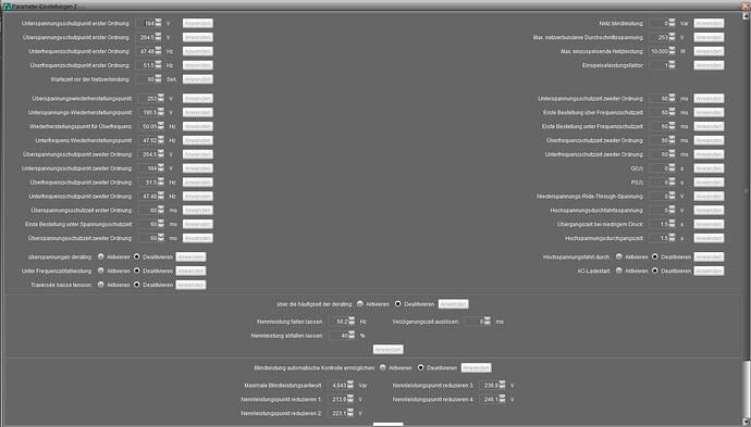

Entweder mit deinem Netzanschluss passt etwas nicht (DRINGEND ÜBERPRÜFEN!) oder es ist eine Art Leistungsregelung vom EVU aktiviert, die dein WR offenbar nicht mag.
Stell mal eine aktuelle Richtlinie für deinen Wohnort ein (z.b. AR-N 4105). Die aktuell bei dir aktivierte VDE0126 ist m.M.n. nicht mehr korrekt.
Weiters kannst du probieren, den "großen AC-Eingangsbereich" (Wide AC input range) zu aktivieren, vielleicht ist das Problem dann schon behoben:
PS: "AC input phase dislocation" weist zwar zwar auf eine falsche Belegung/Drechrichtung von L1/L2/L3 hin, der Fehler kommt meiner Erfahrung nach aber immer sofort, sobald ich die drei Phasen auf den WR lege. Aber dennoch, im Zuge der Überprüfung deines Netzanschlusses am WR prüfen.
Die Kiste wird mir immer sonderbarer. Ich habe gerade noch einmal nachgeschaut. In eine Hardkopie vom 14.1.24 ist eindeutig VDE4105 eingetragen. Da sich die Einstellung ohne Factorypassword nicht ändern lässt, habe ich darauf nicht mehr geachtet. Ich bin auch der einzige der an der Kiste rumspielt. Was die Phasendrehung betrifft, so war dies bei der Inbetriebnahme fehlerhaft und war nach dem Umbau des Zählerschrank in Ordnung. Ich Tippe hier auch auf eine falsch Fehlermeldung. Jetzt warte ich auf Sonne und werden dann mal wieder dahin fahren. Will mal sehen ob ich mal das Oszi an die 230V bekomme.
Im letzten Log vom 1. Februar war es auch noch VDE4105:
