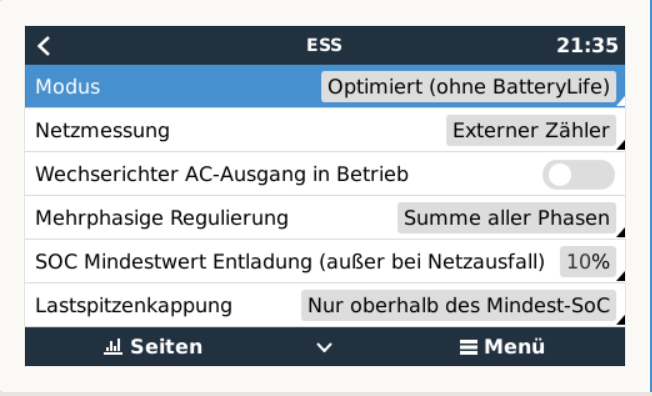

ich habe den MP2 über AC IN mit einer 32A Sicherung an Phase 1. Schalter steht auf I. ESS wurde installiert.
Ich habe einen vollen 16s Akku.
Ich habe Venus OS auf einem Raspi.
Dort sehe ich den MP2 (über MK3), SMA PV Wechselrichter (via LAN Kabel über Fritz Box zum Energy Meter 2), Seplos BMS (RS485).
Aber ich bekomme das System einfach nicht dazu ins Hausnetz einzuspeisen.
Beim Einschalten taucht der MP2 eine Minute als Inverter auf. Es klacken viele Relais ziemlich schnell, dann wechselt er zu Main on, also das Durchleiten vom Netz zur Batterie (die aber nicht geladen wird), respektive Selbstversorgung.
Habe ich etwas falsch eingestellt oder komplett vergessen?

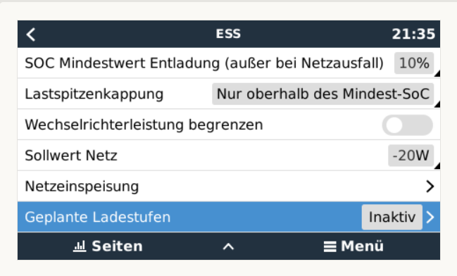

Damit ist gemeint, dass der Akku dein Hausnetz unterstützen soll, und das nicht macht?
Was hast du als Batteriewächter eingestellt? (SystemSetup)
Ist dein Hausnetz wie gehabt am AC-in?
Was für ein SmartMeter verwendest du? EM24?
Bitte zeige mal die Remote-Console in der normalen Ansicht.

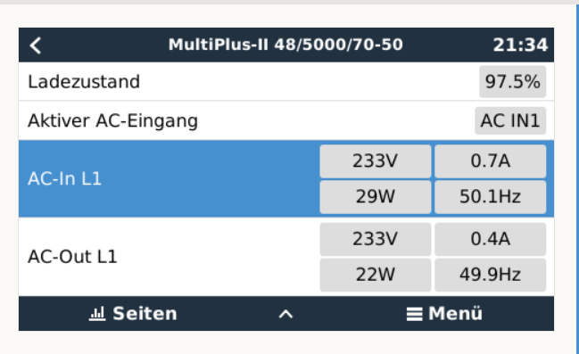

Du hast 22W Last auf AC-out. In den Einstellungen ist AC-out aber abgeschaltet.

Ähm, nein, das spielt keine Rolle. AC-out wird damit nicht abgeschaltet, nur in der Remote-Console standardmäßig nicht angezeigt.

Warum verbrauch AC Out überhaupt so viel Strom wenn nichts angeschlossen ist?

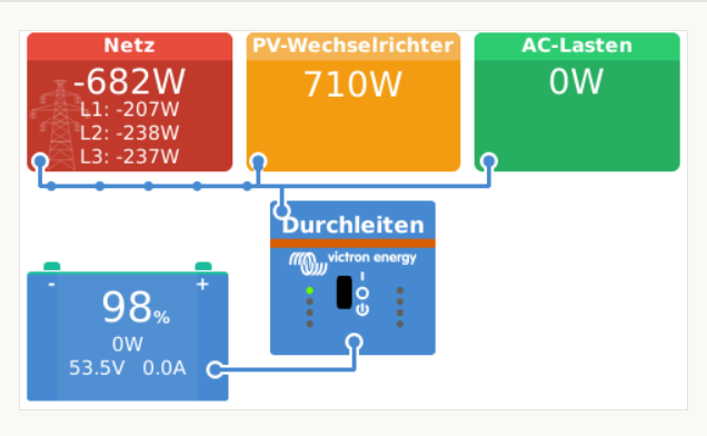

Ja, diese Ansicht meinte ich. AC-out ist nicht dargestellt, weil nichts dranhängt.
Hauslasten sind null (?) Der SMA ist dreiphasig, richtig?
Bist du sicher, dass der SunnyHomeEM mit dem Victron-System funktioniert?

@saugnapf Es scheint so, als bräuchte ich den SHM-ET340 Faker, der den Home Manager als EM24 simuliert.
Leider scheitere ich aktuell an "Implausible serial, rejecting" Fehlermeldung.
Alternativ habe ich die Daten aus dem SunnyHomeEM in iobroker.

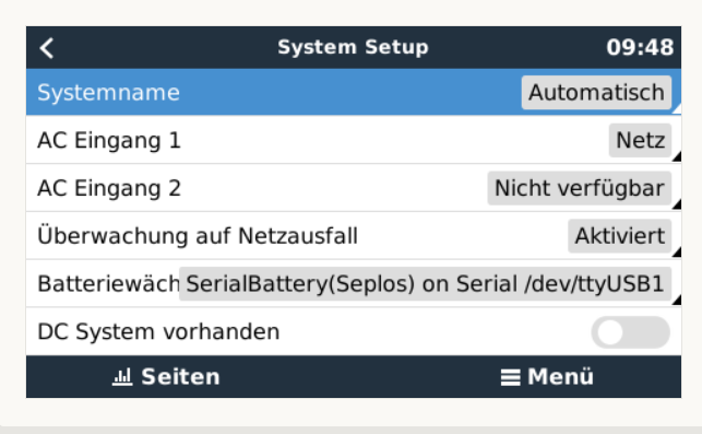

"DC System Vorhanden" aus OFF??
nightracer
(NightRacer)
4. Dezember 2023 um 09:25
12
Bei mir ist der Parameter auf ON.
Bei gleicher Konfiguration.
Was hats dann mit dem auf sich?
mdkeil
(mdkeil)
4. Dezember 2023 um 10:13
13

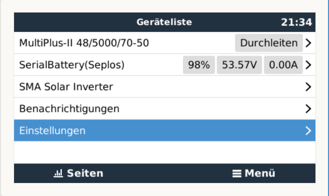

Dazu muss DC-seitig am MP2 noch ein Solar-Regler abgeschlossen sein.
@maxpd in deiner Geräteliste fehlt definitiv ein entsprechendes Gridmeter.. daher steht der MP auf Durchleiten.

Wie gesagt, der MP2 wird solange dein Verhalten zeigen, wie er kein Gridmeter hat, also solltest weiter versuchen den shm in die Victron Welt bekommen.
