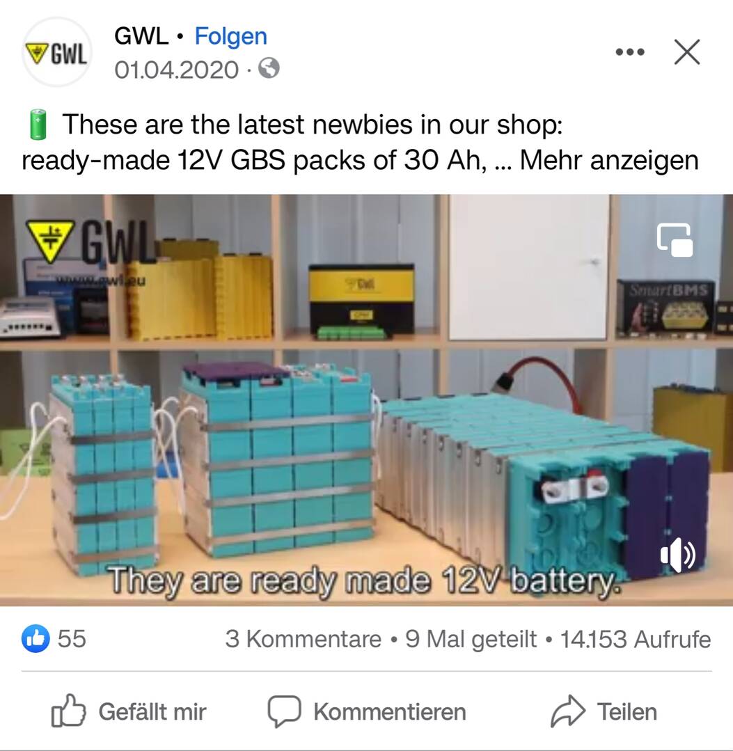

Hast du nen Link zu dem Video? Victron gibt tatsächlich im Datenblatt von ihren Akkus die liegende Einbaulage vor - sind damit aber auch die einzigen. Wobei ich Victron eine gewisse Kompetenz nicht abspreche. Was aber dann wundert ist, dass andere den Einbau auch liegend empfehlen bzw. es sogar Hersteller gibt (siehe Video im ersten Beitrag) wo die Zellen direkt liegend in deren 12V Akkus verbaut sind. Offgridtec (die sind sicher auch nicht auf der Brennsuppe daher geschwommen) hat hingegen Akkus, die man liegend montieren darf: Solarbatterie & -akku (Lithium-Ionen) ☀️ Top-Preise ab (steht im Datenblatt explizit drinnen).

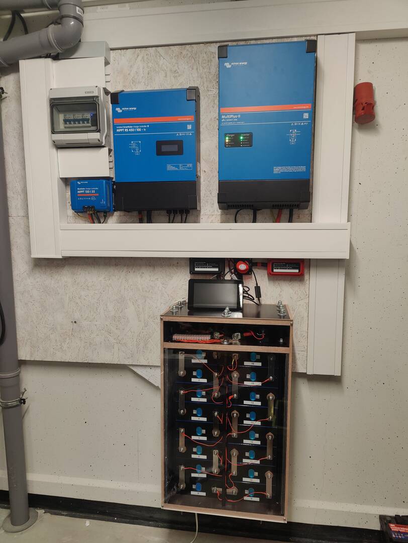

Aktuell habe ich meine Zellen liegend verbaut. Sind je 8 Zellen übereinander, läuft bis dato ohne Probleme (ca. 1/2 Jahr). Ich überlege halt, was ich tun soll – umbauen, was mit einigem Aufwand verbunden wäre und wozu ich eigentlich keinen Platz habe (Akkus sind in der Garage und dann wird es mit dem Parken eng). Oder ich lasse es so stehen und baue den zweiten Block auch liegend dazu.
Was ich für mich persönlich ausschließen kann, sind sicherheitstechnische Probleme. Ich bin mir sicher, dass die Überdrucksicherung auch liegend montiert funktioniert. Bzgl. dem auslaufenden Elektrolyten mache ich mir absolut keine Sorgen, da ich fest davon ausgehe, dass dieser auch austritt, wenn die Zellen stehen (beim Druckabbau wird der mitgerissen). Ggf. hat es negative Auswirkungen auf die Lebensdauer der Zellen. Das werde ich dann wohl herausfinden.

@autoschrauberix - nein, meine liegen auf der "langen Seite" und sind zu je 8 Zellen gestapelt. Oben drüber BMS, und die Anschlüsse. Vorne eine Plexiglasscheibe (sieht man im Vorbeigehen dann immer schön ob alles passt). Ich lasse es jetzt auch so, hat für mich halt nur Nachteile das anders zu machen (zu wenig Platz in der Garage zum Parken etc...).

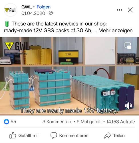

@timbo - schau dir das Video an, dass ich gleich im ersten Beitrag verlinkt habe. Da siehst du einen fertigen Akku (12V LifePo4 Akku) der geöffnet wird. Darin sind "seitlich liegende" Zellen verbaut. (Gibt mehr Videos wo solche Akkus geöffnet werden und man ähnliches beobachten kann).
Bauart der Akkus ist je nach Hersteller unterschiedlich, daher kannst du die infos von einem Hersteller nicht auf andere übertragen.

@stromsparer99 - hier mein Setup! MDF Platte, vorne eine Plexiglasscheibe (sieht man jederzeit schön hi), 10x Gewindestangen M10 (ummantelt in einem schwarzen PE Rohr). Links daneben ist geplant, mit einem zweiten 16s Paket (gleiche Bauart) zu erweitern.

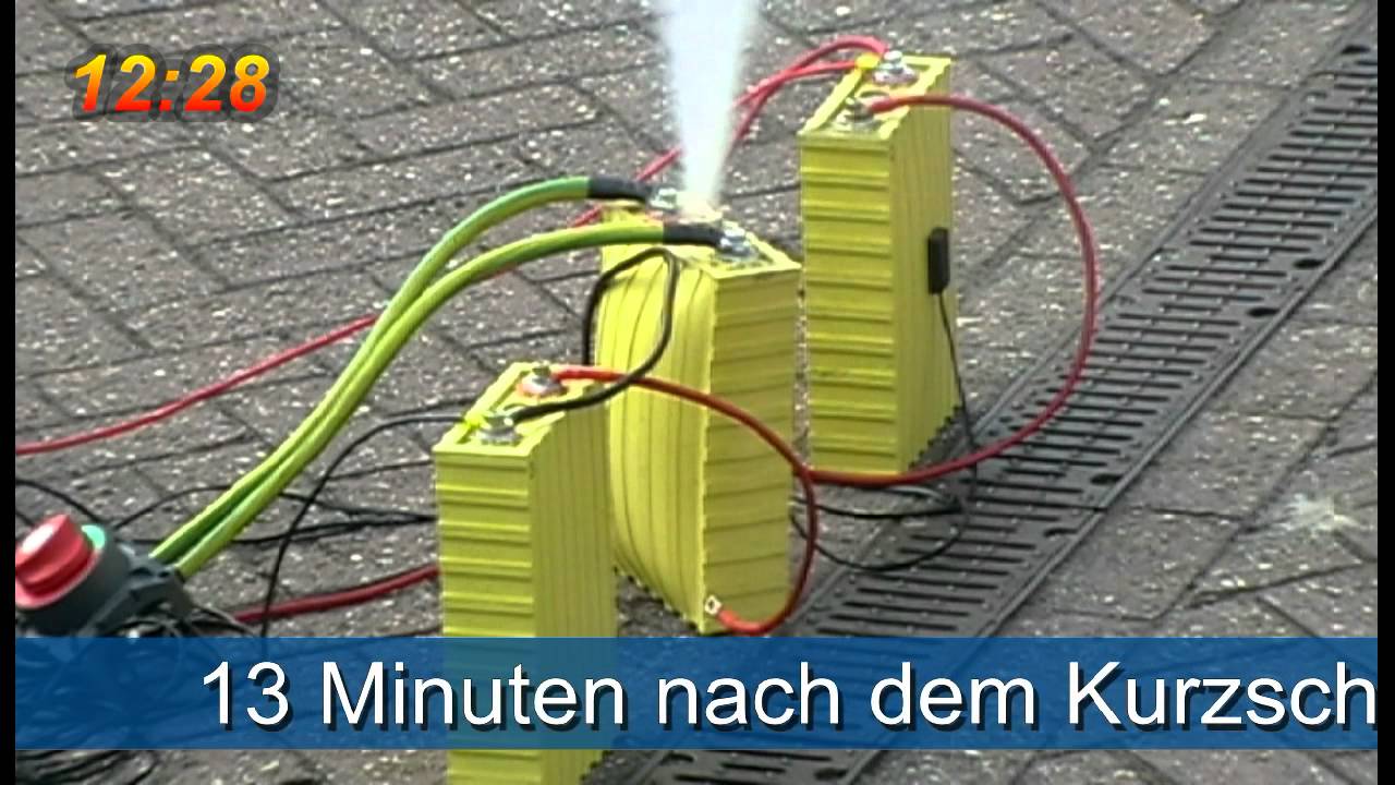

Das Video hier ist auch ganz interessant. Da öffnet erst die Zelle, bläst ab und platzt letztendlich:
Man sieht da finde ich relativ schön, wie der "Dampf" austritt. Ist eine richtige Fontäne.
Ja, aber das sind Kunstoffgehäuse, das hat sich schon gebläht wie ein Luftballon.
Eine Prismatische Alu Zelle wird nicht zum Ballon.
@stromsparer99 - dehnen sich auch aus, wenn ggf. auch nicht so krass. Bzg. im "Paket" (verpresst) ist die Ausdehnung ohnehin nicht das große Thema. So eine "Frontäne" entsteht aber durch Überdruck. Den hast du unabhängig vom Zellengehäuse.
