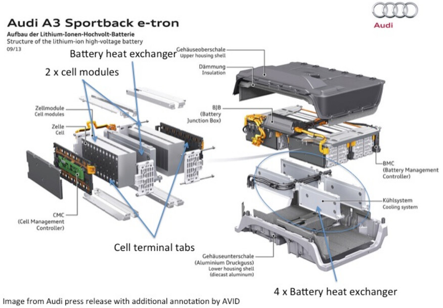

Auf einen Sachverhalt muss ich hier hinweisen: heutige LIB sind relativ „trocken“ sprich das Innere ist zwar vollständig in Elektrolyt getränkt, aber es ist keine nennenswerte freie Elektrolytmenge mehr vorhanden. Daher sieht man auch in keinem bekannten Abusetest auf YT Flüssigkeit austreten.
Trotzdem würde ich ebenfalls eine stehende Montage empfehlen, weil es in der Tat im oberen Bereich bei liegender Montage zu einer Untermenge an Elektrolyt kommen kann. Das wird sich entsprechend auf die Alterung der Elektrodensheets in dem Bereich auswirken. Ich habe persönlich auch noch nie prismatische Zellen liegend in einem Auto gesehen.
Hier übrigens ein Foto von dem A3 etron Pack. Sieht nach liegend montierten Zellen aus. Soweit ich weiß, hat Audi Samsung Zellen verwendet. Trotzdem kann es bei Eve Zellen anders sein und die Elektrolytmenge reicht nicht aus. Ich würde es einfach nicht machen :slight_smile:
