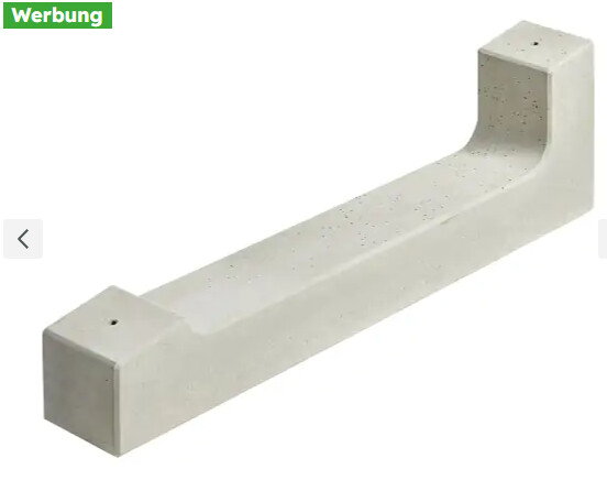

Da must du etwas nehmen was nicht durch die Dachhaut verschraubt wird sondern durch das Gewicht an Ort und Stelle bleibt z-B.
Bei mir hat die Variante nicht gepasst weil meine Panels nicht Quer sondern Längs montiert wurden. Ich habe meine eigenen gemacht.

@Berni: wie hast Du denn diese Betonsockel gemacht? Form erstellt und selbst gegossen? Mit Stahlarmierung oder ganz ohne? Ohne könnten die Dinger unter Spannung / Hitze etc. brechen, fürchte ich. Fertigbetonmischung oder selbst zusammengestellt? Welche Körnung/Zement hast Du verwendet. Finde ich grundsätzlich eine gute Idee, aber viel Arbeit. Habe ich auf unserem Gartenhaus so ähnlich gemacht, allerdings mit flachen Fertigbauteilen und nur mit Dübeln dann befestigt bzw. mit Montagekleber aufgeklebt. Die Klebungen halten leider nicht gut bei Nässe.
P.S. Zu viel Gewicht dürfen die Teile bei unseren Gauben aber auch nicht haben. Bei 6 Modulen auf Dachgaube braucht man vermutlich so 8 bis 12 dieser Sockel - vermutlich 300 - 500 kg?
Also die Form wurde selbst gemacht. Grundplatte war eine alte Küchenarbeitsplatte, ebenso die vordere Kante. Der Rest der Form waren Reste von von Siebdruckplatten. Alles stumpf verschraubt. Zum Ausformen wurde die From jedesmal zerlegt.
Als Beton habe ich Fertigmischung Betonestrich genommen. Zur Verstärkung / Bewährung sind spezielle Glasfaserschnitzel beigemischt.
Das Orginal was meine Vorlage war hat ca 25kg. Meine Teile haben ziemlich genau 40kg. Ich habe mit dem Gewicht wenig Probleme da ich den Kies unter den Panels entfernt habe. Ich habe für meine 5 Panels 6 Halter genötigt.

Danke! Coole Idee mit den Glasfaserschnitzeln! Geht evtl. auch mit Holz, Schilf, Bambus etc. oder Draht, Kunststoffrohren etc.? Oder schnell mit dünnem Moniereisen was zusammenpunkten. Und mit dem Vibrationsschleifer hast Du den Beton dann verdichtet - auch eine gute Idee! Wenn man die Form vorher mit Fett/Wachs etwas einstreicht sollten die gehärteten Teile ja fast von alleine herausfallen?
(und im worst case dann gleich zerbrechen...)
Die Form wurde vorher mit Schalöl eingepinselt. Die Glasfaserschnitzel müssen spezielle für Betonarmierung sein. Holz etc. würde ich nicht nehmen nimmt Feuchtigkeit auf und neigt zum faulen. Eisen habe ich verworfen, zum Einen braucht es eine bestimmte Überdeckung (schwierig bei kleinen Teilen) zum Anderen besteht das Risiko von Korrosion. Glasfaser einmischen ist simpel und sicher,
Der Schwingschleifer hat nur bedingt als Vibrationsverdichter funktioniert. Das Hauptverdichten wurde durch Stampfen und Klopfen and der Form erreicht.

Danke, Berny! Wo bekommt man denn solche Glasfaserschnitzel? Früher hat man ja Stroh in Lehmziegeln verwendet. Sollte eine ähnliche Funktion auch in Beton erfüllen. Aber Glasfaserschnitzel klingt wirklich gut - kommt auf den Preis an. Bei Hartholz hätte ich auch wenig Bedenken. Wenn der Beton gut gerüttelt ist, schließt das ziemlich luftdicht ab - da sollte nichts faulen. Ggf. geht auch Unterputzarmierung - Streckmetall. Lässt sich gut biegen und haftet schön im Beton.
Ja, guter Beton ist weitgehend dicht. Für Metall braucht es min 4cm Überdeckung bei einer 10cm starken Konstruktion hast du eine Eisen in der Mitte, da treten aber keine Zugkräfte auf.
Die Glasfasern habe ich genommen
und für meine 6 Teile ca 1kg verbraucht

Wenn die auch nur 0,5mm enger nach oben wird, klappt es nicht. Und wie will man das sicherstellen, dass die Form überall tendenziell nach oben etwas breiter wird? Müsste man schon gezielt so bauen, was nicht ganz einfach ist.

Naja, so schwierig ist das nicht mit einer guten Kreissäge/Stichsäge etc. Klein wenig mehr Gefrickel. Es reicht, wenn das große Brett auf einer Seite herausnehmbar ist - dann müßte sich die Form einfach lösen lassen :wink:
