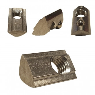

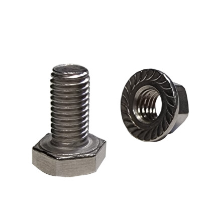

Üblich ist bei den 40x40mm Solarprofil - unten wird einen ganz normale 6kant Schraube M10 eingeschoben und als Mutter kommt eine mit Kragen
Oben kommt eine "Eindrehmutter M8" ins Profil
Die Klammer wird mit Imbus M8 plus Sprengring festgeschraubt

Vielen Dank Euch beiden!
Ich denke, die Schrauben sollten A2 Edelstahl sein? (oder zumindest natürlich verzinkt?)

Schrauben / Muttern / Scheiben nur VA.
Die Hammerkopfschrauben sind für die Unterseite und haben den Vorteil die kann man an einer beliebigen Stelle in das Profil einfädeln. Die "normale Sechskantschraube musst du am Anfang vom Profil in die Nut schieben und dann weiter bis zur Stelle wo der Dachhaken ist.
Ich habe das so gemacht, alle Dachhaken für einen Linie montiert. Den Ersten und den Letzen auf Höhe eingestellt. Eine Schnur gespannt. Dann Alle Dachhaken dazwischen an der Schnur ausgerichtet. Die Solarschiene Unterseite nach oben vor die Dachhaken gelegt. in die Nut die "normalen" Sechskantschrauben an einem Ende eingefädelt und an die Positionen der Dachhaken geschoben. Dann das Solarprofil umgedreht und mit den Schrauben auf die Dachhaken gesetzt.
