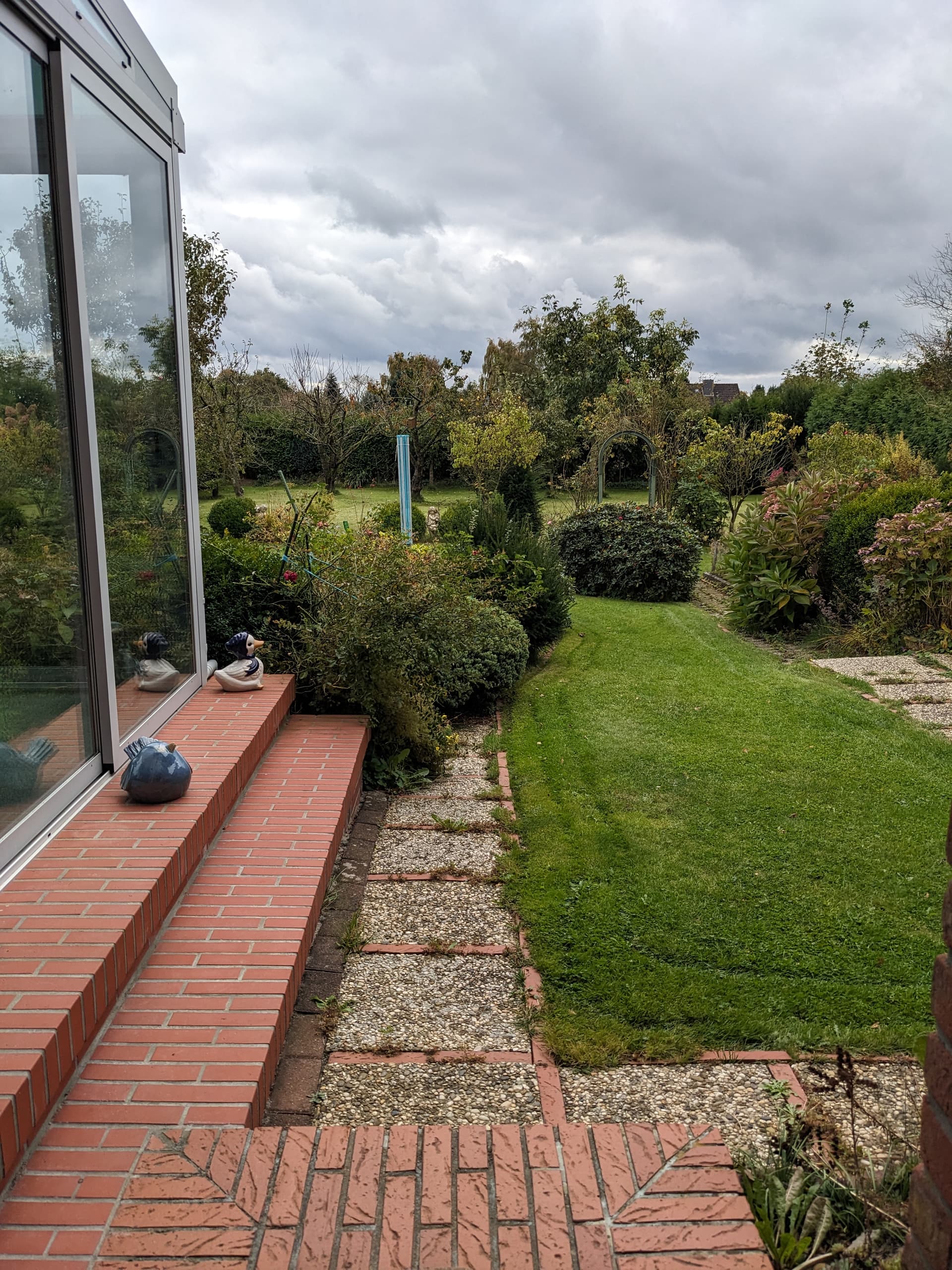

Ich hätte nämlich eine vom Vorbesitzer nachträglich installierte Heizung im Wintergarten. Der ist, oh Wunder :rofl: , direkt am Garten, keine 3m von einem möglichen Standort einer Wärmepumpe entfernt.

einen Teil kann ich leider noch nicht beantworten, es geht mir hier auch gar nicht um eine Empfehlung für oder gegen eine WP, sondern um das Ausloten von Möglichkeiten.
2 Bilder der Umgebung anbei.

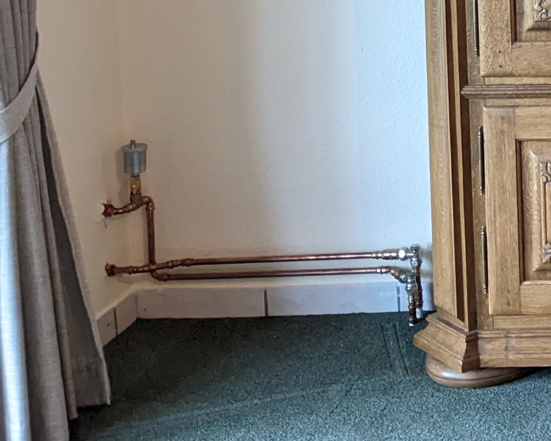

Sieht mir für den Anschluß der WP deutlich zu dünn aus, aber läßt sich ja ggf ändern, je nach Sachlage im Keller

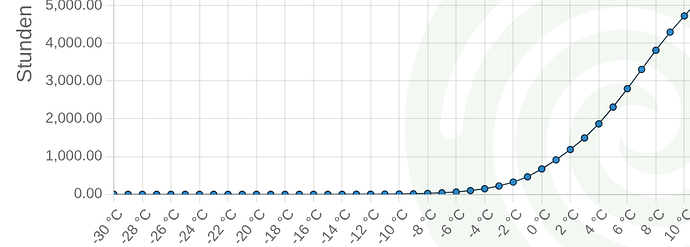

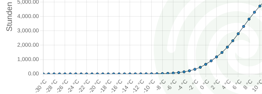

Der Vorteil: Stunden unter 0° Außentemperatur sind wahrlich nicht häufig:
(-1° => 462,7h in 17 Jahren)
(-5° => 97,5h in 17 Jahren)

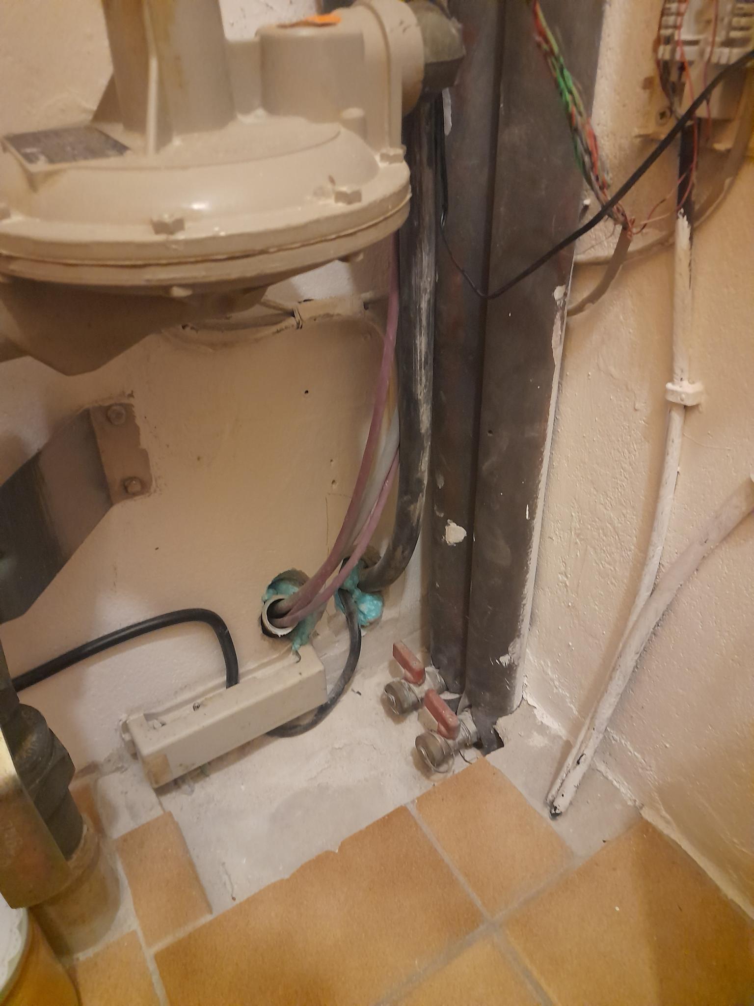

ok, ich vermute unterhalb dieses Heizkörperauslasses, was dann zur Versorgung des Wintergartens umgebaut wurde, befindet sich ein dickeres Rohr im Estrich. Mal schauen ob ich da noch einigermaßen drankomme.
Via Schornstein würde Umbauten in 2 Räumen bedeuten (beide vollgestopft mit Wasserleitungen) und ich weiß auch nicht, wie’s innerhalb der stillgelegten Schornsteine aussieht.

ich hätte da noch eine 2. Möglichkeit, geht leider nach vorne raus:
Denkt ihr die beiden gedämmten Leitungen könnte man nutzen?
Richtung Garten wäre es mir lieber, aber wie geschrieben, ich finde mich in der Findungsphase :laughing:

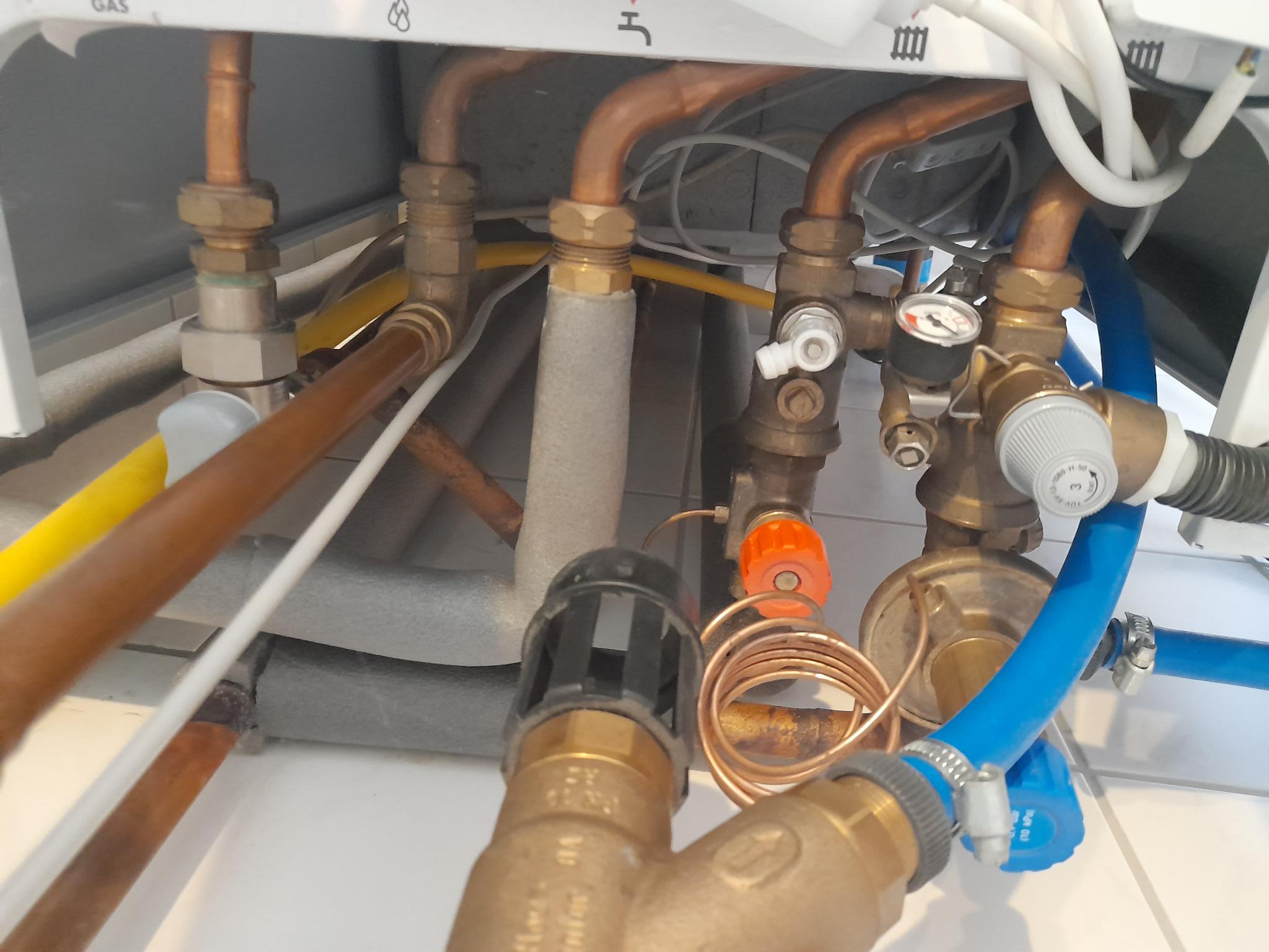

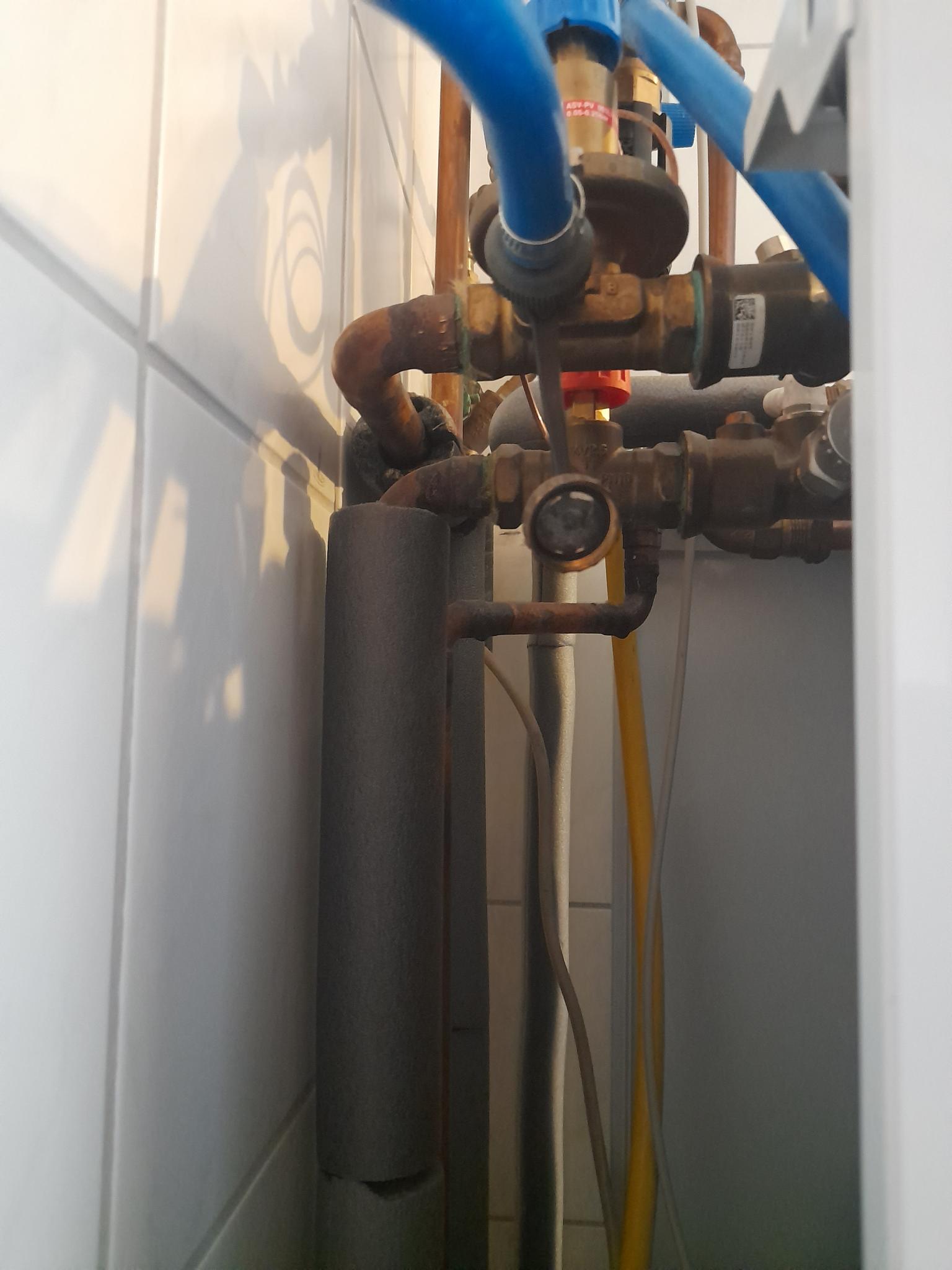

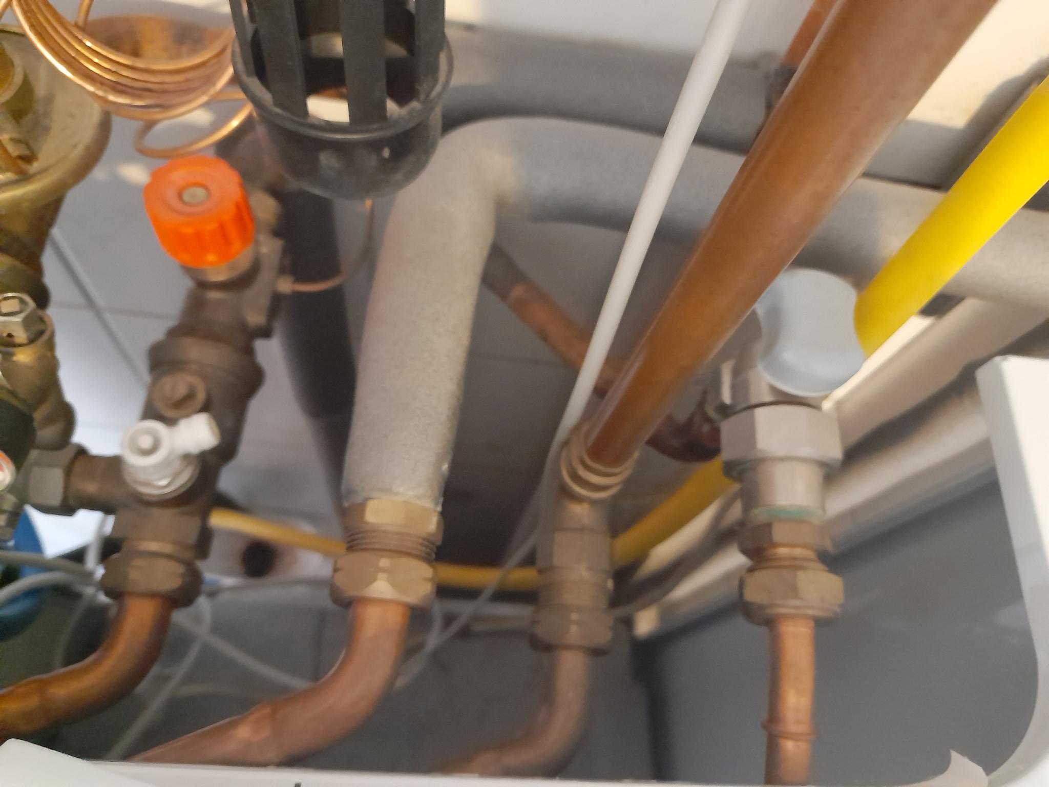

Wie sehen die Leitungen von der Gastherme her aus? Gehen die auf was dickeres als hier? Bei uns im RMH von 1967 gehts im Heizungskeller von der Therme auf was dickes was einmal den vorderen und einmal den hinteren Teil versorgt. Wäre vermutlich nicht so prickelnd für die Hydraulik da irgendwo anderes ranzugehen.

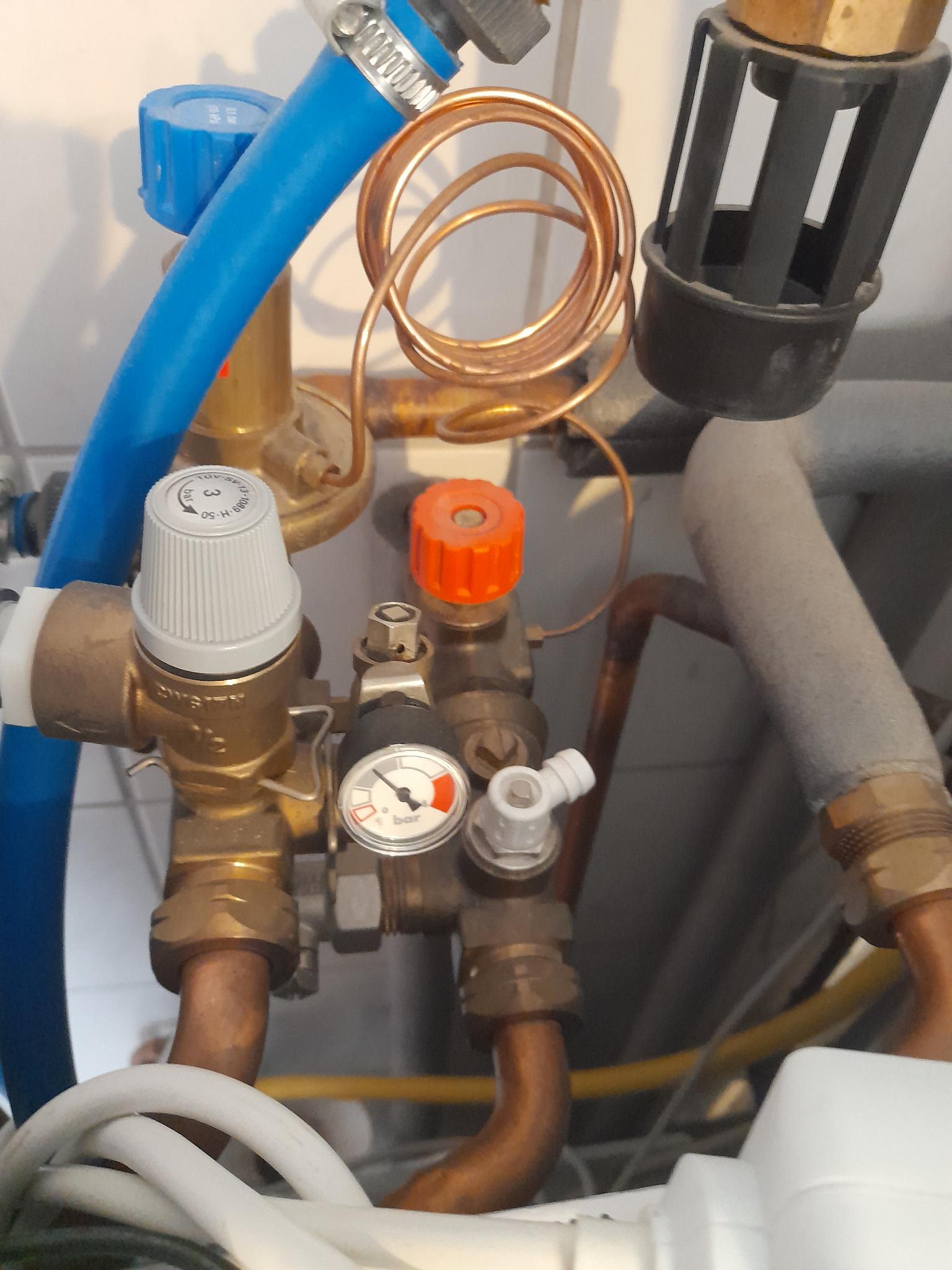

Bilder von hinter der Gastherme, da wo das mini-Manometer ist, sollte der Druck im Heizkreis erhöht werden können
Vor- und Rücklauf bei meiner Therme sind in 3/4” ausgeführt.
