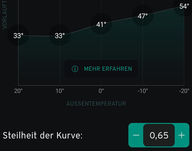

Steilheit der Kurve: 1,00 (=>48° bei 0° außen; => 58° bei -10° außen)
Das hier ist eines der größeren Probleme. Nummer 1 ist: wohin mit der Wärmepumpe damit der Durchfluss nicht zu gering ist und/oder ein Plattenwärmetauscher/hydraulische Weiche nötig ist, und als zweites dicht dahinter die Vorlauftemperatur von 48° und 58°, was für den Wirkungsgrad nahezu tödlich ist. Einsparen wird man bei einer Wärmepumpe gegenüber dem Gas monetär eher weniger. Strom kostet leider zuviel.
ich hoffe bei der Kurve wird sich noch Einiges tun: die stammt ja vom quasi unsanierten Zustand.
Ich hatte nur den Fußpunkt zu weit runtergeregelt.

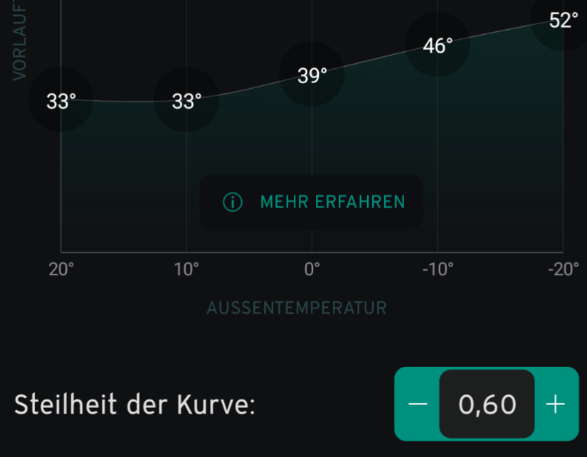

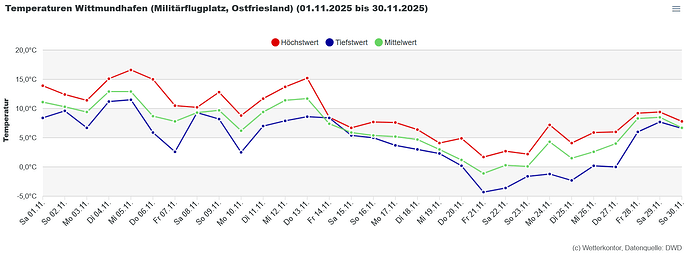

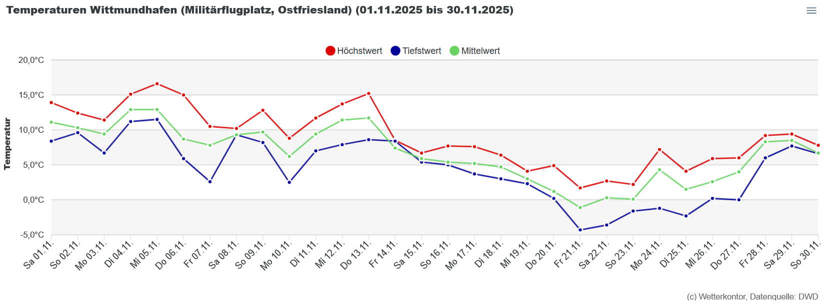

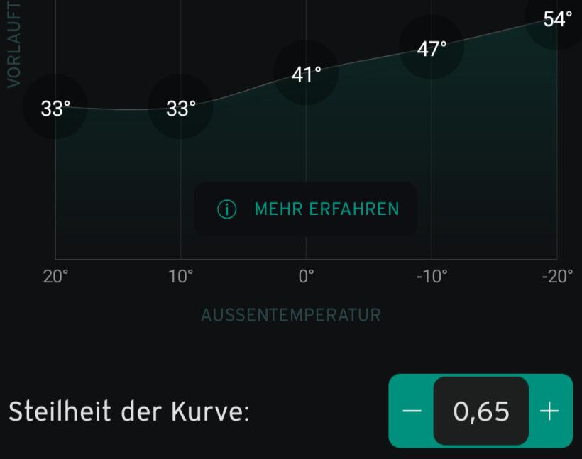

nach der ersten kühlen Woche im November (ab 20.11.) kann ich sagen: meine neue Heizkurve hält das Haus warm.
Klar, es war noch nicht richtig kalt, aber immerhin.
Mein Heizungsbauer meint übrigens: 0,65? Das ginge mit Heizkörpern niemals.
Nun ja, eine Hummel soll ja angeblich auch nicht fliegen können - sie weiß es nur nicht :wink:
Also ungefähr 45°C VL bei -5°C außen. Das ist für Heizkörper kein schlechter Wert.
ja, aber wie gesagt: es war kühl, nicht wirklich kalt. Der Winter beginnt ja erst.

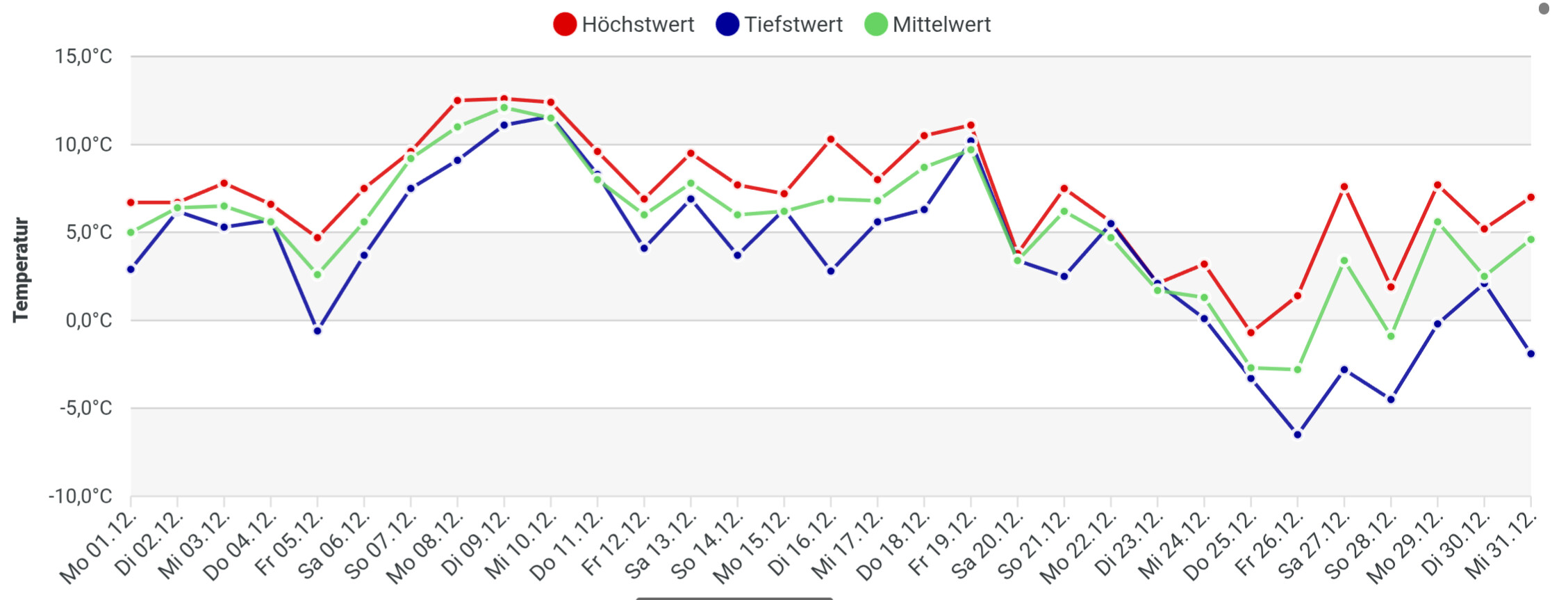

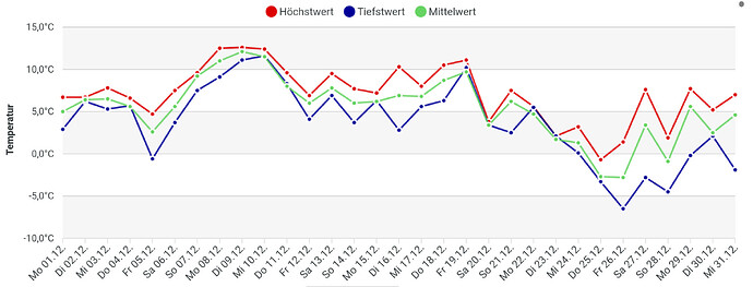

kleines Update: ich mußte zu Weihnachten die Heizkurve noch etwas reduzieren, es wurde einfach zu warm ..
Was ich bei der Vaillant aber immer vergesse: man muß sein Delta Wunschtemperatur-zu-20° eigenhändig zur Heizkurve addieren.
Das ergibt dann z.B. 44° Vorlauftemperatur bei Außentemperatur -1,5° (oder 43 bei 0) bei meiner Wunschtemperatur von 23,5° (die im Übrigen wenig mit der Zimmertemperatur gemein hat).
In Summe bin ich damit bei einer Laufzeit von 60min je Brennerstart.
