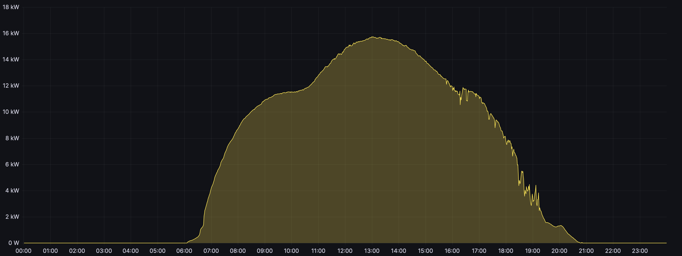

Gibt es. Hier ein Verlauf der Leistung bei guter Sonne und Ost/West-Dach.
installierte Leistung?
@joe wie sind die Dächer den belegt? als mit welcher Leistung pro Dachfläche ?
Ansonsten starke Produktion :slight_smile:

Es sind 16 kWp pro Dachfläche. Im Frühling geht noch mehr. Wenn es jetzt so heiß ist, sinkt die Leistung natürlich.

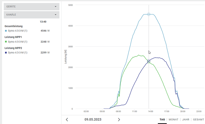

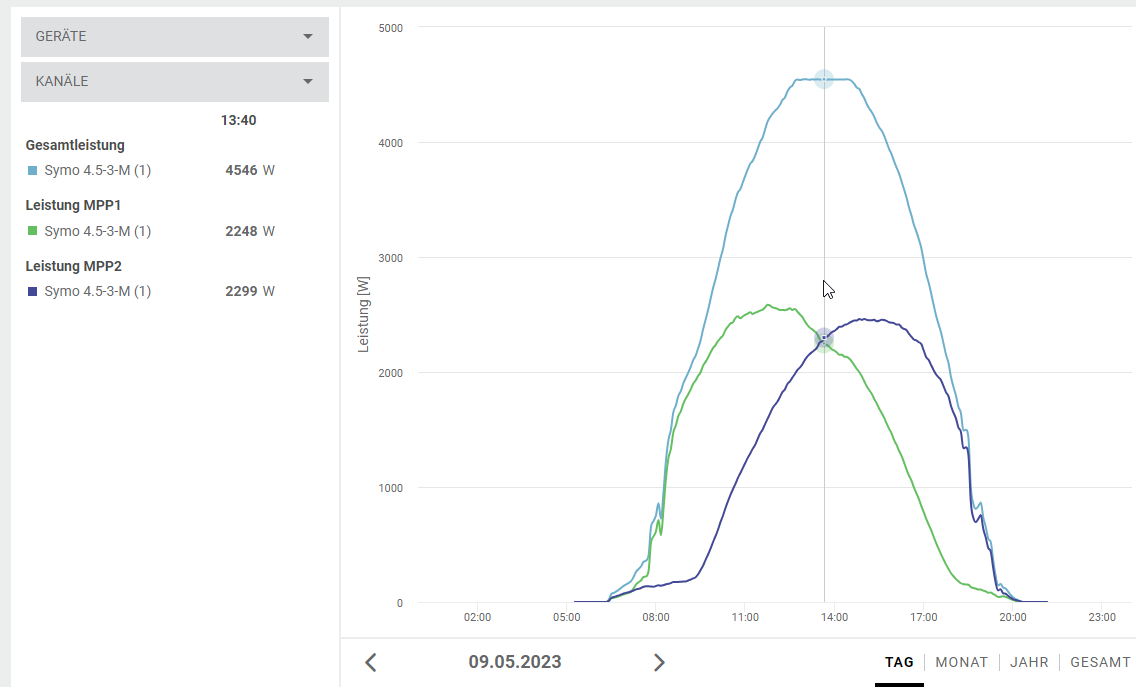

Hier, als Beispiel, eine Süd(grün)- West(blau) Anlage mit einem Fronius 4.5-3-M
Durch ein spiegeln der blauen Grafik könntest Du dir ein recht gutes Bild verschaffen wie es bei dir aussehen könnte.
Beide Strings sind ident bestückt (gesamt 5,2kWp). Habe hier extra einen kühlen und sonnigen Tag ausgesucht. Bei heißen Tagen, die wir gerade hatten, sinkt die Peak-Leistung auf 3,9kW.

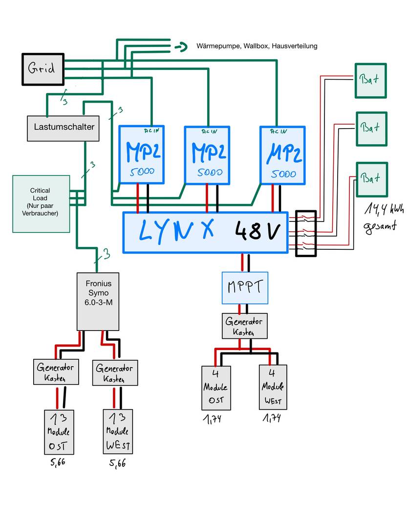

Da ich auf die Notstromfähigkeit irgendwie nicht verzichten, aber das System nach eurem Input was optimierter gestalten möchte, habe ich das ganze jetzt nochmals überdacht.
Ich habe pro Dachseite 13 Module in folgender Reihenanordnung von oben nach unten: 4, 4, 3, 3, 3. Von jeder Ausrichtung die oberste Reihe würde ich dann in reihe und das dann parallel an einen MPPT packen (wenn das so passt). Die restlichen 13 pro Seite dann an je einen Tracker vom Symo.
Was noch nicht klar definiert ist, welche Trenner für die Batterien (6x Pylontech 2,4kWh in 3x Doppelpack? angebunden) und sollte ich zwischen den Lynx und den MultiPlus auch noch Trenner vorsehen?
Schaut das so besser aus?
Was in der Zeichnung jetzt nicht drin ist, sind die Sicherungen AC-seitig. Da würde ich die MP2 mit 4-phasig 32A (Strom in den MP2 dann begrenzen) und den Symo 4-phasig 16A absichern.

Am Grid fehlt noch ein EM540 Zähler.
Lastschalter würde ich auf das absolute Minimum reduzieren. Da die Pylontech Akkus Ausschalter haben haben sehe ich da keine weiteren Schalter als notwendig an. Unnötiger Widerstand.
Bei den Multiplus ist laut Victron nur eine Sicherung notwendig, kein Schalter, würde ich da also auch weglassen.
Zwischen dem Lynx für die Akkus und denen mit den MPPTs und MPs sollte ein Shunt. Nur den Pylontech BMS alleine würde ich bei der Grösse nicht trauen.
Ein Cerbo GX hast Du mit eingeplant?
Shunt braucht er nicht, die Pylontech BMS funktionieren einwandfrei, da bedarf es keine Extras.
Habe ich schon mehrfach verbaut.
Für 3 Multiplus2 5000 hast du aber wenig Pylontech Akkus geplant. Da wrst du die Multis in der Leistung begrenzen müssen.

@grumpy_badger Ja den Energiezähler und das Cerbo GX hab ich in der Zeichnung vergessen.
Ich habe in den Lynx (1x Power-In mit "Umbau" + 1x Distributor) für die MP2 200A Mega-Fuse und die "Einspeisung" 125A vorgesehen. Also könnte ich da auf Trenner quasi verzichten. Ich kann über die Generatorkästen die Strings abschalten, dann würde der MPPT nichts mehr liefern, die Pylontech kann ich auch separat abschalten und die MP2 ja auch. Dann wäre die 48V Bar quasi "off". Hätte jetzt die Trenner nur als zusätzliche "Abschaltung" verbaut.

Wofür den Lynx Distributor? Wenn du in den Lynx Power Schrauben reinmachst, kannst du ja hier schon die Sicherungen einbauen.
Dann kannst du 3 Multis und einen MPPT anschliesen.
