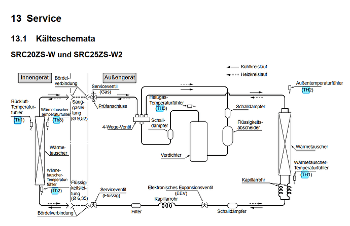

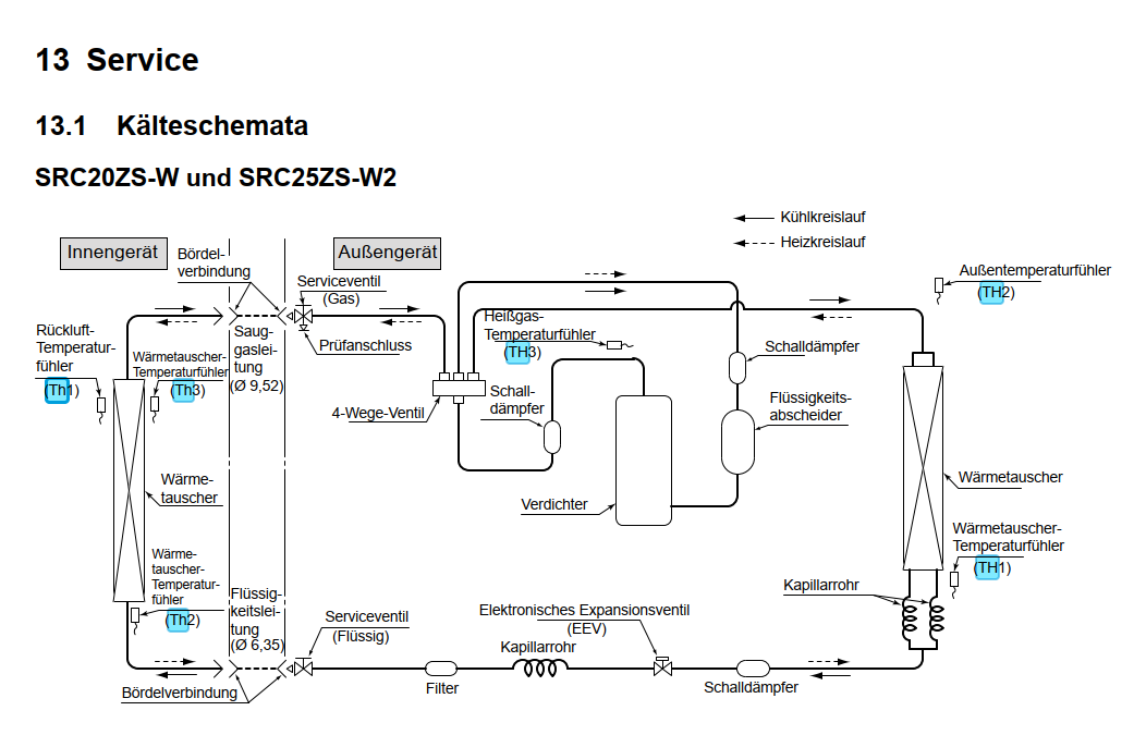

Die SRC/SRK hat am Außengerät nur 3 Sensoren:
  • Außentemperaturfühler
  • Heißgas-Temperaturfühler, also nach der Verdichtung
  • Wärmetauscher-Fühler
Eigentlich muss der Kältekreislauf genau so abgestimmt werden, dass die Überhitzung genau passt, also am Ende des Verdampfers. Man will ja, dass das eingespritzte Kältemittel über die ganze Fläche des Wärmetauschers komplett verdampft. Verdampft es zu früh, würde z.B. nur die Hälfte des Verdampfers ausgenutzt, verdampft es nicht vollständig, hat man noch flüssiges Kältemittel am Ende, was den Verdichter schädigen kann.
Kurzum, der Kältekreislauf muss hier genau geregelt werden und das geht nur über diesen Sensor. Zumindest verstehe ich es so.
Müsste man sich mal die MEL LN anschauen, ob die vielleicht noch einen Sensor mehr hat, so dass der Kältekreislauf einen anderen Sensor verwendet.
....Verdampft es zu früh, würde z.B. nur die Hälfte des Verdampfers ausgenutzt, verdampft es nicht vollständig, hat man noch flüssiges Kältemittel am Ende, was den Verdichter schädigen kann.
Kurzum, der Kältekreislauf muss hier genau geregelt werden und das geht nur über diesen Sensor. Zumindest verstehe ich es so....

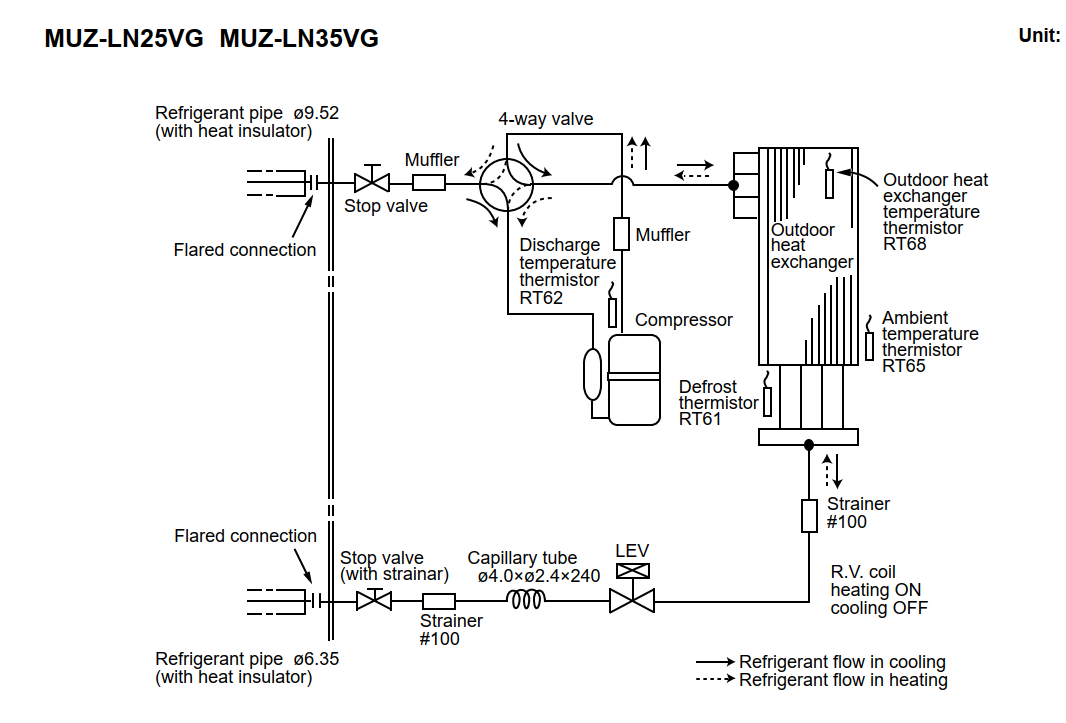

Gut moeglich, aber dazu sollte TH1 am anderen Ende des Aussengeraet-Waermetauschers sitzen. (SRC/SRK Model)
EDIT: Du hast recht: MEL MiniSplits haben extra Sensor fuer Defrost
Ja, das hat mich auch irritiert. Vielleicht ist das nur eine etwas verwirrende Darstellung im Plan. Vielleicht wollte man damit andeuten, dass der Sensor unten sitzt, aber nicht am Eingang, sondern am Ausgang. Man müsste wissen, wo der Ausgang ist, ob der unten oder oben ist. Was auf jeden Fall recht klar ist: Der Sensor ist unten vom Wärmetauscher angebracht.
Irgendwie wird die Regelung des Kältekreislaufes ja einen Sensor brauchen. Ich kann mir nicht vorstellen, dass das EEV ganz "blind" nur über Verdichterdrehzahl und ungefähre Außentemperatur eingestellt werden kann.

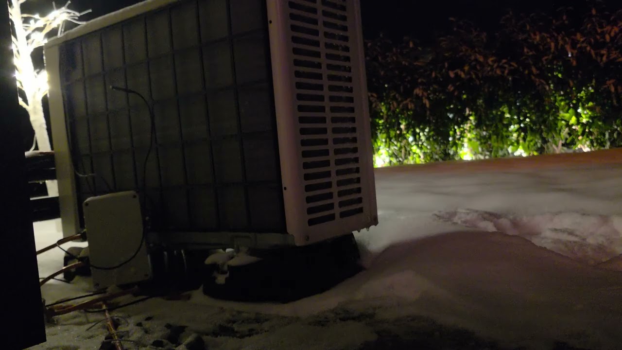

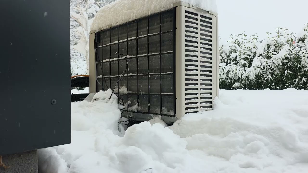

Ich habe den Runner mittlerweile auf 6 h Maximalintervall eingestellt.
Abtauvorgang bei -9°C. Bitte nicht nur auf die Länge des Videos insgesamt achten, hier geht es z. B. erst bei etwa 2.30 min los. Man hört, was passiert….
Und bei -1°C aufgrund von Schneefall
Wer sich fragt, wozu die graue Kiste da ist: Da ist Netzteil+Elektronik drin, das Metallgehäuse schirmt das WLAN ab und selbst so ist der Empfang nicht optimal, daher steht das Gehäuse auch so schief da

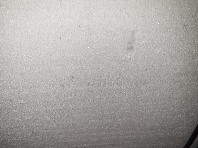

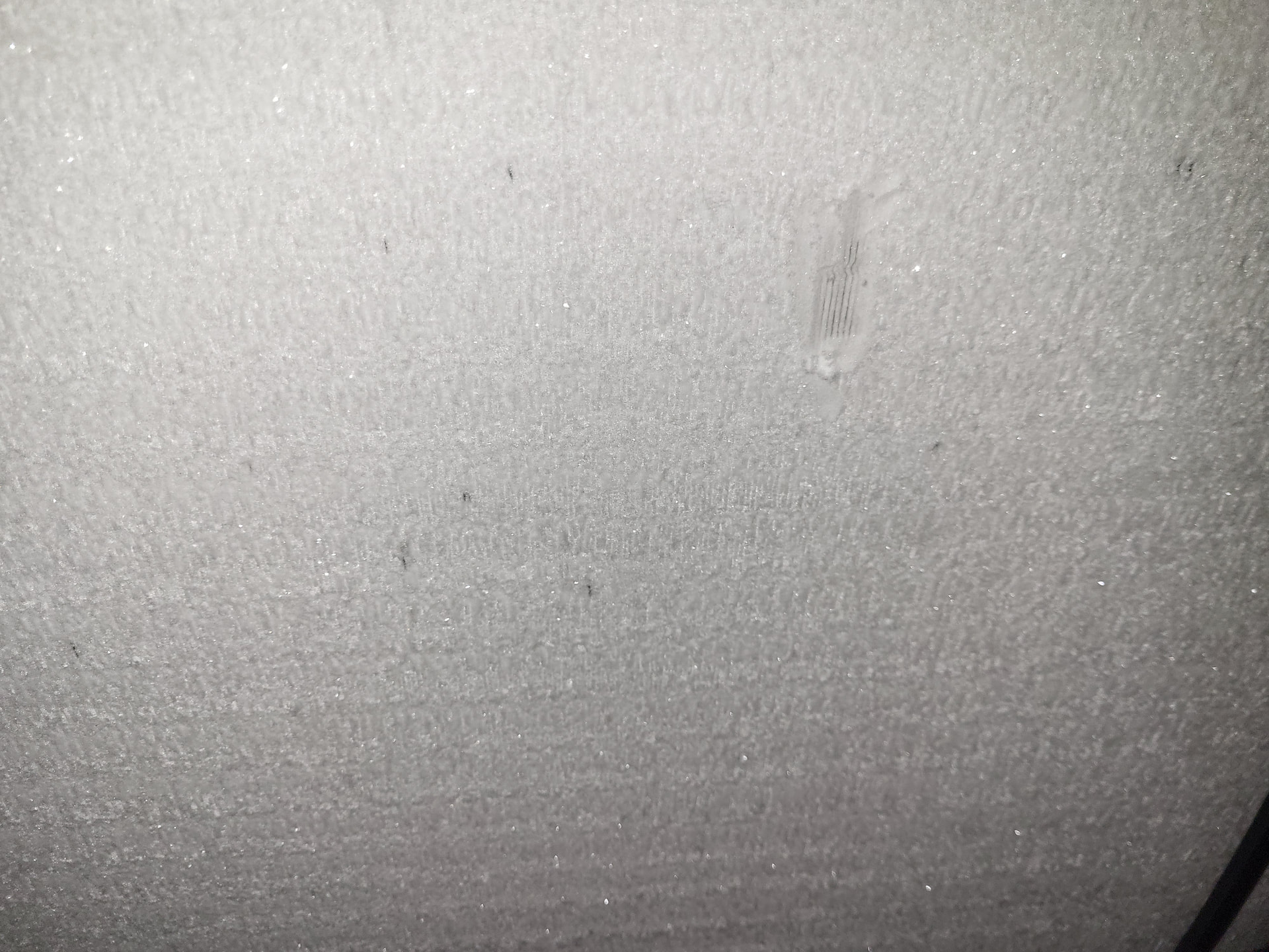

Meine MEL LN25VG2 taut aktuell wie verrückt ab. Alle 40 min, auch ohne Vereisung.
Habe die Hardware für den Mitsurunner besorgt und werde ihn in den nächsten Tagen zusammenlöten.
Desweiteren friert die Abtropf-Wanne ringsrum ein, verzieht das Gehäuse des gesamten AG und am Ende schleift dort der Lüfter. Die Geräuschkulisse ist furchtbar und für die Nachbarn unzumutbar.
Aktuell habe ich den Deckel des Außengeräts gelöst und nur mit einer Schraube gesichert, sodass die Spannung aus dem Gehäuse genommen wird.
Zusätzlich hat sich das hintere Schutzgitter durch das Eis verbogen und Abdrücke in den Lamellen hinterlassen.
Desweiteren ist der Temperatursensor am IG denkbar ungünstig platziert, da störgrößenanfällig.
Deshalb habe ich die Sensorleitung verlängert und nach draußen gelegt.
Ich bin aktuell wirklich unzufrieden, da zusätzlich die geringste Modulationsleistung nicht annähernd erreicht wird. Ich gehe sogar einen Schritt weiter und sage: Die MEL LN-Serie ist der Nissan Leaf unter den Split-Heizungen und potentiell ein Grund, Abstand von Splitklimaheizungen zu nehmen.
Und dabei dachte ich, ein Premium-Produkt gekauft zu haben. :thinking:
Naja, jetzt heißt es, das beste draus zu machen.

Soweit würde ich es nicht kommen lassen. Warum taust du nicht von Hand das Eis ab? Und wenn die in einer Region installiert ist, wo du regelmäßig mit Eis rechnen musst, würde ich da noch eine Bodenwannenheizung einbauen.
Hier im Forum gabs auch schon Leute, die super zufrieden waren mit der LN-Serie. Bei denen modulierte das Gerät auch bis 100 W runter, wenn ich mich recht erinnere.
Was ist mit “Abtauen von Hand” gemeint?
Einsprühen mit Scheibenreiniger oder Frostschutzmittel?
Könnte ich morgen mal überlegen.
Hatte auf weniger Heckmeck gehofft, wobei wir aktuell in Norddeutschland schon außergewöhnliche Wetterereignisse haben. Kann mich nicht erinnern, dass es jemals so lange am Stück Minusgrade hatte.
290 Watt, manchmal 280, ist die Untergrenze. Mit dieser Leistung läuft sie auch stundenlang, geht aber, wenn dann, direkt ins Takten über.
LG
Marvin
Gießkanne mit maximal lauwarmem Wasser und das über das Eis kippen. Alternative wäre das AG in Folie einzupacken und Kühlbetrieb einschalten. So wird das bei Extrembedingungen in Finnland gemacht.
Den Plastikschlauchstutzen hast du hoffentlich NICHT an der Bodenwanne montiert?
Ich probiere derzeit den ProtoART ClimateControl aus, das ist u. A. ein externer Temperaturgeber mit Bluetooth. Erste Tests ließen die MXZ-2F42VF3 auf 200 Watt runtergehen, das hat sie sonst fast nie geschafft. Eine MSZ-LN25 sollte mindestens so weit runtergehen können
