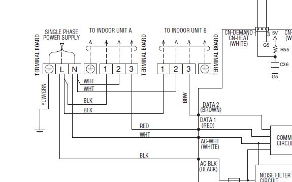

Das mit den Kabeln gilt dann aber lediglich fuer Solosplits richtig? Ich wuerde mal schaetzen an einer Multisplit "muss" die Stromzufuhr immer am AG sein?
Im Fall der SCM50ZS-W komme ich dann wohl sowieso nicht drum herum ein Kabel aus dem Keller legen zu lassen und wenn man dann schon dabei ist, die Klima an eine extra Sicherung zu haengen. Da sich das Solosplit AG fuers Obergeschoss direkt "ueber" dem Multisplit AG befindet, ist es denke ich nicht verkehrt selbiges hier ebenfalls zu machen. Theoretisch habe ich naemlich an der Wand vom IG im Obergeschoss gar kein Strom, weder Kabel noch Schuko. Aktuell haengt dort zwar eine Dimstal, hier wird aber einfach mittels Verlaengerungskabel von der naechstgelegenden Dose versorgt wenn die Klima benoetigt wird. Eher nicht so elegant geloest.
Abgesehen davon muss sowieso ein Starkstromkabel aus dem Keller gezogen werden, da ich an selbiger Wand auch eine Wallbox installieren lassen moechte. Eventuell laesst sich das dann alles mit einem Loch verwirklichen.
So sieht das Schaltschema bei den Panasonic AG aus:
Der Rest ist deiner Fantasie überlassen :slight_smile:
Aber grundsätzlich sollte es ja kein Problem sein, die Zuleitung parallel zur IG <-> AG Leitung bis zur nächsten Steckdose mitzuziehen.
auch bei der multisplit-version sind alle N's und L1's verbunden.

mit der gesamtleistung muss man auch etwas aufpassen: wenn man zb direkt am AG anschliesst, sind die leitungen zu den IG's kleiner, eben angepasst an diese.
die summe aller geräte, weil alle am AG hängen, hat man dann am AG für die anschlussleitung zu nehmen.
geht die hauptleitung über eine der IG's , hat dieses dann folglich den gesamtstrom aller geräte tragen zu können, weil diese leitung dann die versorgungsleitung ist.
Die Frage ist ja ob man der Angabe des Kabelquerschnittes oder der des Nennstroms vertraut. Nur weil Panasonic sicherheitshalber 2,5qmm schreibt, heißt es ja nicht das 1,5qmm nicht auch reicht, wenn als Nennstrom nur 5A angegeben werden.
Selbst der Anschlußort ist für die Gesamtleistung fast egal, da von den IGs höchstens die paar Watt von den Lüftern dazu kommen.
Viel wichtiger ist eigentlich das man darauf achtet das nicht zwei IGs die Spannungsversorgung zum AG führen!

Die SRC35ZSX-W hat lt. Datenblatt eine maximale (thermische) Heizleistung von 6,8kW und im gleichen Datenblatt eine maximale (elektrische) Leistungsaufnahme von 1,87kW. Das entspricht an 230V knapp über 8A Laststrom. Darüber runzelt 1,5mm² von der Strombelastbarkeit betrachtet nur müde den Arsch. Je nach Leitungslänge muss man den Spannungsabfall auf der Zuleitung mal berechnen und evtl. deswegen eine Nummer größer bei der Zuleitung wählen, aber bei 20m Länge der Zuleitung fallen hier weniger als 4V oder unter 2% Spannungsverlust an.
Lt. techn. Handbuch werden die Ströme der Innengeräte nicht genannt und die der Außengeräte z.B. SCM40ZS-W 3,5/3,7/,37A für Kühlen/Heizen/Anlaufstrom.
Letzteres kann ich zwar kaum glauben, ist aber für die Dimensionierung der Zuleitung unwichtig.
