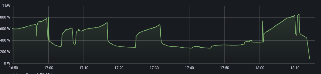

Mitsubishi LuftLuft Wärmepumpe treibt mich in den Wahnsinn MXZ-4F83VF mit MSZ-EF18
ich habe eine Kombination aus MXZ-4F83VF und 4x MSZ-EF18 und die Regelung treibt mich in den Wahnsinn!
Die Anlage kann grundsätzlich herrlich modulieren (Sie geht bis mindestens 260W runter), aber sie in einen stabilen Zustand zu bringen, ist ohne Eingriff nicht möglich.

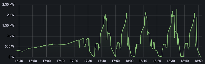

Bei jedem Einschalten (egal ob initial oder beim Takten) fängt sie relativ Sachte an um dann "Vollgas zu geben". Dann schnellt die Temperatur so brutal hoch, dass sie fast direkt wieder ausgeht.
Ich konnte folgendes Regelverhalten in der App nachvollziehen. Beispiel Wunschtemperatur 20°C. Wenn sie das Modulieren hin bekommt, regelt sie die Temperatur um +-0,5K. Werden 21°C erreicht, geht sie in den meisten Fällen schlagartig aus. Die Sprünge sind auch beim Betrieb mit mehreren Innengeräten sichtbar.

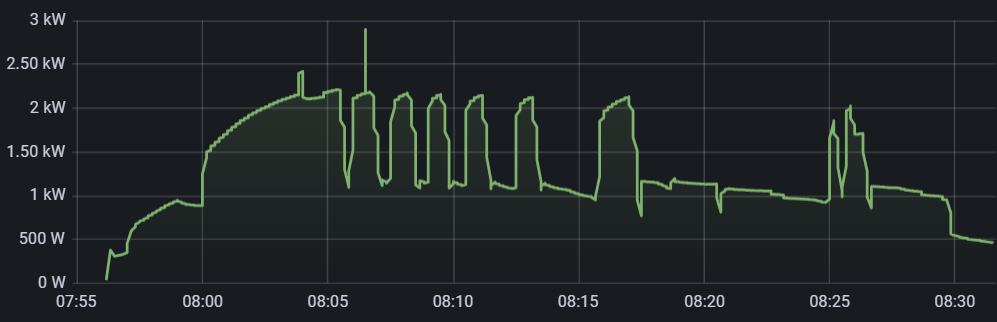

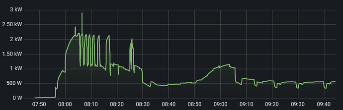

Heute morgen habe ich 3 Innengeräte ziemlich gleichzeitig eingeschaltet.
Schön zu erkennen sind die Sprünge von ca.1kW im Zeitraum 8:05 Uhr bis 8:17 Uhr. In diesem Zeitfenster ist eines der Geräte zwischen +0,5 und +1,0K geschwankt. Erst als ich dieses Gerät abgeschaltet habe, hat sie sich ein geschwungen.
Auffallend ist auch, dass Sie bei +0,5K nicht aufhört die Leistung zu steigern, sondern einfach weitermacht, bis +1,0K erreicht sind und dann abschaltet.
Wenn sie erstmal taktet, fängt sie sich auch nicht mehr.

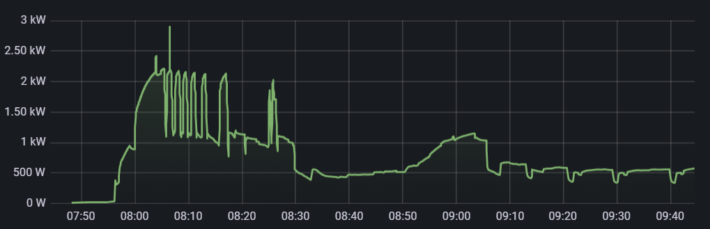

Die Räume sind relativ klein 2x13qm, 1x16qm, 1x14qm. Aber das Problem ist ja nicht nur bei Anlauf. Schau mal in meine letzte Grafik (Nr3) . Da lief sie eine Weile durch. Knapp eine Stunde, in der die Leistung kontinuierlich stieg. Und dann schaltet sie schlagartig ab.
An Hand der App nachvollzogen: Eingestellt sind 20°C. Je länger sie läuft desto uninteressierter ist sie, wenn die IST-Temp auf 19.5°C sinkt. Bei 19°C beginnt sie dann langsam die Leistungsaufnahme zu steigern. Das macht sie dann kontinuierlich bis 21°C, bis sie abschaltet. Wenn dann die Temperatur auf 20.5°C sinkt, springt sie wieder an. Je nach Wärmebedarf im Raum erreicht sie dann die 21°C mal langsamer mal schneller und sie schaltet wieder ab. Da fängt sie sich auch nicht mehr alleine.
Eine Hysterese von 0.5K schafft doch keine Anlage!? Vorallem nicht, wenn sie mit >=500W rein geht. Schau Dir mal die Peaks beim Takten an. Wie groß sollen die Räume bei Hysterese 0.5K und 2kW Wärme sein, dass das funktioniert?

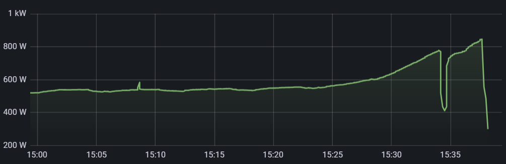

Nachdem die Leistungsaufnahme wieder kontinuierlich stieg, war in einem Raum (Gerät 1) wieder die Wunschtemperatur um 1K überschritten (17h) . Deutlich erkennbar im abrupten Abfallen der Leistungsaufnahme. Daraufhin, habe ich die Solltemperatur in diesem Raum (Gerät 1) auf Minimum gesetzt und siehe da, die Leistungsaufnahme sank kontinuierlich. Das einzelne noch aktive Innengerät (Gerät 2) lief stabil vor sich hin. Also wieder das andere Gerät dazu (17:03h) und die Leistungsaufnahme stieg wieder bis 1K drüber und es folgte die Abschaltung (17:06h). Weil das etwas kurz war, habe ich die Solltemperatur um 0,5K erhöht, so dass sie bis 17:16h wieder kontinuierlich anstieg.
Dann habe ich die Solltemperatur erneut soweit gesenkt, dass Gerät 1 dauerhaft aus blieb. Und wieder sank auch die Temperatur bei Gerät 2, so dass dieses durch laufen konnte.
Danach hab ich das Spiel mal umgedreht und auch mit Gerät 2 aus und Gerät 1 an, war das Verhalten gleich.
Fazit: Sobald ein 2 Gerät dazu kommt, kommt sie aus dem Tritt.

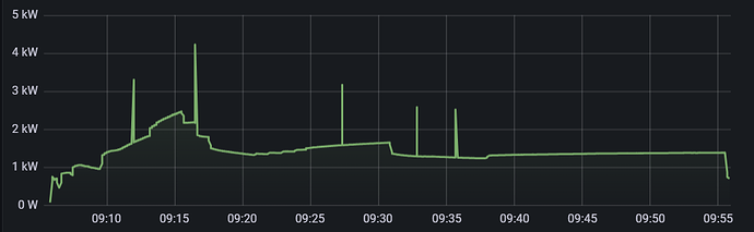

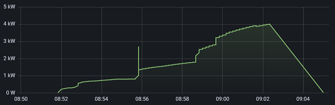

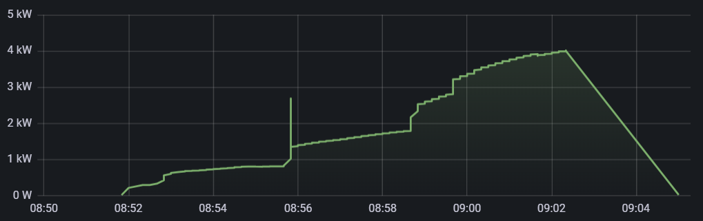

Nun zum Vollgas Test!
Jetzt wird es komisch. Hab eben mal 3 von 4 Geräten auf Vollgas gestellt. Lüfterstufe 2. Dabei kam das raus. Bei 4kW hat sie schlagartig abgeschaltet.
Dann das gleiche mit nur einem Innengerät:
manuelle Abschaltung bei 22°C Raumtemperatur.
Anfangs Lüfterstufe 2, später 1.
Die Impulse, die man immer mal wieder sieht, scheinen Messfehler der S0 Schnittstelle zu sein. Auf dem Stromzähler vom Netzbetreiber (welchen ich auch auslese) habe ich noch nie einen gesehen. Ich tippe hier auf Störungen ausgelöst durch die Kommunikation zwischen Innen- und Außengerät.

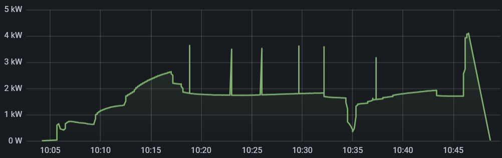

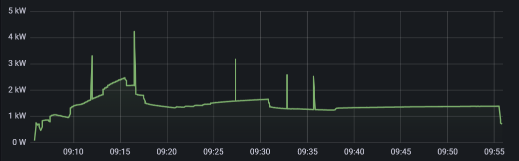

Dann hab ich über einige Minuten alle Geräte komplett ausgeschaltet und 2 mit Vollgas wieder angeschaltet (10h).
Die Temperatur in einem Raum (der etwas kleinere) stieg dabei wesentlich langsamer an. Da die Leistung nicht richtig hoch wollte, habe ich um 10:35h bei beiden Geräten die Temperatur kurz auf Minimum und dann wieder auf Maximum gestellt (quasi zum Wachrütteln) . Um 10:43h erreicht sie dann knapp 1,93kW und sackte dann auf 1.71kW ab. Um 10:45h habe ich dann das 3. Gerät mit Volldampf dazu geschaltet. Darauf hin schoss die Leistung auf über 4kW worauf sie schlagartig abschaltete.
Den Versuch 2 Geräte über 2kW zu bekommen habe ich nochmal mit einer anderen Kombination an Innengeräten probiert und auch dort ein 3. (anderes) Innengerät zugeschaltet, welches wieder zur Abschaltung bei 4kW führte.

Das würde dann ja die These von @Allex stützen, dass die Anlage nicht korrekt läuft und Überdruck oder irgendwas anderes die Anlage abschaltet. Also ein Fehlermodus, in den sie geht.
Wie wurde denn der Kältemittelmangel behoben? Komplett abgesaugt und die genaue Menge neu eingefüllt?
Und wurde die Anlage sauber evakuiert? Wenn Luft im System ist, kann es auch zu Überdruckproblemen kommen.
Bei 4kW stimme ich da zu. Sie hat ja auch komplett abgeschaltet.
Aber die Peaks bei Abb 1 und 2 im ersten Post, zeigen keine Abschaltung. Das ist der gleiche Peak, wie wenn ich ein 3.Gerät einfach aktiviere. Bei dem geht dann auch der Lüfter analog zur Messung an und aus, wohingegen die beiden anderen durchlaufen.
