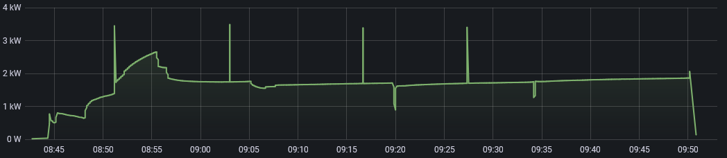

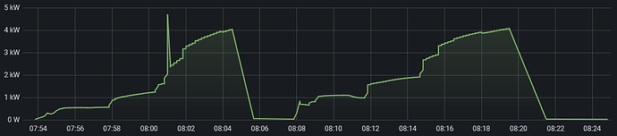

Ich habe heute nochmal einige Tests gemacht.
Ich habe zuerst mit 3 Geräten auf 31°C Soll-Temp begonnen und danach 4 Geräte auf 31°C Soll-Temp versucht.
Das Verhalten war nahezu identisch. Die Leistung geht bis auf 4kW hoch und dann schaltet die ganze Anlage ab.
Danach habe ich immer 2 Geräte paarweise laufen lassen.
20 min A + B; 20min B + C; 15min C + D; 15min D + A;
Als ich um 9:50h zu D&A noch B genommen habe (also ein 3. Geräte) ging die Anlage schlagartig aus. Der letzte Peak war dabei knapp 2,06kW (+300W), und damit viel kleiner als in den Messungen mit 3 Geräten davor.

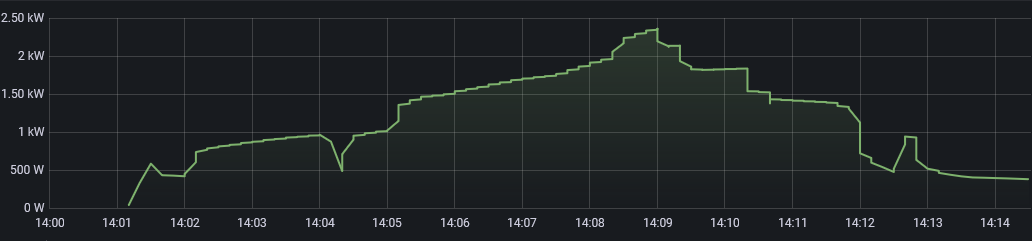

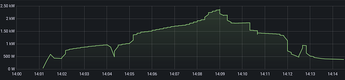

Im nächsten Schaubild war ein Gerät aktiviert. Lüfter auf Stufe 2. Ich habe die Temperatur bis zum Höchststand (14:09h) schrittweise angepasst, so dass die Soll-Temp immer 0.5K über der Ist-Temp blieb.
Dabei stieg die Leistungsaufnahme bei nur einem Gerät bis auf 2,33kW und fiel dann schlagartig schnell ab. Vermutlich griff hier eine Sicherung. Im Handbuch (die Tabelle findet ihr in einem älteren Beitrag) ist die max. Leistungsaufnahme bei einem Gerät mit 1,61kW angegeben!
Ein Gerät läuft nach holprigem Start immer relativ konstant auch über Stunden vor sich hin. Die letzten 2h moduliert eines zw. 300 und 700W. Aber kaum nehme ich ein zweites Gerät dazu, steigt die Leistungsaufnahme kontinuierlich an. Entweder bis die Soll-Temperatur um 1K überschritten ist, oder bis knapp über 2kW (bei bis 2 Geräte) erreicht sind.

Was meinst du mit schlagartig? Ich verstehe darunter ein unmittelbarer Abfall. In einem Zeitdiagramm also ein plötzliches abfallen senkrecht nach unten. Bei dir sehe ich im Diagramm aber was ganz anderes: Ein schrittweiser Abfall von 14:09 - 14:14 Uhr von 2,3kW auf 500 W.
Auch im ersten Diagramm gehts nicht schlagartig runter, wie ich es verstehe. Liegt das an der Abtastrate deines Leistungsmessers? Oder ist die Anlage tatsächlich mit dieser Rampe nach unten gefahren?
@win
schlagartig war 14:09 bis 14:14 in der Tat übertrieben. Als ich den Text schrieb, hatte ich noch eine andere Skalierung. Ich hatte schon befürchtet, dass die unterschiedliche Skalierung der Zeitachse irritieren könnte, wollte aber den Ausschnitt vergrößern. Ich hab das im Text mal etwas abgeschwächt.
Dass es keine sauberen Flanken sind, liegt in der Tat am Leistungsmesser. Wie ich eingangs beschrieben habe, handelt es sich um eine S0 Schnittstelle. Das bedeutet, ähnlich einem Ferraris-Zähler mit rotierender Scheibe, gibt es hier 1000 Impulse pro kWh. Um die aktuelle Leistung zu erhalten, wird die Zeit zwischen 2 Impulsen gemessen und daraus die "aktuelle" Leistung errechnet. Insbesondere bei großen Sprüngen in der Leistungsaufnahme ergibt sich eine mehr oder weniger große Messungenauigkeit, welche sich als mehr oder weniger starke Rampe darstellt.
Eine Absicherung in irgendeiner Form würde schlagartig kommen. Das sieht mir nicht danach aus, könnte mehr das normale Regelverhalten sein.

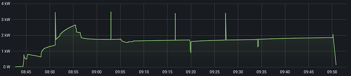

Lass mal genauer schauen:
Im Hinblick auf die Leistung war der Abschaltpunkt tatsächlich gleich (um 4 kW). Aber wenn Du das Integral bildest, dann siehst Du, dass dieses im zweiten Fall größer war. Bei 4 Geräten ging also mehr Energie durch, ehe es zur Abschaltung kam. Das deutet schon darauf hin, dass mehr Wärmeabgabe in den Innenraum (4 Geräte statt 3) die Abschaltung zeitlich etwas hinauszögert.
Ich finde es bemerkenswert, dass die Anlage hier über mehr als 50 Minuten hinweg endlich mal das getan hat, was sie eigentlich soll: Kontinuierlich vor sich hin laufen, in dem Fall mit etwa 1,6-1,9 kW. Du hast hier die Parameter offenbar zufällig genau so getroffen, dass die Anlage ganz haarscharf unterhalb ihrer Abschaltschwelle gelaufen ist. Als Du das 3. Gerät zugeschaltet hast, wurde die Schwelle dann sofort gerissen und die Anlage ging aus.
Meine Interpretation so weit:
Die Anlage läuft oft in ein Abschaltkriterium, vermutlich eine Sicherheitsschaltung, das zum Herunterfahren des Kompressors führt. Bei einer Leistung von 4 kW wird dieses Kriterium deterministisch binnen weniger Sekunden erreicht. Bei geringeren Leistungen wird das Kriterium verzögert erreicht, vermutlich weil sich erst ein thermisches Gleichgewicht einstellen muss (z.B. Temperatur des Kompressors, Temperatur auf der Hochdruckseite etc.), und die genaue Höhe der Abschaltschwelle hängt auch davon ab, wie hoch insgesamt der Wärmeübertrag an die Raumluft ist.
Du könntest als Modus Operandi im Alltagsbetrieb jetzt mal versuchen, die Anlage dazu zu bringen, dass alle 4 Innengeräte laufen, sie aber nur mit 2 - 2,5 kW heizt. An dem Arbeitspunkt müsste sie nach meiner Überlegung kontinuierlich durchlaufen können. Gibt es irgendeinen Eco-Modus etc., mit dem Du die Anlage dazu bringen kannst, dass sie mit 4 Geräten, aber nur moderater Leistung läuft? Du musst bis zum Technikertermin im Dezember ja jetzt erst mal irgendwie weiterheizen.

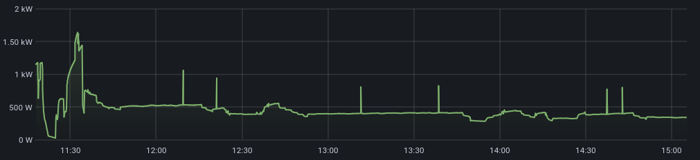

Bei einer Außentemperatur von 7,2°C (avg) und eingestellten auf 20°C kam bei Gerät A das raus:
Bis zur Abschaltung kurz nach 14h lief sie sich richtig schön!
Gerät C bei 4,7°C (avg):
Auch hier lief die Anlage bis zur manuellen Abschaltung sauber durch.

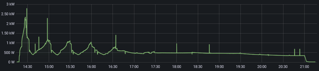

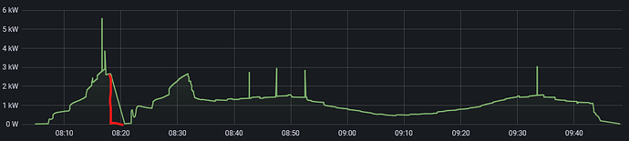

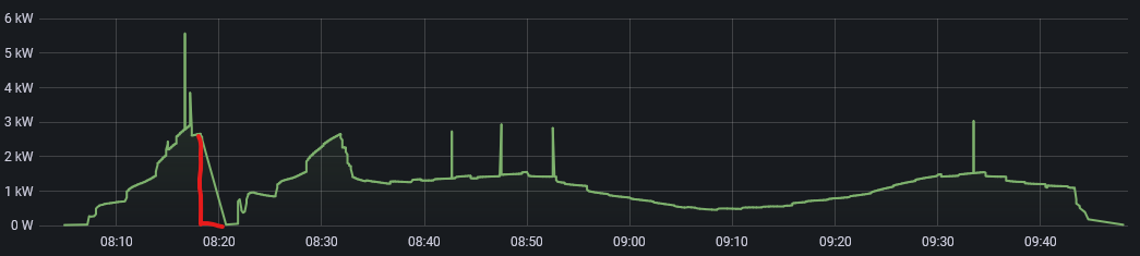

Ebenfalls Gerät A aber heute Morgen (1,6°C) :
Ich habe mit rot die Rampe korrigiert. Hier ist - diesmal sogar nur mit einem Innengerät - wieder aus gegangen. Davor scheint wieder bis kurz vor 4kW hoch gegangen zu sein. So hoch hab ich sie mit einem Gerät noch nie gesehen. Die Abschaltung 9.44h erfolgte durch das Gerät, da die Soll-Temp überschritten war. Danach taktete sie munter weiter.
Egal was ich versuche, ich schaffe mit mehr als einem Gerät keinen stabilen "normal" Zustand.

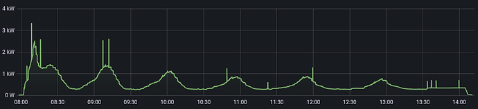

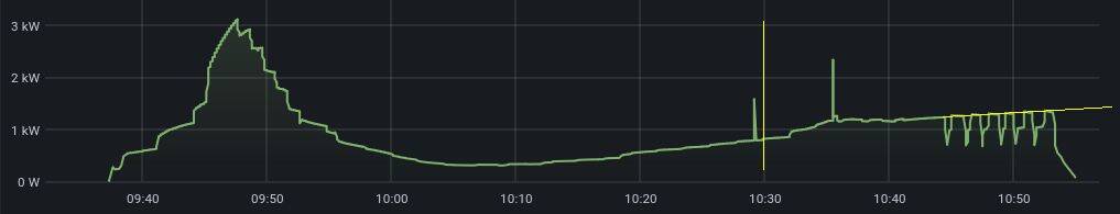

Bei 2 Geräten ist das Regelverhalten noch etwas besser als mit 3 Geräten. Beim Einschalten des 3. Gerätes geht die Leistungsaufnahme schlagartig um mindestens 550W oder mehr hoch.
Bei 2 Geräten regelt sie meistens langsam die Leistung hoch. Oft steigt die Leistungsaufnahme exponentiell bis die Innentemperatur der Geräte 1K über dem Soll liegt.
In der Abb (oben) habe ich ein Gerät eingeschaltet. Um 10.30h kam das 2. dazu. Mit der gelben Linie habe ich die Steigung verdeutlicht. Ob das erste Innengerät zu takten begannt, das andere lief weiter, reduzierte sie Leistung nicht. Als auch bei 2. Raum die Soll Temp um 1K überschritten war, ging sie komplett aus.
Auf dem nächsten Bild geht's dann 3 Minuten später genau so weiter. Bis sie wieder ausgeht.
Danach habe ich das 1. Gerät wieder ausgeschaltet und Nr. 2 läuft seitdem richtig schön.
Nr.1 kann aber grundsätzlich auch druchlaufen - so lange es alleine ist.
