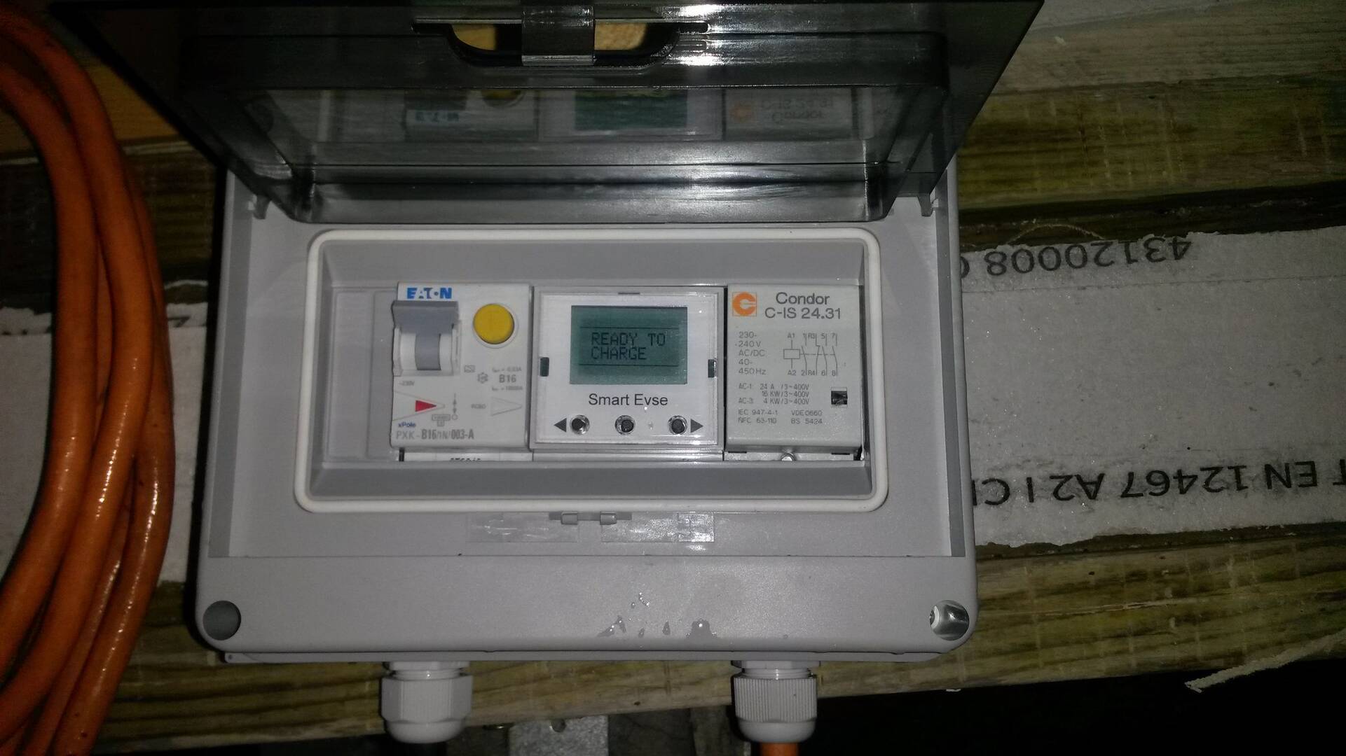

jo... bau mir morgen ne diy wallbox, mal sehen obs damit geht dann darf der ladeziegel noch das kabel spenden der rest wandert in den restmüll
habe heute chademoladung probiert, läuft einwandfrei.
so, nächstes problem beseitigt
kabel beim alten ziegel abgezwickt und ne diy wallbox gebaut
lief gleich auf anhieb und mit voller leistung 14a
einmal hats abgebrochen weiß nicht warum muss das mal beobachten
hat auch gleich richtig geschifft, wasserdichtigkeitstest bestanden wobei die box nicht im regen lag aber das auto stand draußen

das laden funktioniert auch ohne abbrüche ich lade mit 12a von maximal 14a
möchte das nicht maximal ausreizen ob ich ne stunde mehr oder weniger lade ist mir egal.
nach ca ner stunde geht der ladevorgang wie schon beobachtet auf 0 für 10 minuten dann gehts von selbst weiter.
weiß nicht ob das an der wallbox oder am auto liegt , kann das jemand bestätigen?

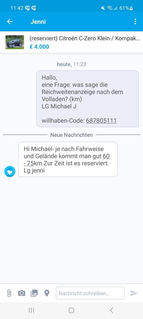

grad jetzt vom suchargenten reingekommen (AT):
2011, 110tkm, 4000€
@voltmeter: deine Einschätzung? akkus schon runter gerockt?

von 2011 wahrscheinlich ist der akku hinüber oder stark verschlissen
am besten kontaktieren die sollen den volladen und die restreichweite fotografieren das ist ein erster indikator.
ist die unter 100km wird der akku wahrscheinlich schon degradiert sein.
aber das hat nicht wirklich was zu sagen denn die restreichweite berechnet sich nachdem wie letztes mal damit gefahren wurde.
das ist nur ein indikator liegt die bei ca 80km wird einem meistens nichts mehr gutes erwarten

ok danke, trotzdem ist der Preis heiss, deswegen auch gleich reserviert.
Akku dürft schon gut runter sein, hab schnell mal nachgefragt und auch gleich Antwort erhalten
@gebrauchter-strom
wenn dir das von der reichweite langt dann ok würde aber noch je nach weiteren defekten oder rost auf 3,5 runterhandeln
