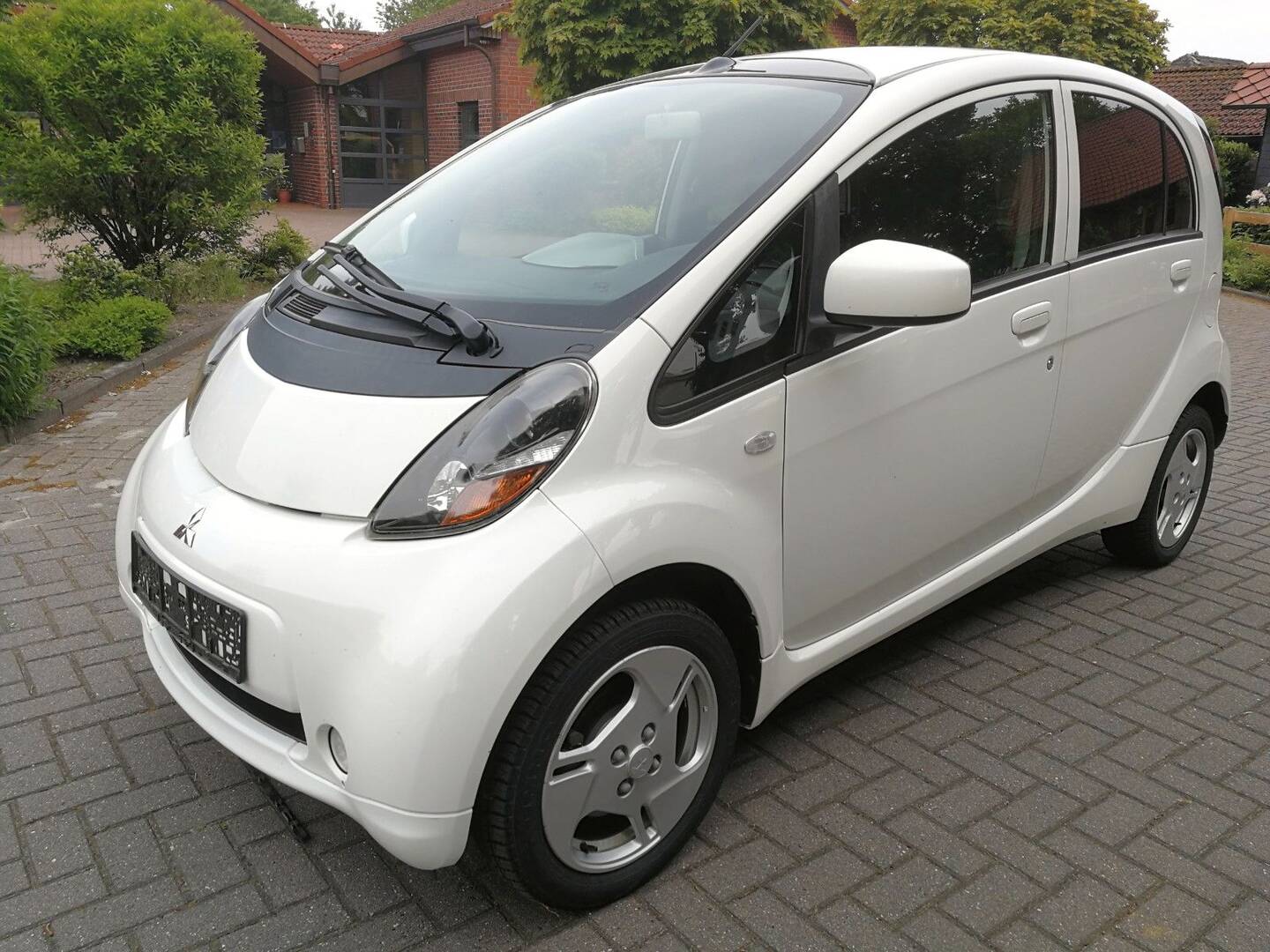

so hab einen i miev endlich gekauft
viele besichtigt, die meisten wollen einen abzocken.
ich frage am telefon alles gut an dem auto? akku ok welche reichweite?
ja ja alles gut läuft super akku reicht für 100km
komme vorbei obd rein app starten 70% SOH (ca 32Ah und weniger) akku war bei einem sogar 60% SOH
obd raus, tschüss.
ratlose gesichter....
dann hab ich einen i miev erwischt von 2011 bei dem ein austausch akku vor paar jahren reigekommen ist
der hatte aber elektrische probleme warscheinich obc defekt ist mal gefahren mal nicht
hab den für 5500 erworben mit ca 50t km
werde da den obc richten und die fehler mal auslesen was da genau sache ist
fahren tut der mega und das beste 43Ah akku :slight_smile: 150km werden im bordcomputer nach volladung angezeigt.
das auto gefällt mir sehr gut, mit der optik habe ich mich inzwischen angefreundet und finde den garnicht mehr so hässlich
ein unterschied wie tag und nacht zu meinem uralten verbrenner
geladen habe ich den jetzt schon komplett mit eigenem strom :slight_smile:

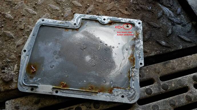

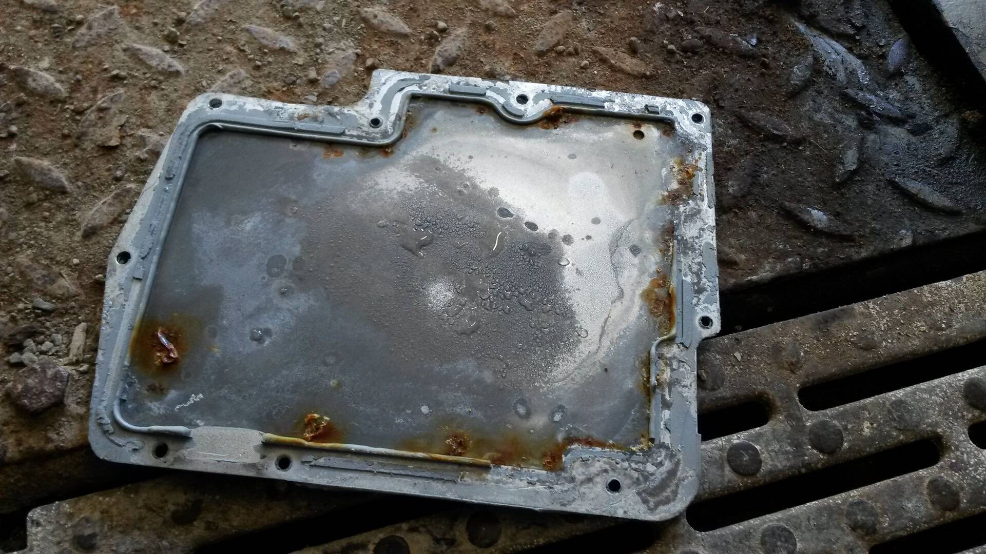

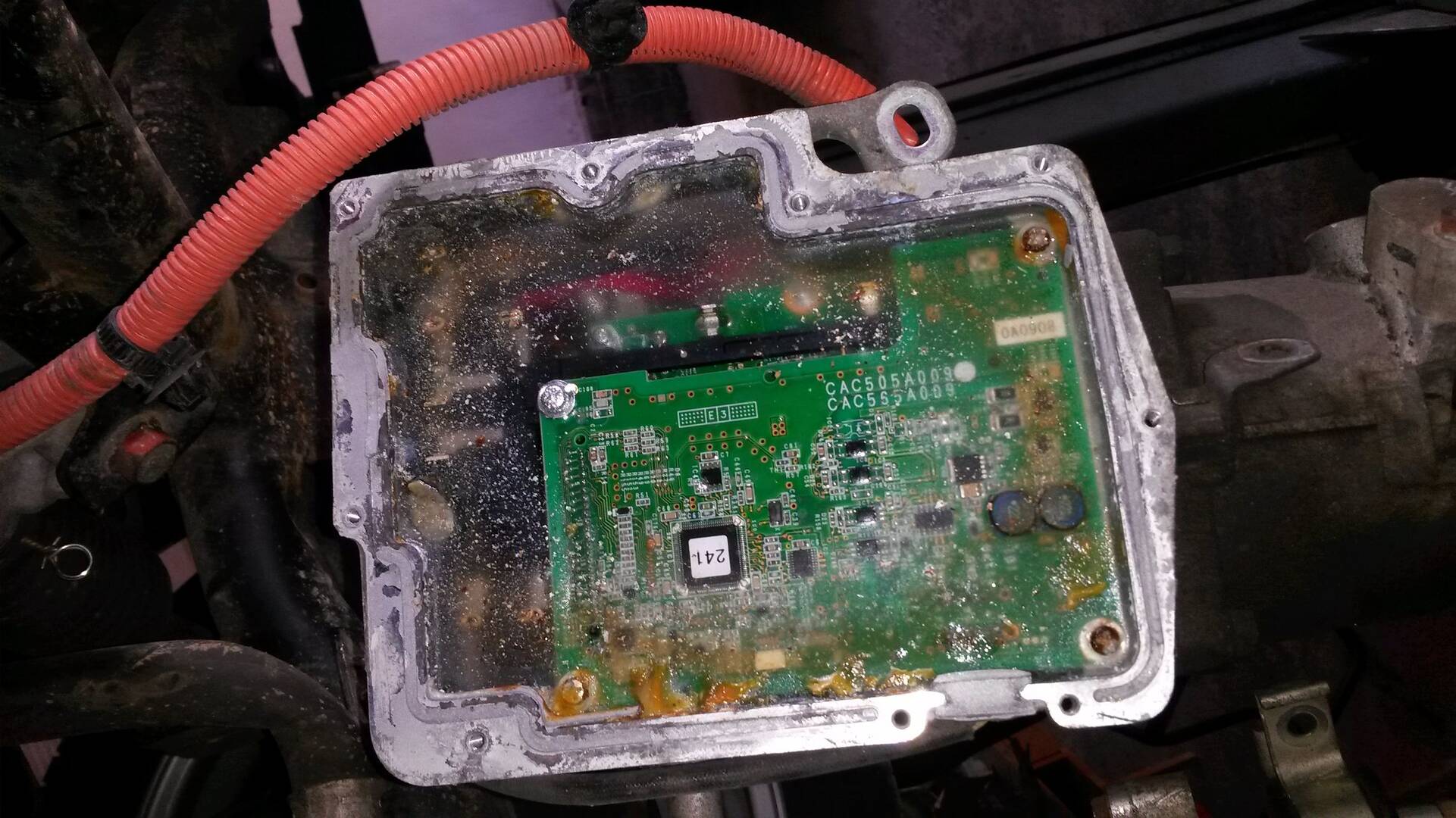

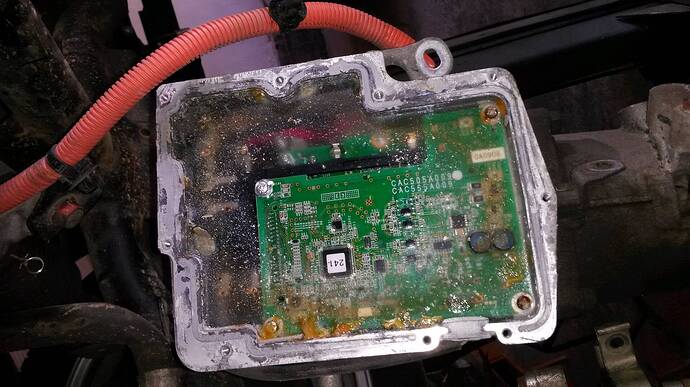

so, ein fehler ist gefunden
wasser wo keins sein sollte...
war ein akt das ding rauszubekommen
die alte dichtungsmasse entfernt und dichtfläche plangeschliffen
dann großzügig neue dichtmasse aufgetragen
sollte für die nächsten 10jahre langen
cool das du etwas gefunden hast. krass wie da das wasser rausrinnt.

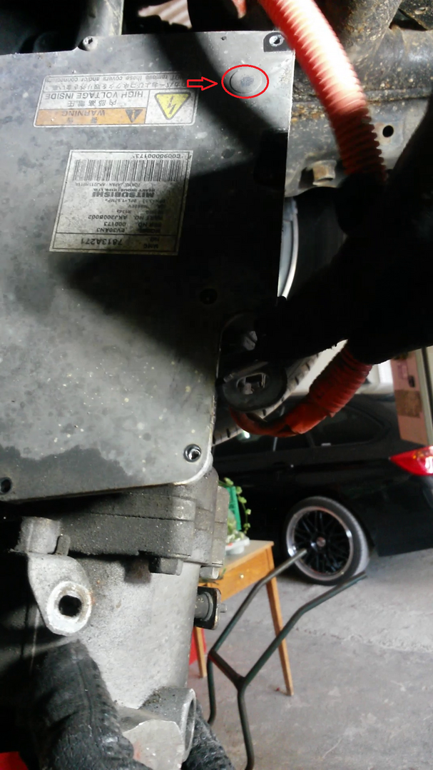

wo ist das eingebaut das da soviel spritzwasser hinkommt?
hast vielleicht Bilder vom Unterboden ?
das ist die kompressor elektronik, direkt über dem kompressor ist eine einheit der kompressor und die elektronik. vorne am auto direkt unter der 12v batterie.
zum glück ist das ganze innen eingegossen.
ich weiß nicht vielleicht ist es restwasser aus dieser gel füllung das langsam aus der masse herausdifundiert
ich glaube kaum dass es spritzwasser war. von unten ist ein spritzschutz montiert da muss man schon mit dem kärcher von oben reinhalten damit da soviel reinkommt
ich kann mir das nicht erklären
bilder hab ich jetzt keine mehr davon hatte keine zeit zum fotos machen hat viel zeit in anspruch genommen

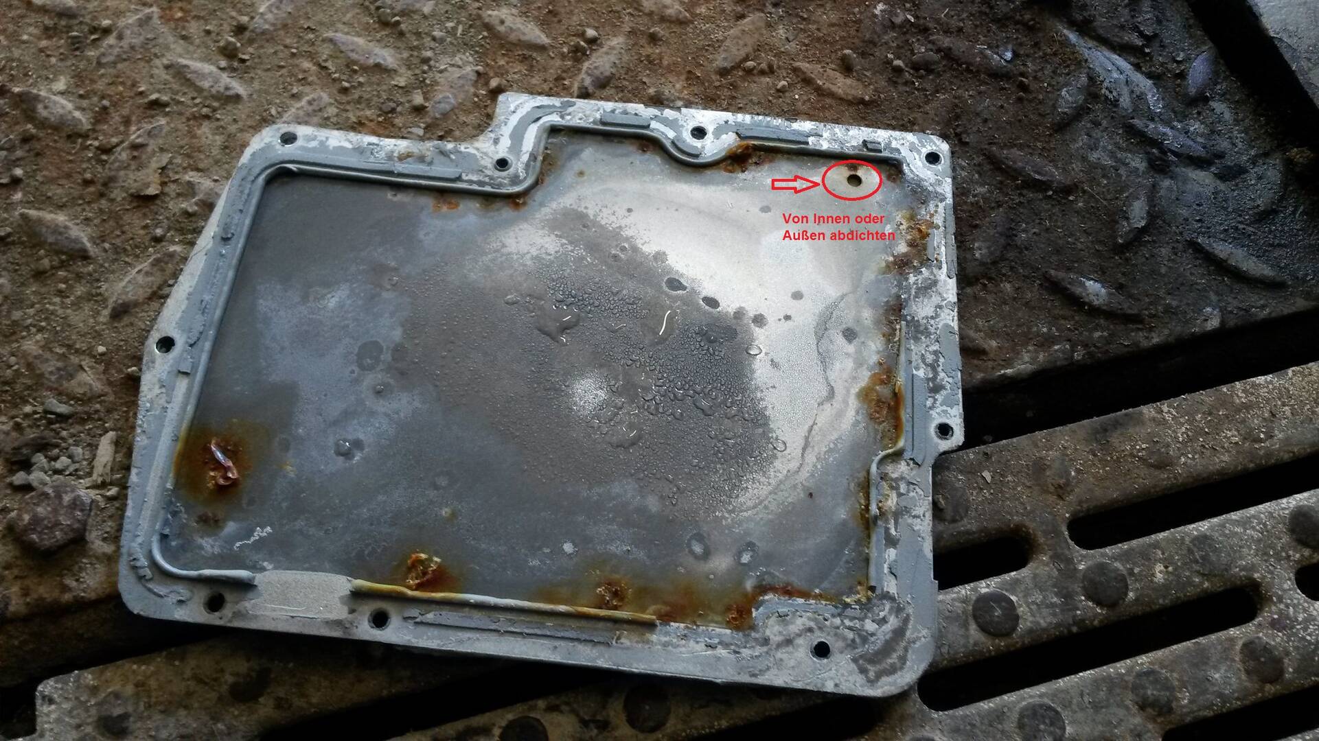

ich denke das ich das problem gefunden habe und ich depp hab das nicht beim zusammenbauen bemerkt
jetzt muss ich schauen ob ich da noch von außen drankomme
da war ein loch was mir irgendwie beim dichtmasse auftragen komsich vorkam
der deckel besteht aus zwei teilen ein metall und eine kunstoff das loch ist im metalldeckel aber im kunsstoff nicht deswegen ist mir das auch nicht aufgefallen von unten dachte ich da kommt ne schraube rein und von oben hab ich nichts gemerkt weil man nichts gesehen hat.
nun ich habe da nen ring dichtmasse drumherum gezogen aber dicht ist es deswegen wohl nicht
so ein verdammter ......
Mit Vergussmasse "geflutete" Elektronik? Naja, ich weiß nicht, ob mir das so gut gefällt. Klar, in deinem Fall ein Vorteil, weil es das Wasser (halbwegs) ferngehalten hat. Aber wenn man doch mal was an der Platine reparieren muss, z.B. ein Bauteil auslöten und tauschen - bekommt man diese Masse dann irgendwie ab?
Und was war eigentlich der Fehler, den du vorher hattest? Sporadische Aussetzer der Klimaanlage? Irgendein Eintrag im Fehlerspeicher?

Das ist eine völlig übliche Bauart für Steuergeräte im Spritzwasserbereich. Die Vergußmasse bekommt man mit viel Mühe zwar irgendwie ab, aber kaum ohne weitere Schäden an der Platine.

kanste vergessen kriegste nicht mehr so einfach weg mit viel mühe evtl um oben einen chip zu tauschen aber die ganze platiene raus , no way
fehler war p1a44 p1a46
Isolationsproblem im HV bereich
karre hat nicht mehr geladen und ist nur noch mit schildkröte gefahren
obc scheint noch in ordnung zu sein

Das heißt also, dass der Klimakompressor am HV-Akku hängt und nicht am 12V-Bordnetz? Auf jeden Fall alle Achtung, dass du auf die Idee gekommen bist, den Klimakompressor aufzuschrauben. Das wäre jetzt nicht unbedingt die erste Stelle gewesen, an der ich angefangen hätte, den Fehler zu suchen.
