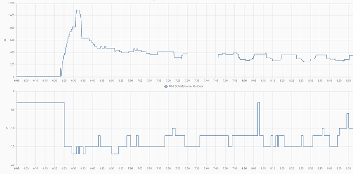

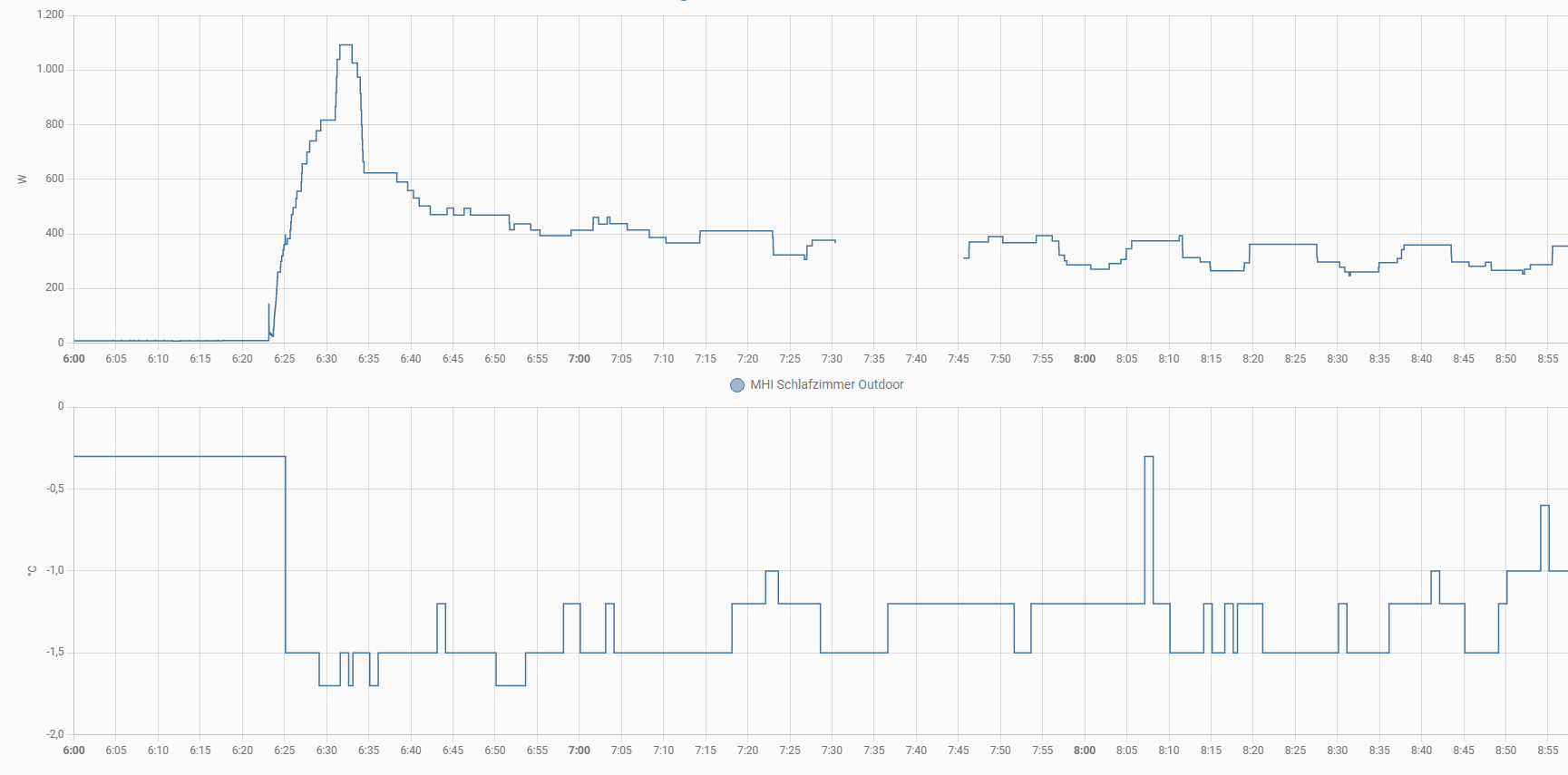

Nochmal ein kleines Update zur SCM41, also direkt unter 0 gibt es tatsächlich keine Mindestleistungaufnahme. Konnte ich heute morgen nochmal gut testen. Gemessen am Außengerätfühler war es konstant um die -1.5 Grad. Mindestaufnahmeleistung: 250W. Weniger ging wohl einfach nicht, sonst hätte das IG die eingestellten 18 Grad nicht gehalten.
Damit scheint das Gerät erst ab -4 Grad eine Mindestleistung von 550W abzurufen, wo es bei uns manchmal getaktet hat. Je nach Region sollte das also praktisch kaum vom Relevanz sein, für die meisten Einbausituationen (Heizlast ~2KW bei NAT).
P.S Bin mir noch nicht ganz sicher ob es zwischen -2 -> -4 Grad eine Mindestaufnahme von 400W gibt. Bisher habe ich 1-2 Takte in dem Bereich mal gesehen, kann aber auch ein Zufall gewesen sein. Ändert aber nichts daran, dass das eigentlich kaum im Jahr vorkommt, es sei denn man baut die 3er Multisplit in eine Gesamtheizlast von weniger als 1kw (insgesammt) ein.

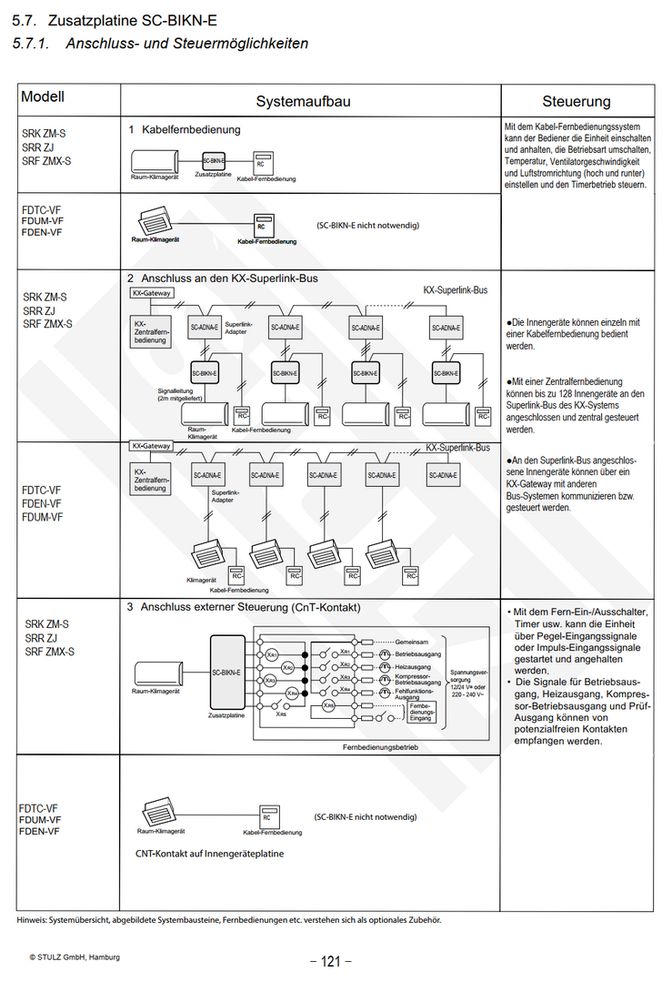

Die Kabelfernbedienung RC-EX3A hat doch einen internen Temperatursensor, könnte damit nicht das Regelverhalten verbessert werden?
Ja, kann die Situation verbessern, aber ich meine, es braucht noch eine Zusatzplatine und dann wird das alles so teuer, dass es sich nur wg. des Sensors nicht lohnt. Zumal ein Sensor-Umbau schnell erledigt ist.
Welche Zusatzplatine wäre das, ich dachte die Kabelfernbedienung kann direkt angeschlossen werden?
Ja, es braucht eine Zusatzplatine.
die kommt dann an den Anschluss des WLAN Moduls, d.h. Kabelfernbedienung und WLAN gleichzeitig geht nicht.
(ob das auch für die Geräte gilt die WLAN werksseitig verbaut haben, weiß ich nicht)
Glaube dieses zusätzliche Modul kostet noch mal 150€
ziemlich bescheuert das Ganze...
Wo steht das, dass das nicht parallel geht? An dem Bus können ja auch mehrere Innengeräte zusammengeschaltet werden. Weißt du welches Modul das genau ist?
Ich weiß nicht mehr genau wo ich die Info gefunden habe.
Bei MHI gab es technische Handbücher, besonders eindeutig dokumentiert ist es leider nicht.
Afaik ist es so, dass dieses ominöse Modul erst den zwei Draht bus bereit stellt, da können afaik auch mehrere Kabelfernbedienungen dran.
Der Stecker an den das Modul oder das WLAN Modul kommt ist im Gerät nur einmal vorhanden.
Ganz eventuell funktioniert es, dass man beide da dran anbindet/bastelt.
Die Chance das es nicht funktioniert/dabei etwas kaputt geht halte ich allerdings für deutlich höher.
Vorgesehen ist es definitiv nicht.
Aufgrund dessen habe ich die Kabelfernbedienung die ich hier schon liegen hatte wieder verkauft und das entsprechende Modul nicht besorgt.
Da Pfusch ich dann doch lieber mit Home Assistant in die Regelung rein.

Bin mir nicht sicher ob es die richtige Stelle ist, da jetzt nur auf die Schnelle geschaut....

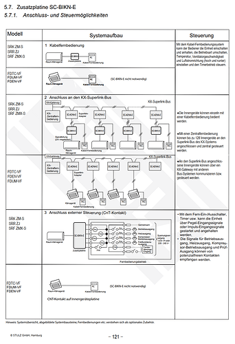

Mitsubishi-SRF-25-ZMX-S-Inverter-Set-stationaer-Katalogansicht-c1551b.pdf (einfach nach Googlen)
Seite 121:
Da sieht man, dass das Modul SC-BIKN-E dazwischen muss, und auch beim verschalten mehrerer Geräte benötigt wird.
Und an anderer Stelle sieht man, dass es eben an den gleichen Anschluss kommt wie das WLAN Modul...also entweder/oder
Anscheinend gibt es eine SC-BIKN-E und SC-BIKN2-E. Meine Idee war ja eigentlich auch, dass damit die LLWP netzdienlich wird. Um Wärmepumpenstrom verwenden zu können, muss der Stromanbieter die LLWP unterbrechen können. Wenn aber danach WLAN nicht mehr geht, ist das auch keine Lösung. Aber so richtig glauben kann ich das auch nicht. Auch für die Förderung muss die LLWP netzdienlich sein, d.h. alle die die Förderung in Anspruch nehmen haben dann kein WLAN.
Für mich auch nicht vorstellbar, das ein Hersteller heute noch so ein eingeschränktes System verkaufen könnte. Teure Anlage mit BAFA-Förderung installieren lassen und dann geht kein WLAN?
In dem Video sieht man recht gut, dass es nur diesen einen CNS-Stecker gibt und es den Anschein hat, dass das wirklich so ist, dass man sich entscheiden muss, ob dan WLAN-Modul oder Kabelfernbedienungsadapter dran kommt.
Scheint eine sehr murksige historische Entwicklung zu sein, wo Mitsubishi mal einen neuen Standard entwickeln müsste. Das ist alles nicht mehr zeitgemäß. Auch gerade, wenn man BAFA-Förderung will und dann kein WLAN mehr ging, wäre ja der Hammer.
Die neuen Geräte (SRKxxZS-WF) mit integriertem WLAN-Adapter können es vielleicht, weil integriert und CNS frei?
Unter dem Video schreibt der Großhändler Stulz selber: "Sobald eine Kabelfernbedienung oder ein WLAN-Adapter am CNS-Kontakt angeschlossen sind, werden die Timer der Infrarotfernbedienung deaktiviert und sind über die angeschlossene Fernbedienung einzustellen."
Wenn die "oder" schreiben, scheint ein gleichzeitiger Betrieb zumindest bei den älteren Geräten nicht möglich zu sein.
