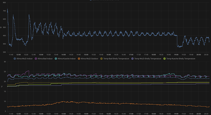

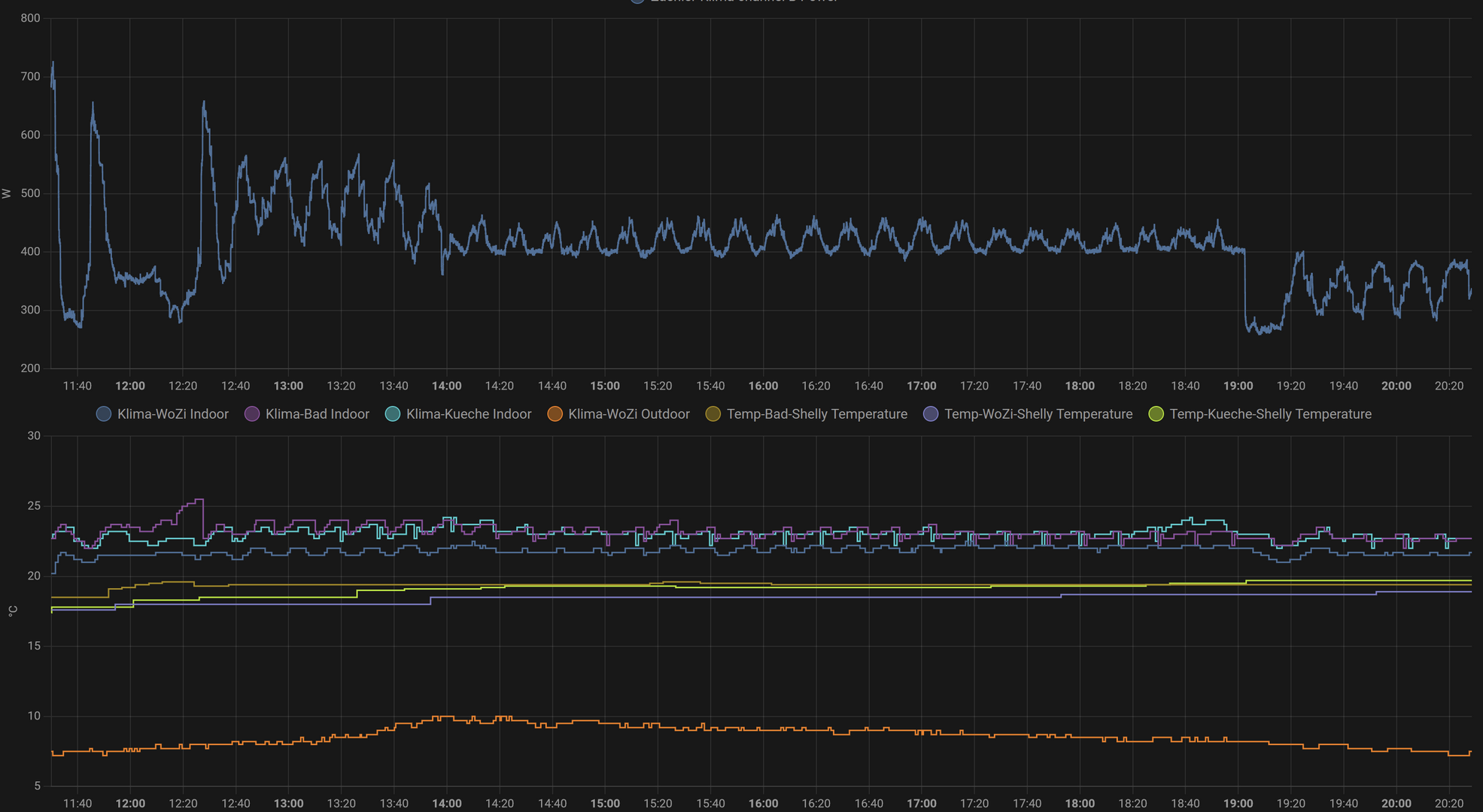

Und noch mal etwas von der Taktungsfront ?
Heute hat sie nicht getaktet, ich habe mal die Leistungsaufnahme den relevanten Temperaturen gegenübergestellt.
Zum einen Ist-Temperaturfühler der Innengeräte, dann echte Raumtemperatur mit Shellys gemessen und die Außentemperatur laut Außengerät.
Interessant ist die reduzierte Leistungsaufnahme ab 19Uhr - ich hätte erwartet in den Temperaturen eine Korrelation zu finden...sieht aber irgendwie nicht danach aus.
Einzig die Lila Temperatur steigt minimal an....ob das der Grund ist?
Einstellungen an den Innengeräten sind die ganze Zeit gleich geblieben.
Ansonsten sieht es nach einer sauberen Kurve aus, pendelt schön um einen Punkt und nähert sich dem an.
Kann man mit zufrieden sein ...

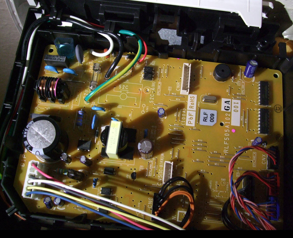

So richtig schlau werde ich daraus nicht, widersprüchliche Aussagen in den Anleitungen, ob nun ein Adapter benötigt wird oder nicht. Ich schau mir nochmal die Platine am IG an, vielleicht ist da was zu sehen.
Da wäre ich Dir sehr Dankbar:
Schau mal bitte nach CNS Anschlüssen, oder wenn du es eh schon offen hast, mach mal ein Bild der Platine.
Soweit ich die Anleitungen verstanden habe (Ich habe jetzt hier einen Ordner mit 18(!) PDFs von MHI ?),
braucht es wirklich den SC-BIKN2-E Adapter für die Kabel-FB bei unseren Innengeräten, bei den Kassetten Geräten für den Deckeneinbau wohl nicht.
Der Adapter wird an den CNS Anschluss angeschlossen und hat dann Klemmen für den Zweidrahtbus der FB
Am CNS Anschluss wird aber auch das WLAN Modul angeschlossen...
...ich befürchte damit platzt mein Traum. man kann es wohl nicht parallel betreiben sofern nicht ein zweiter CNS Anschluss existiert ... ?
Schade, Marmelade...dann gibt es in Kleinanzeigen wohl demnächst wieder günstig eine Touch FB zu kaufen ?
Das wäre ja echt doof gelöst, wenn WLAN+Kabelfernbedienung nicht geht. Anbei mal ein Bild von der Platine. Da gibts nur einen CNS Anschluss. Ein zweiadriger Anschluss direkt für die Kabelfernbedienung sehe ich auch nicht.
Nebenher: Die allerneueste SRK25ZS-WF, die im Januar auf den Markt gekommen ist, hat jetzt WLAN eingebaut. Ob da einfach nur die Platine eingesteckt wurde oder eine neue Platine mit integriertem WLAN, ist mir nicht bekannt.
Glaub da ist der WLAN Adapter nur eingebaut:
Auf der Seite steht ja auch "Integrierter WLAN-Adapter (WF-RAC)"
Sieht mir irgendwie genau nach meinem Gerät aus.
Bei mir verschwindet der WLAN Adapter auch im Gerät in einer dafür vorgesehenen Nische im Gehäuse.
Danke für das Bild, aber ich denke das bestätigt meine Befürchtung, es gibt einen CNS Anschluss...
Mein Klima Fachmann fragt aber bei Mitsubishi auch noch mal nach ...mal sehen ob da noch was bei rum kommt.
