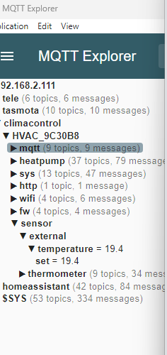

In HA Werkzeuge Aktion sieht es es so aus:
action: mqtt.publish
data:
  topic: climacontrol/HVAC_9C30B8/sensor/external/temperature/set
  payload: "19.4"
  retain: false
Und im mqttExplorer ist der gesendete Wert dann unter der Clima zu sehen:
