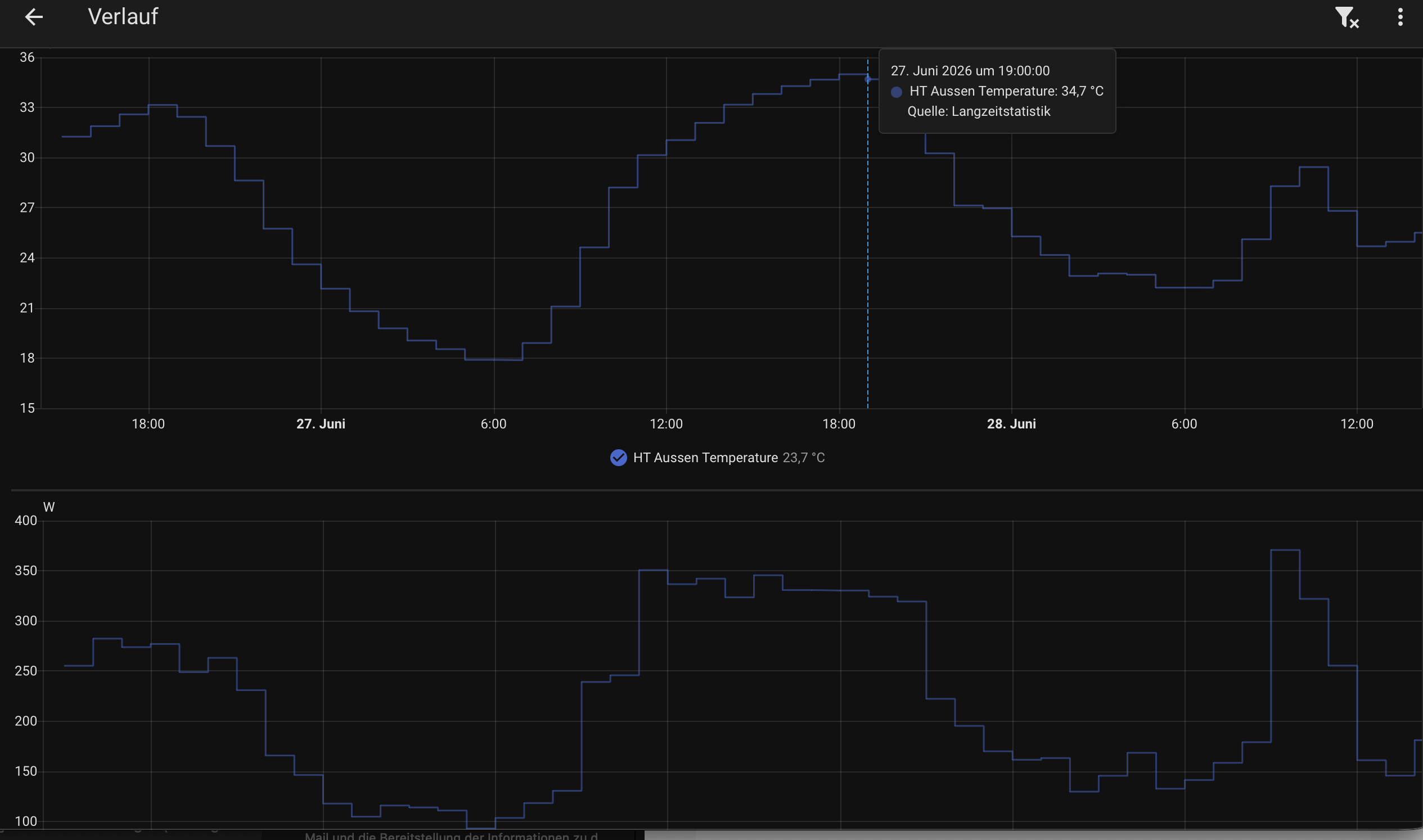

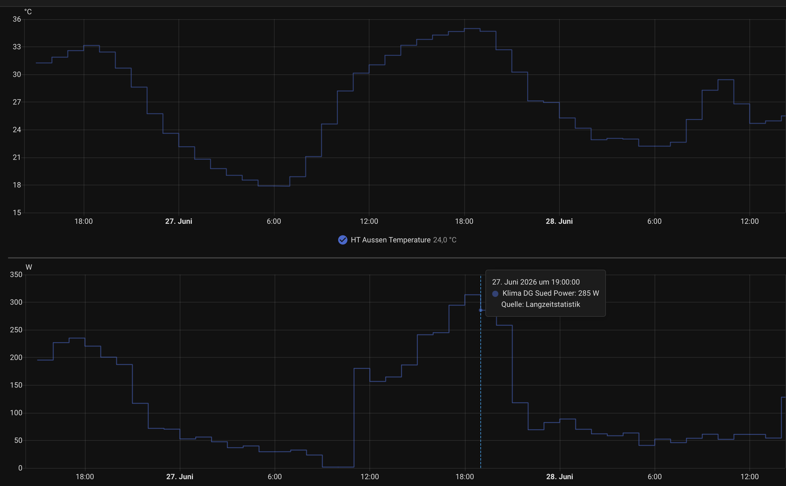

Meine R290 Midea ist bei 35°C Aussen mit 350W gelaufen, und in dem Innenraum war es eiskalt :snowflake:
Daikin ATXF25 im Dachgeschoss, aussen 35°C, innen Soll 20°C, ist 19°C, ebenfalls 350W

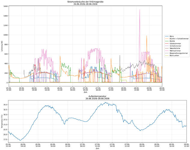

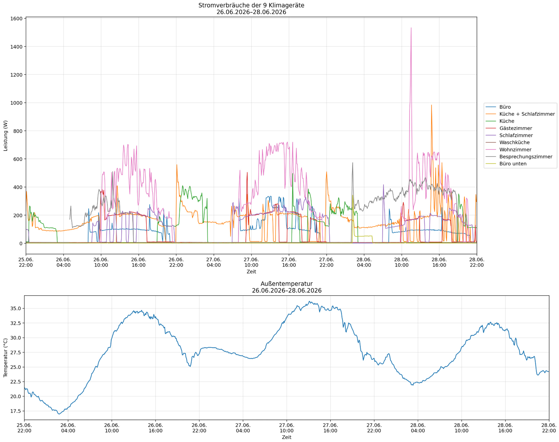

Ich habe hier insgesamt 7x 2KW Innengeräte, 2x 2,5KW Innengeräte und 1x4KW Innengeräte.
Und die waren bei den 35°C jetzt weitestgehend allesamt komplett unterfordert.
Man kühlt ja auch nicht auf 20°C (außer im Schlafzimmer vielleicht) sondern auf eine sinnvolle Temperatur.
Lediglich die Anlage (pink) im Wohnzimmer hat teilweise mal Lüfterstufe 2/5 benötigt und war damit auch noch meilenweit von jeder Leistungsgrenze entfernt.
