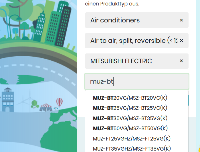

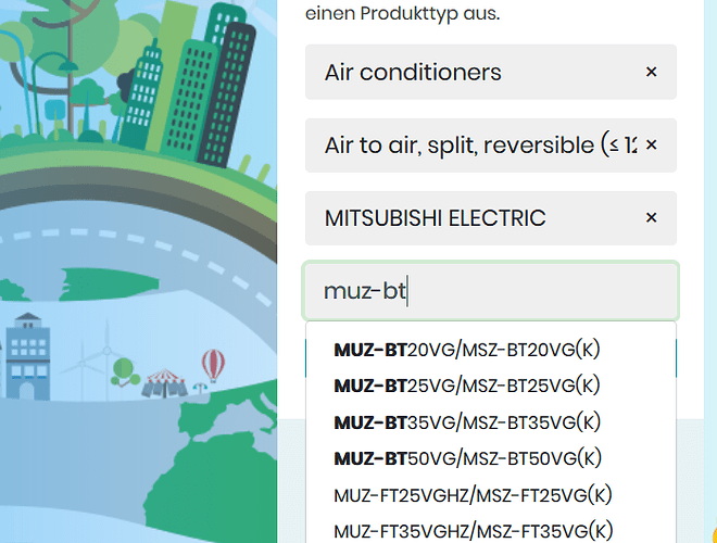

Gibt es irgendwo die eine Tabelle mit den technischen Daten [Insbesondere SCOP und minimale Heizlast] für die BT Serie?
Bei Eurovent findest du alle Daten von vielen Anlagen:
https://www.eurovent-certification.com/de/
Die Eingabefelder verhalten sich teils etwas merkwürdig/verwirrend, findet man aber heraus.
Produktfamilie: Air conditioners
Produkttyp: air to air split reversible <12kW
Marke und Modellbezeichnung kann man auch leer lassen, dann gibts eine entsprechende Tabelle mit allen Geräten. Du kannst aber auch z.B. Mitusbishi Electric wählen und dann z.B. MUZ-BT
Minimale Heizleistung dürftest du dort nicht finden, findet man aber bei den Hersteller-Infos, also z.B. im Installationshandbuch oder Service-Handbuch.
Also ich finde MUZ-BT überhaupt nicht.
Wie gesagt, bei eurovent ist die Eingabe etwas merkwürdig, man hängt manchmal im falschen Feld, ohne es zu merken.
Ich häng mal ein Bild an, wo du siehst, dass die MUZ-BT angezeigt werden.
Wenn man die Marke bzw. Hersteller ausgewählt hat, muss man das Eingabefeld erstmal wegklicken. Erst dann kommt man an das darunter liegende Feld.
