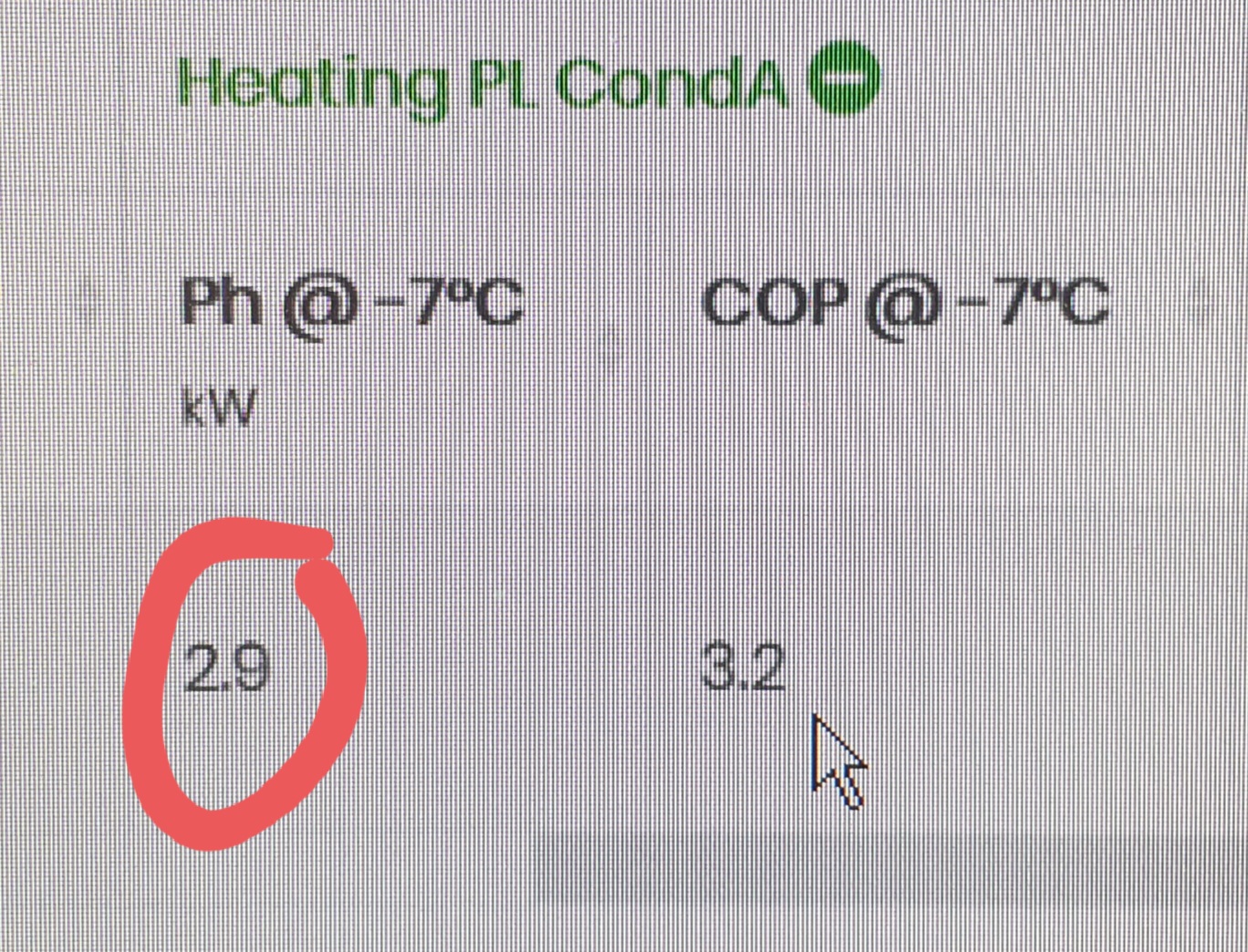

Weis jemand was der Wert [auf dem Bild 2,9] bei Ph@-7 bedeutet?

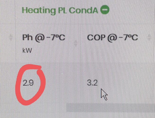

Maximale Heizleistung bei -7 Grad. Aber vorsicht. Bei welcher Innentemperatur?

Wenn ich es richtig verstehe, ist das eine spezifizierte Leistung, bei der dieser COP gilt. die Anlage kann aber weit mehr. Schau mal bei den höheren Temperaturen, da wird teils sehr geringe Leistung angegeben. Daran sieht man, dass es nur eine Testbedingung ist, aber keine Maximal- und auch keine Nennleistung.
Die COPs für niedrigere Temperaturen findest du bei Bivalent-Point und TOL-Running (COP E).
