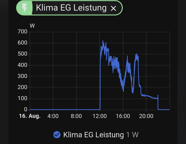

Hi saprio,
Wenn ich deine Auswertung sehe, kann ich dir nur sagen, dass deine Anlage richtig verhält.
Schaue dir die soll und ist Wert vom Innengeräte an. zB. Sollwert von 15°C und der istwert vom Innengerät 22°C es sind 7°C wo die Anlage unterkühlen muss dh. Die Leistung geht erst Kerzengerade hoch und die 7°C runterzukühlen dauert es eine Weile. Da der Raum zusätzlich von der Sonne aufgewärmt wird, wird sich nichts viel ändern.
Ich habe 2 Musubish Elektric und die Arbeiten aktuell sehr effizient.
In den heißen Tagen 35°C Außentemperatur stelle ich erst 23°C bei 25°C Innentemperatur damit die Anlage nicht gleich auf max Leistung arbeiten muss. Erst wenn die Temperatur des Inneneinheits auf ca. 23°C ist wird der Sollwert um ca. 1°C gesenkt. ( Die Automation habe ich mit Home Assistant realisiert) Die Leistung Aufnahme war am Anfang ca. 600-700w dann runter auf 300w-200w. Ah. Meine Inneneinheit haben je 5Kw.
Ich kann es dir nur empfehlen nicht von vornherein die Regeldifferenz zu großen Sprung einstellen, dann kann die Geräte besser arbeiten.
Anbei ein Screenshot, wie meine Misu gearbeitet hat
