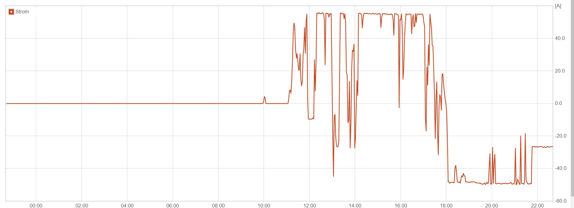

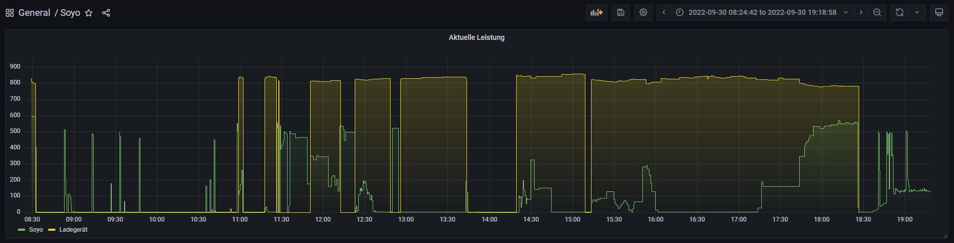

Es reicht doch bei weitem nicht da einfach zwischen 15 und 25A hin und her zu schalten?
Anbei ein Screenshot des Ladestroms an einem bewölkten Tag
Wie schaltest generell an und aus? zu welchem Zeitpunkt?
Wie gesagt, aktuell lade ich mit nur ca 800W und hab da eine Hysterese. Das klappt ziemlich gut.
An manchen bewölkten Tagen geht dann tatsächlich das Ladegerät ein und aus. Ich Regel aber nur alle 15 Sekunden.
