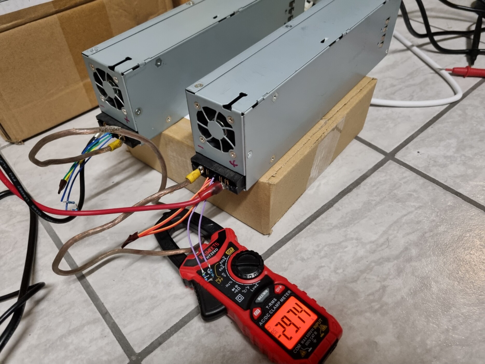

Mein Spieltrieb hat mich nicht in Ruhe gelassen und ich hab mir zwei DPS-600PB in Ebay geholt. Hat mich 38 Eur gekostet.
Pin 6,8,10 und 4 zusammen verbunden.
Pin 3 und 9 habe ich zwei Widerstände 220ohm + 47ohm angelöstet. Macht ca 13,8V
Siehe: https://www.rcgroups.com/forums/showpost.php?p=18014938&postcount=586
wenn man 2 in Reihe schalten möchte ist es extrem wichtig, dass man entweder das Gehäuse von Minus isoliert oder die Erde bei den Schukostecker!!!
Macht man es nicht, dann entsteht ein Kurzschluss zwischen PE und - und es fließen 47Ampere durch das 1,5mm² Kabel vom Schukostecker! Das wird sehr warm wie ich feststellen musste :slight_smile:
Anyway, ich hab jetzt so ca 27,7V und kann mit ca30 Ampere bei 30% SOC laden. Ich entlade mal morgen die Batterie und schau mal wie viel da geht.
Erste Messung ergab ca 91% Wirkungsgrad. Achtung: wenn die im Standby sind, dann verbrauchen sie jeweils ca 13W. Man sollte also sie komplett vom Netz nehmen, wenn man sie nicht braucht.
Ich werde mal morgen anständige Kabel verwenden. Und ein paar Messungen durchführen, ob die für mich was bringen oder nicht. Aber die ersten Tests sind vielversprechend.

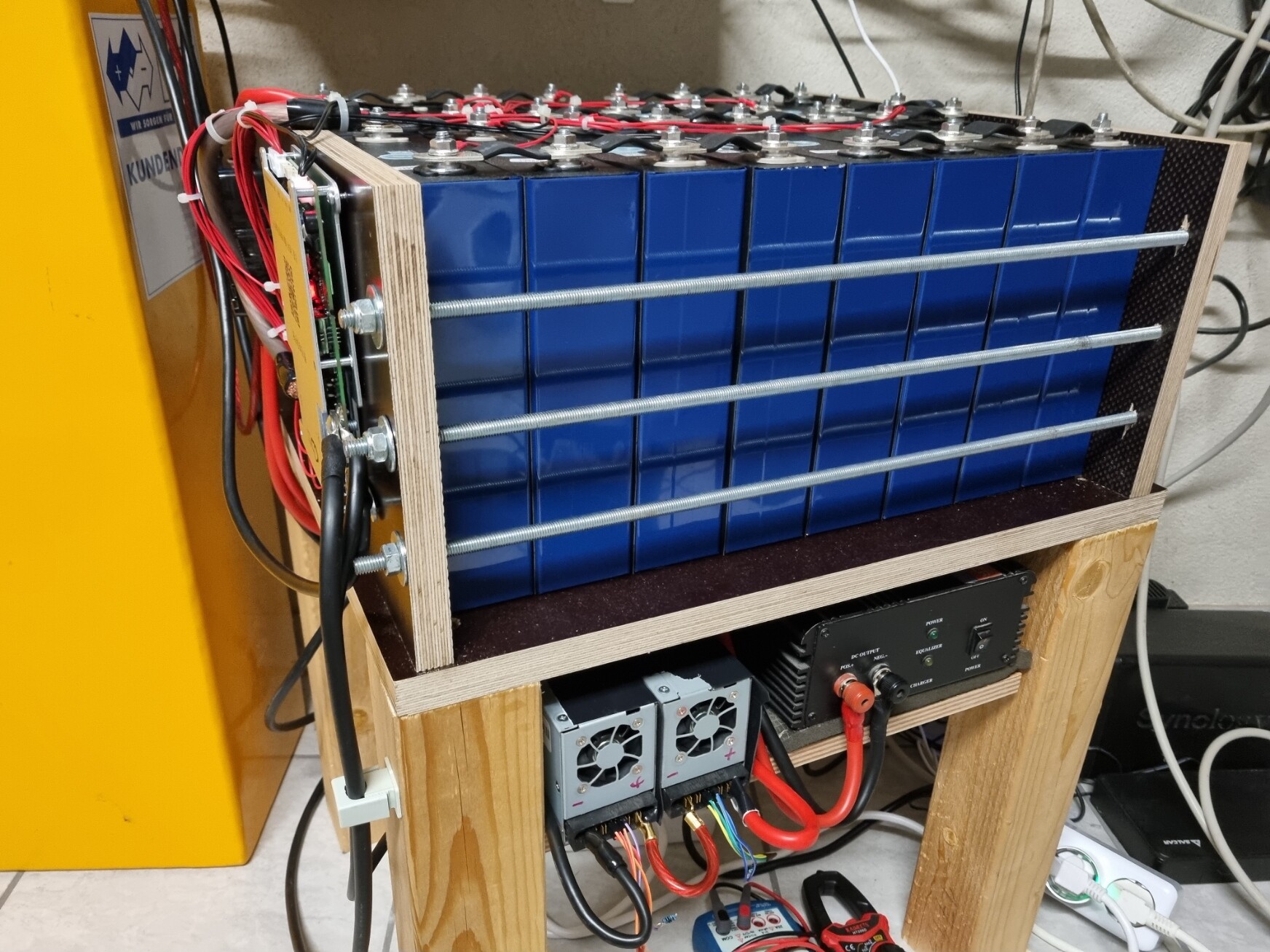

Tja. da hast du wohl Recht. Das ganze hat bei mir funktioniert, weil ich mit 6mm² einen Testaufbau hatte. Dann habe ich das Ganze mal mit 25mm² angeschlossen und das Netzteil hat sich immer ausgeschaltet. Er hat kurz 70A gezogen und dann ausgeschalet... Der Innenwiderstand der Batterie ist einfach zu klein. Schließe ich die 6mm² Kabel wieder an, dann gehts. Die Kabel werden bei komplett leerer Batterie so ca 50 Grad heiß. Weit entfernt von gefährlich. Man könnte auch 5m billig Alu Kabel mit 10mm² nehmen. Das wird dann nicht so warm, begrenzt aber den Strom.

Wir sprechen hier von ein Bruchteil von mOhm. Das Kabel wird nichtmal richtig warm. Das Problem ist wohl, dass ich 480Ah mit 0,1m Ohm Zellen dran habe. Da reicht eine kleine Spannungsdifferenz um hohe Ströme fließen zu lassen. Ich hab mal Testweise das ganz an meiner Gabelstaplerbatterie angeschlossen. Da kann ich selbst mit 50mm² drauf, weil der Innenwiderstand so hoch ist von den Bleizellen.
