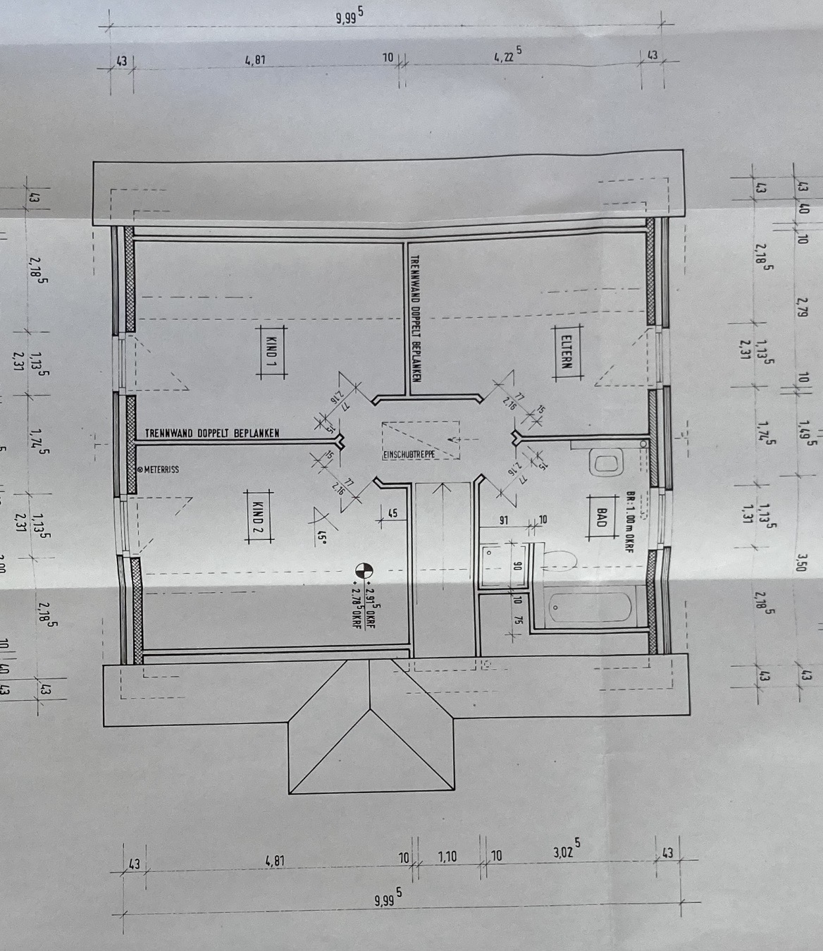

Zwei Schlafzimmer sind im OG Richtung Süden mit Bodentiefen-Fenstern, aber mit Rollläden ausgestattet. Hier könnte man, ganz egoistisch, im Elternschlafzimmer eine Inneinheit setzen und die Außeneinheit wäre dann direkt dahinter an der Außenwand. Hier wäre die Installation recht einfach, da über das Carportdach ohne Gerüst zugänglich. Lüftungsrichtung wäre dann Richtung Flur inkl. Treppenhaus. Türen sind bei uns eigentlich immer geöffnet.

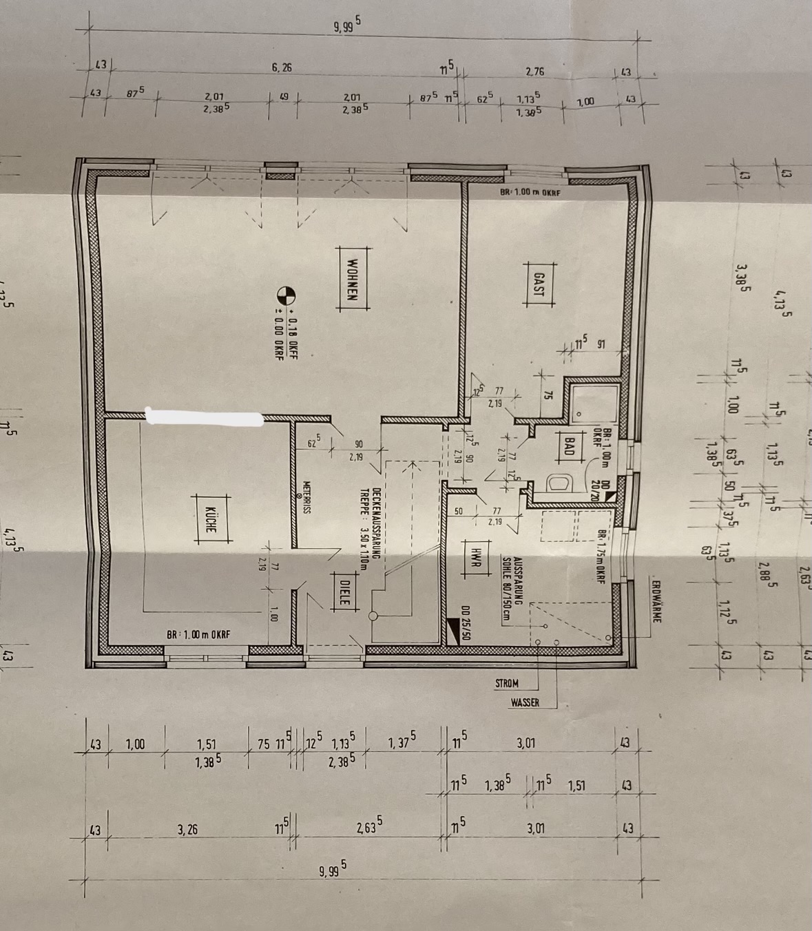

Hast du ggf. mal einen Grundriss?

Zur Idee Klima im Treppenhaus hier meine Situation: EG offen mit 56qm plus offenes Treppenhaus. OG Flur+drei Räume. Klima im Treppenhaus unter der Treppe, ausblasen in den großen Wohnraum EG. Ergebnis: im OG kommt (gefühlt) vom Kühlen nix an. Heizen in der Übergangszeit bringt im OG schon einiges wegen der aufsteigenden Luft. Abhilfe: 5m 150mm-Faltenschlauch mit Rohrmotor drin. Den Schlauch hänge ich direkt vor die Klima und puste die kalte Luft in einen Raum im OG. Funktioniert ganz gut, ist natürlich eine unschöne Bastellösung und auch nur für die sehr heissen Tage

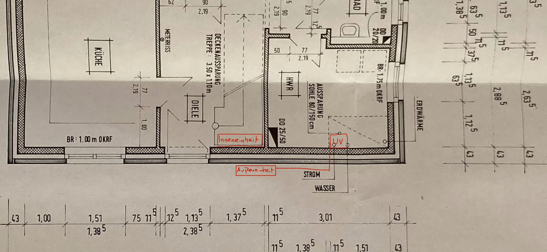

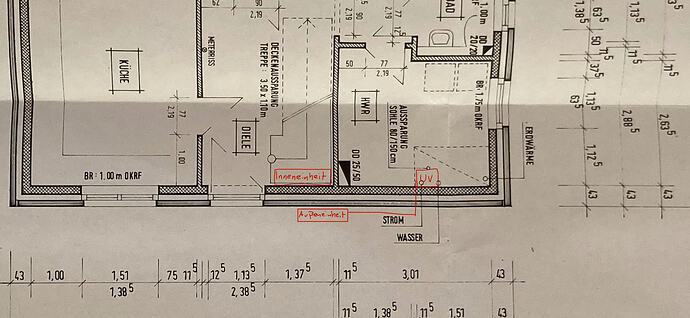

Das wäre natürlich die bessere Lösung, aber auch etwas kostspieliger, als die Variante im Treppenhaus. Da ich mir das nicht in Eigenleistung zutraue (eher zwei linke als zwei rechte Hände), wäre eine Lösung mit wenig Installationsaufwand natürlich präferiert. Neben der Haustür steht bereits die Außeneinheit der Wärmepumpe, sodass die Technik auch an einem Ort gesammelt wäre, was ästhetisch positiv für die anderen Seiten des Haus wäre.

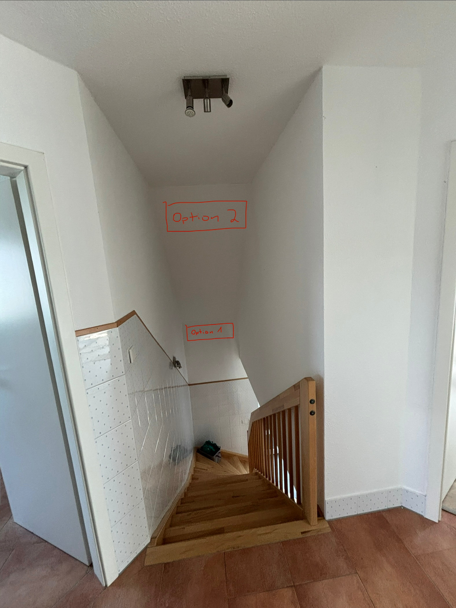

Der Erfahrungsbericht ist interessant, danke! Hängt die Inneneinheit unter der Treppe, also nicht im Treppenaufgang?
Über der Treppe Ausblasrichtung von der Treppe weg bekommst Du nicht irgendwo an die Decke?

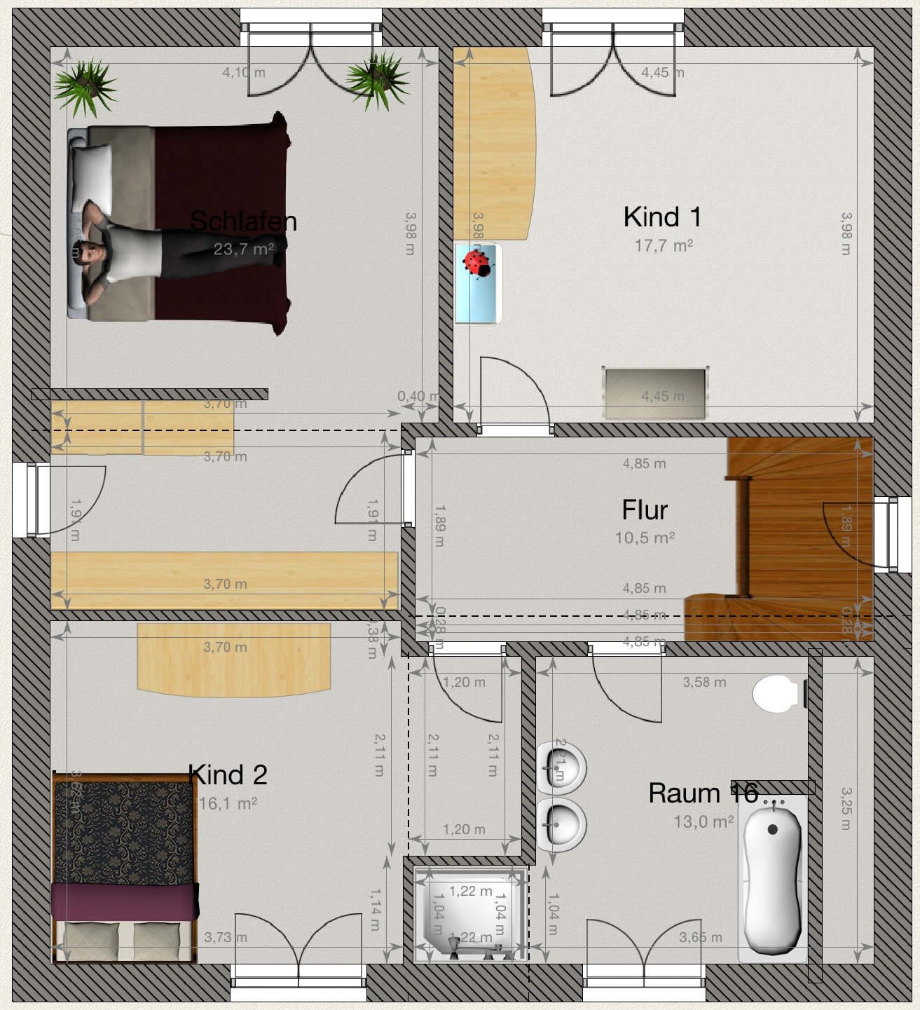

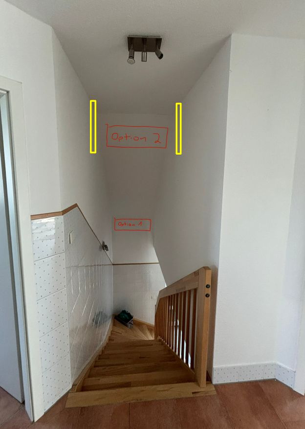

Ich habe es an die Mittelpfette montiert in etwa dort wo das Wort Flur auf dem Grundriss steht und lasse das Innengerät gegen die Zimmertüren im OG ausblasen. Das funktioniert sehr gut trotz Deckenhöhe 3,2m im OG. Luft fällt dadurch etwas nach unten ins UG bei offener Treppe aber wenig. Im OG ist der Temperaturunterschied in den Räumen, wenn die Anlage auf kleiner Stufe ganztags bei offenen Türen läuft bei maximal 1,5Grad zum Flur. Allerdings sind bei so zentraler Anordnung so wie vor einigen Wochen bei 38Grad dann 3,5kW Kühlleistung grenzwertig. Passt grad so, aber die Anlage läuft den ganzen Tag über auf Volllast. Nachts ist sie aus.
Ich bin so sehr zufrieden, vielleicht hilft Dir das ja weiter.
Das ist auch eine interessante Lösung. Bei mir wäre das in der Skizze „Option 2“. Herausforderung wäre hier, dass das alles Rigips ist und ich irgendwie ein senkrechtes Brett oder einen Kasten dort anbringen müsste. Die Zangen laufen leider parallel zum Treppenaufgang, aber jeweils ca. 10cm im Schlaf- bzw. Badezimmer.

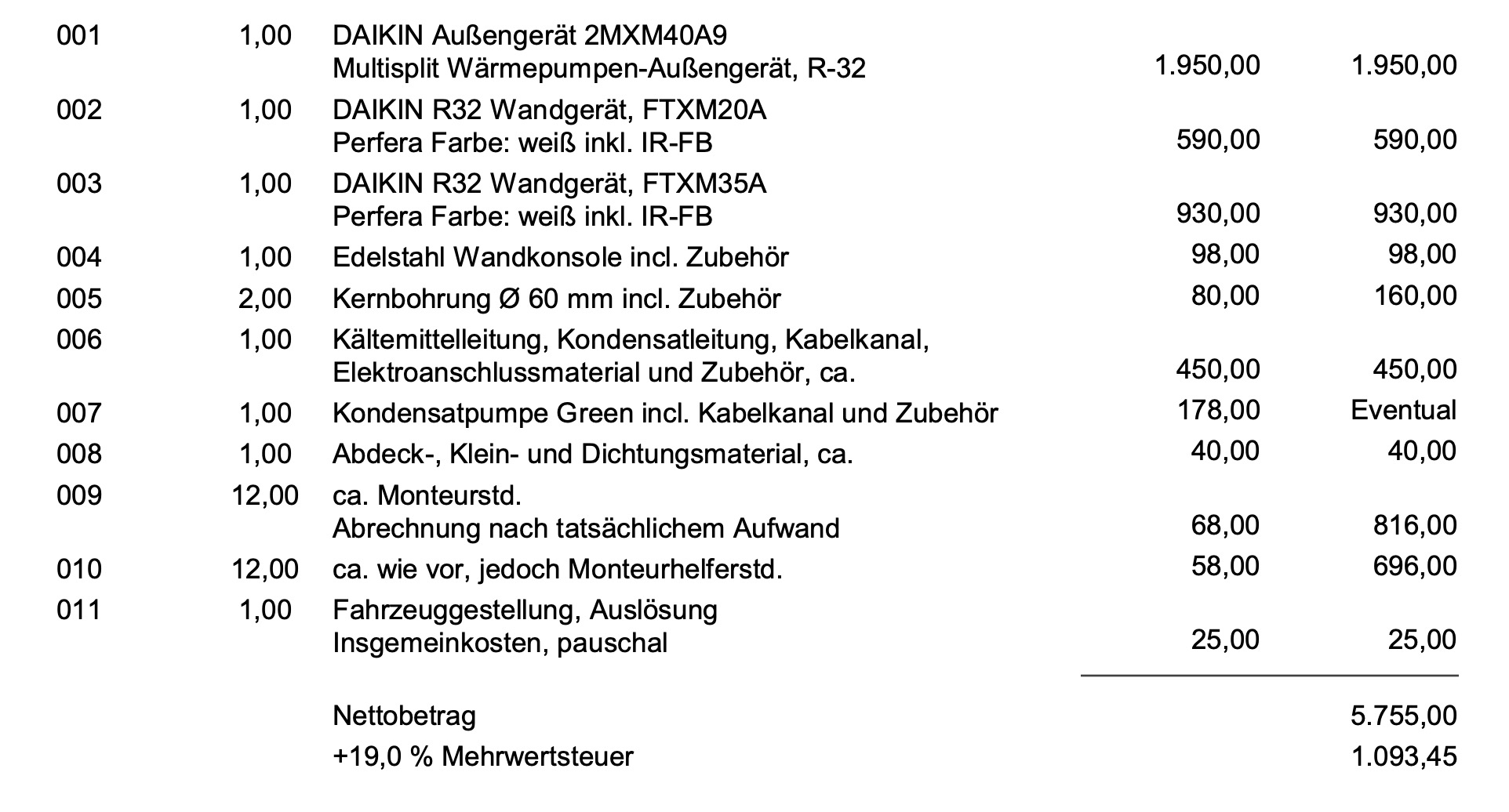

Hast du dir denn schon mal Angebote für diese Lösung eingeholt?
Hier hatte mein Vater sich mal ein Angebot für eine 2er Splitlösung eingeholt:
Das ist eine richtig gute Position für das Innengerät. Das würde ich mit Holzleisten links und rechts realisieren. Zwei senkrecht, zwei waagrecht und daran die Bretter schrauben. Vorne noch eine Winkelleiste aus Kunststoff oder Alu auf die Stoßkante für die Optik.

Ich werde mir ein Angebot für die Installation unter der Decke einholen. Es sind ca. 6m Kältemittelleitung bis zur Ausseineinheit. So müsste es die von mir gewünschte „einfache“ Lösung sein.
