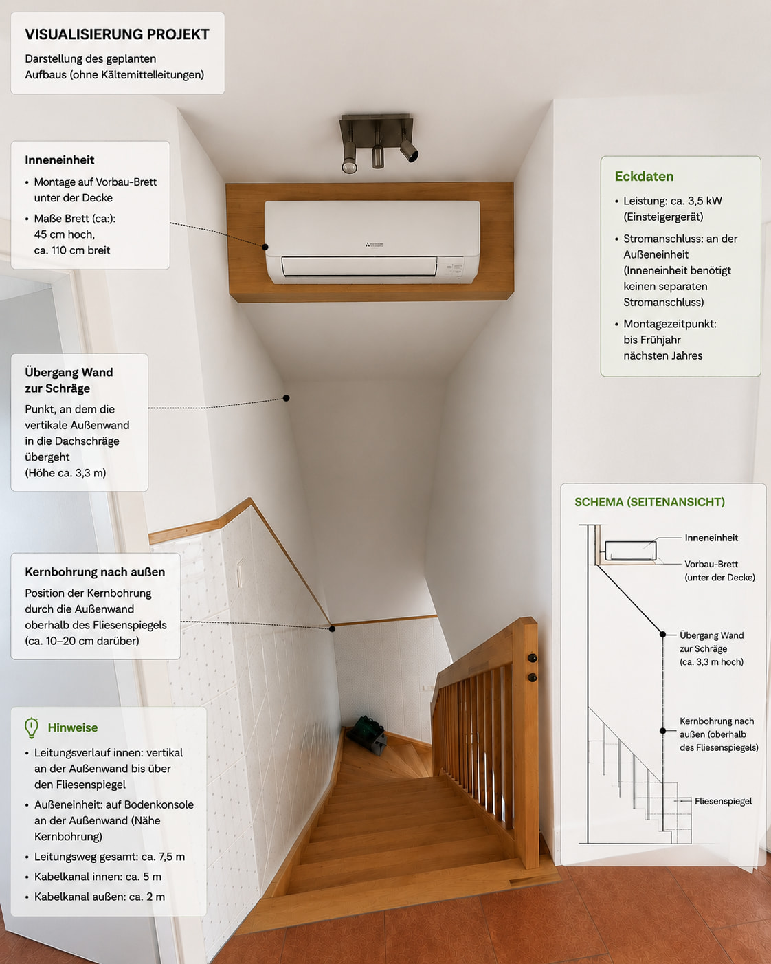

Der Flur hat eine Breite von 1,10m.
Optimal wäre eine schmale Inneneinheit. Ich denke gerade an eine Daikin Sensira 35.
Mit euren Erfahrungen würde ich auf eine 3,5kW gehen, zuvor hätte ich eine 5,0 kW präferiert, aber da bin ich jetzt von weg.
Neben der Breite ist die Abstand zur Decke noch ganz interessant. Ich würde die Inneinheit nämlich bisschen dichter in den Flur ziehen, um leichter die Wartung machen zu können. ChatGPT war so freundlich, das visuell aufzubereiten.
Bezüglich des Ringbalkens: ich würde auf Höhe des Fliesenspiegels durch die Wand gehen, da sind keine Leitungen und auch kein Ringbalken aus Beton.
Na ja, ich würde ja total am oberen Flurende mit der Holzplatte hin, damit wirklich auch das OG etwas von der Kälte abbekommt.
Und bezüglich der Leitung: Du kannst den Strom direkt von der Lampe nehmen. Und dann entlang Deinem Holzbrett einen LED-Streifen zur Treppenbeleuchtung anbringen, der dann über einen Bewegungsmelder getriggert wird. Den Lichtschalter selbst kannst Du dann totlegen. Ich habe das bei mir ähnlich gemacht und die Lampenleitung von der Terassenlampe hergenommen, um mein Aussengerät mit Strom zu versorgen.
In Deinem Fall müsstest Du dann die Leitung doppelt verlegen, d.h. von der Lampe mit 3 X 1,5 mm² NYM zur Ausseneinheit und mit dem (mitgelieferten) 4-adrigen Kabel von dort zurück zur Inneneinheit.

Ich kann ein Update geben. Ich habe einen Betrieb gefunden, die den Einbau zu fairen Konditionen machen. Ich darf sogar die Inneneinheit selber beschaffen.
Ich favorisiere die Daikin Sensira (RXF35F + FTXF35F), da diese dicht unter die Decke gebaut werden kann.
Da der Flur sehr klein ist und die vier Türen sternförmig vom Flur abgehen, befürchte ich, dass die Anlage schnell in ein Takten kommen kann.
Frage: Würde die 2,5kW Sensira hier vielleicht besser zu den Begebenheiten passen oder fällt euch ein anderes preiswertes Modell ein?
