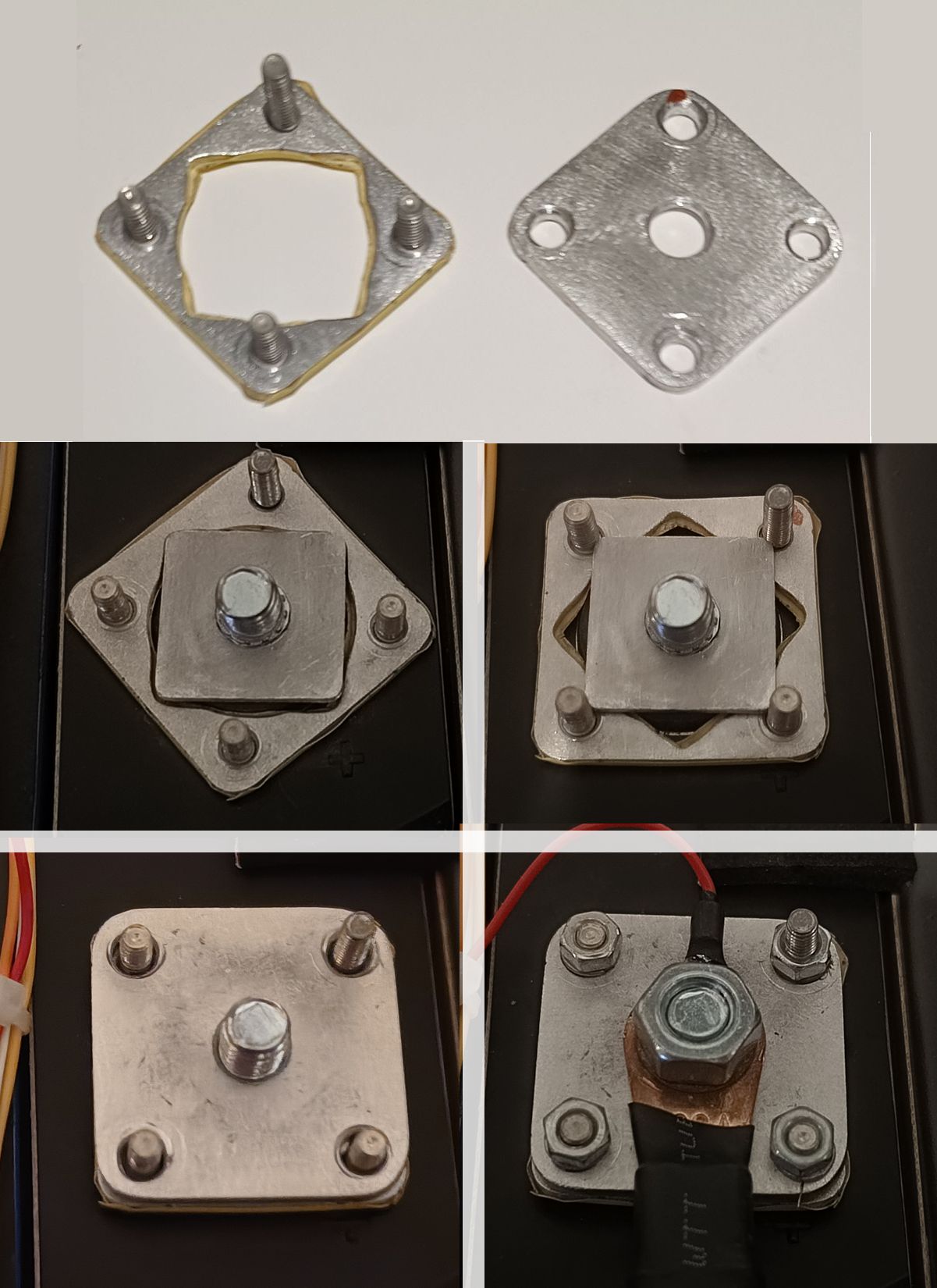

Mist, Kurzschluss gemacht - was nun?

Die Idee mit Gewinde an den Ecken kam mir auch. Allerdings würde ich den Pol versuchen eben zu bekommen und den Gewindebolzen dann mit dem neuen Blech verschweißen zu lassen und ebenfalls wieder ebnen.
Passt ne Mutter drunter? M4? Gewinde M3 hält in dem dünnen Alu nie ausreichend

Könnte gehen. Wenn das aber Alu ist, überdreht man ganz schnell. Ist darunter noch Platz für eine Standard-Mutter?
Nein. Die Form des Bolzens im Material ist eindeutig Fügetechnik. Es wird eine Vertiefung eingefräst, der Rand aufgedrückt. Bolzen wird gesetzt, der aufgebördelte Rand glattgepresst.
Eine Schweißung sieht komplett anders aus.

m3 gewinde in den ecken werden wohl zu groß sein ich würde da eher 4x m2 machen unten drunter mit mutter und schraubensicherung festschrauben.
aber vorher die stelle auf der zelle planschleifen
ein 2-3mm alublech anschrauben und das loch wo die schraube sitzt nach außen versetzen so dass du mit einer normalen linsekopfschraube von unten den kabelschuh wieder festbekommst.
also zuerst das kabel an die verlängerung schrauben und dann die verlängerung mit m2schrauben an die zelle.

Muss man ja auch nicht schweißen, Bolzen und Allupol brauchen keinen guten elektrischen Kontakt. Der Bolzen ist nur ein Anker, was den Kabelschuh an den Alupol drückt, deshalb darf man auch nie die Batterie am Bolzen messen, oder mit Krokodilklemme am Bolzen aufladen…

Falls es jemanden interessiert: ich habe mir eine Lösung mit zwei Alu-Platten überlegt, zwischen die ich die an den Anschluss angeschweißte kleine Platte klemme.
Die größte Schwierigkeit das zu realisieren, war, dass in meiner Werkstatt seit Tagen Minusgrade herrschen, und längere Metallarbeiten unweigerlich zu eingefrorenen Fingern führen.
Nun denn, irgendwie geht’s immer, aber das ist der Grund warum es „so lange“ gedauert hat.
Zuerst habe ich den originalen Anschluss völlig plan gefeilt.
Dann die untere Platte über die vorhandene gesteckt und um 45° drehen.
So dass die vier M4 Schrauben direkt an den Kanten der gerundeten Ecken stehen.
Dann die obere Platte darüber stecken und mit den Schrauben fest andrücken.
Die obere Platte ist etwas dicker (2mm) als die untere (1,5mm), so dass sie sich über die vier Schrauben in den Ecken (bisher) nicht verformt, die untere sich aber sehr wohl „hinzieht“.
Der M8 Bolzen steckt lose unter der oberen Platte, dreht aber nicht mit! Er sitzt noch drehfest in dem original Anschluss-Loch.
Zwischen den Aluplatten habe ich die Wago Kontaktpaste angewendet.
