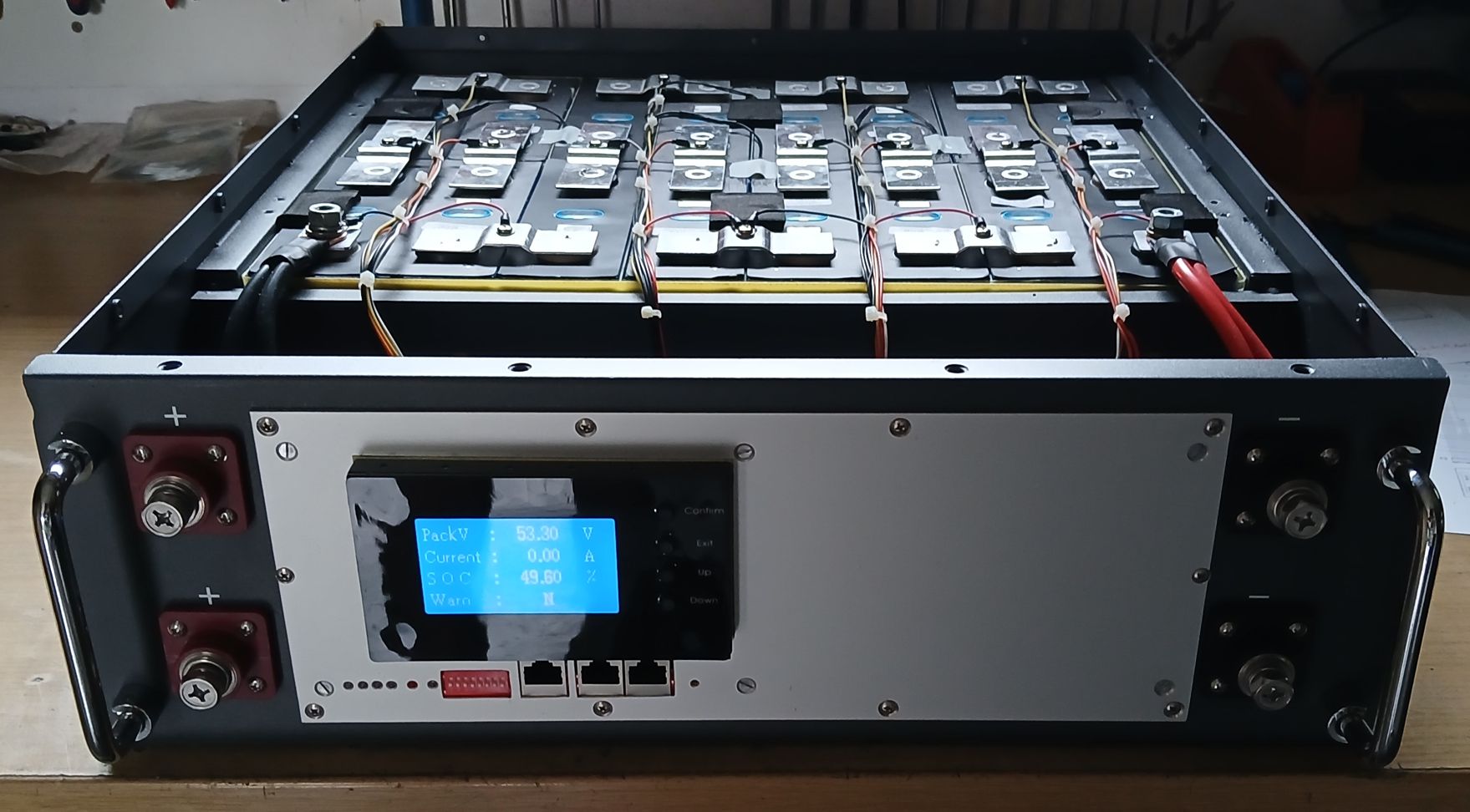

Hallo, grande Malör heute Morgen:
Nachdem ich nach einer Tiefentladung seit Tagen Probleme mit dem Laden meines Speichers habe, wollte ich ihn manuell laden, und habe dabei mit zwei Bananensteckern einen Kurzschluss über die Batterie gemacht.
Das BMS hat sofort abgeschaltet, aber nach einigen Sekunden kam trotzdem weißer Rauch aus dem Gehäuse, und alles im Raum stinkt, auch nach ausgiebigem Lüften.
Das BMS arbeitet aber wieder und alles sieht wieder ganz normal aus.
Ich lade den Speicher jetzt trotzdem manuell (mit 3A und fester Spannung 54,6V) und alles scheint zu funktionieren.
Ich bin gerade frisch operiert (Gallenblase raus) und hab eigentlich gerade gar keinen Kopf für diese Sachen, aber morgen soll die Sonne scheinen und ich würde die Anlage gerne wieder in Betrieb nehmen.
Deshalb versuche ich vorab folgende Fragen zu beantworten:
  1. Ist der weiße Rauch gesundheitsschädlich?
  2. Der Rauch kam wahrscheinlich aus einer der Zellen. Woher auch sonst?
    Ich kann aber absolut nicht sehen wo er ausgetreten ist.
    Gibt es eine Möglichkeit „die defekte“ Zelle auszumessen?
  3. Kann ich den Speicher überhaupt so weiter betreiben?

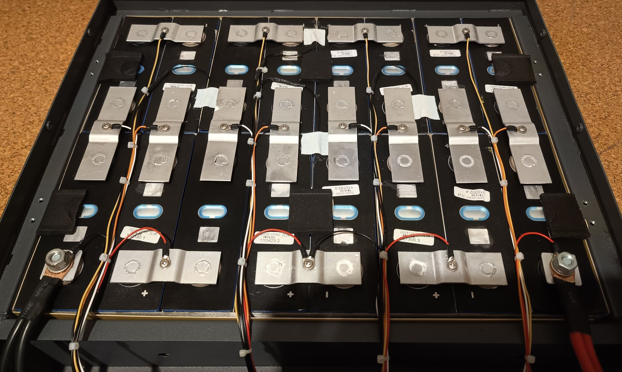

  4. Falls nötig: die Brücken über den Zellen sind angeschweißt (nicht von mir!),
    kann man die irgendwie sauber entfernen oder muss man die abflexen?
Info: Speicher = 5kWh, 16s 100Ah LiFePo (alles andere unbekannt), mit BMS Seplos 2.0, z.T. Eigenbau, s. auch Bilder.
Danke für jede Hilfe vorab.

Der Kurzschluss war direkt über (+) und (-) an der Front.
Die Kabel zu den Bananensteckern sind durchgebrannt!
Wo der Rauch genau rauskam, hab ich in der Schrecksekunde nicht gesehen:
Hab die Luft angehalten , die (zum Glück ganz nahe) Tür nach draußen aufgerissen, und erstmal den Raum verschlossen. Bin da erst nach zwei drei Minuten wieder rein.
Es hat aber richtig gesprüht, ein Zischen war zu hören.
Nicht einfach nur gequalmt. Das Gehäuse hat einen Deckel,
und ist fest verschraubt, ohne Schlitze oder so.
Oben auf der Front lag (das Ding steht so, dass das Display oben ist) lag etwas grob-kümmeliger Dreck (von den Kabeln?).
Es könnte natürlich auch ein Elko gewesen sein, aber ich finde nirgendwo einen, der es gewesen sein könnte!?!
Wo sind denn die Überdruckventile, die solche Zellen haben?
Ich hatte gedacht, das sind die "Augen" in der Mitte der Zelle (die, mit dem blauen Gummi ringsrum).
Da ist aber nichts zu sehen. Ich hab noch alte Fotos, vom Aufbau als er fertig war, da ist alles identisch zu jetzt.

Ich hatte heute nicht so viel Zeit, ich habe aber inzwischen das BMS komplett ausgebaut, und kann optisch daran und in dem gesamten Speicher Aufbau absolut nichts finden, was darauf hindeutet, dass irgendwo etwas ausgetreten ist.
Die Elkos auf dem BMS sind auch OK (optisch und nachgemessen).
Gestern Abend war ich sicher es müsse ein Elko gewesen sein.
Aber es ist alles sauber, nichts zu finden.
Ich hab dann sogar noch, das auch an die durchgebrannten Kabel angeschlossene, Multimeter aufgemacht und da war auch nix zu finden.

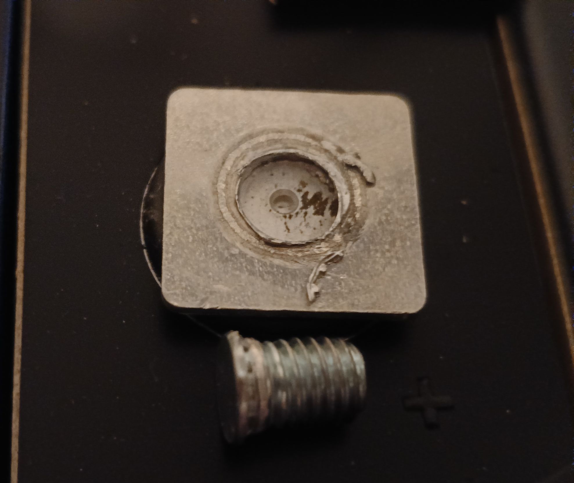

Das Blöde ist, dass mir jetzt auch noch der (-) Bolzen an der letzten Zelle des Aufbaus abgebrochen ist. Da war die Schweißnaht zu schwach und ich weiß noch gar nicht, wie ich die Verbindung reparieren soll, aber ich versuche das trotzdem möglichst bald wieder in Betrieb zu nehmen.
Ja, das zischen hab ich bei was ähnlichem schon mal vernommen und wie von mir bereits angemerkt, kommt weißer Qualm definitiv auch bei Kabeln.
Mit dem abgebrochenem Bolzen am Akku hast Du jetzt jedoch ein sehr großes Problem. Normales Aluschweißen fällt wegen der Hitze weg. Bohren etc. ist ohne wissen wie der Flanschstummel größentecjnisch aus sieht zu riskant, kleben bei elektrischem Leiter macht keinen Sinn und eine Laserschweißanlage zu finden, viel Spaß.
Punktschweißen?
Also bleiben wir bei den Leitungen, OK.
Ich wollte ein gleichgroßes AluPlättchen hinfeilen, und an jeder Ecke (4x) eine dünne Gewindebohrung setzen (M3?). Dann den M8-Bolzen mit dem neuen Plättchen auf das alte, bzw. den Zellanschluss per Schraubverbindung drücken.
Ich meine das könnte reichen, wenn die Schrauben fest sitzen.
Eine Klemme an einem Gerät macht auch nicht viel anderes.
Weiß jemand, wie die original Verbindung = kreisförmige Schweißnaht hergestellt wird? Ist das eine Frorm des Punktschweißens?
