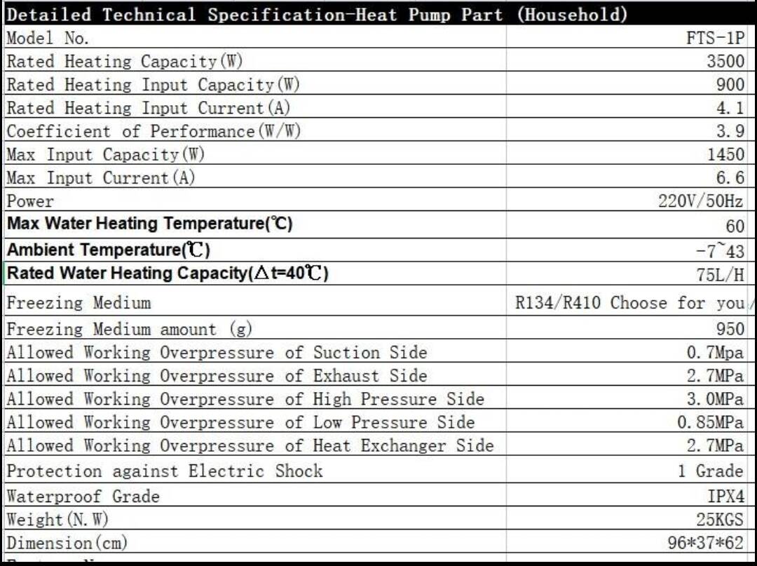

@geist4711 eigentlich war meine Frage nach Erfahrungen mit chinesischen brauchwasser monoblock Wärmepumpe, aber ich rechne dir gerne mal meine Rechnung vor:
Jährliche Kosten für heizstab: 200 Tage mal 6 kilowattstunden mal 7,5 Cent entgangene Einspeisevergütung = 90€.
Jährliche Kosten für Wärmepumpe gerechnet mit cop=3: 200 Tage mal 2 kilowattstunden mal 7,5 Cent entgangene Einspeisevergütung gleich 30 €
Das heißt die Einsparung mit einer Wärmepumpe sind jährlich nur 60 €.
Bei einer geschätzten Lebensdauer der Wärmepumpe von 10 bis 20 Jahren darf diese also nur 600 bis 1200 € mehr kosten für ein heizstab ( ca 200€) damit die sich innerhalb ihrer Lebensdauer rechnet.
Die günstigste europäische Warmwasser Wärmepumpe die ich gefunden habe lag bei 1800 € inklusive Versand.
Ich weiß dass meine rechnung Lücken hat, z.b kann ich mit der Wärmepumpe wesentlich länger im jahr warmwasser erzeugen. Da ich aber mit meinem E-Auto vier Monate im Jahr eh zu wenig Solar erzeugung habe, habe ich das nicht gerechnet. Auch gibt es sicherlich brauchwasserwärmepumpen die ein cop von deutlich besser drei haben.. aber selbst wenn die Wärmepumpe keinen Strom verbrauchen würde.. müsste ein europäisches Modell mindestens 20 Jahre alt werden um Preis gleich zum heizstab zu sein.. auch sehe ich die montagekosten die ich zwecks DIYnivht rechne auch für eine Wärmepumpe als höher an.

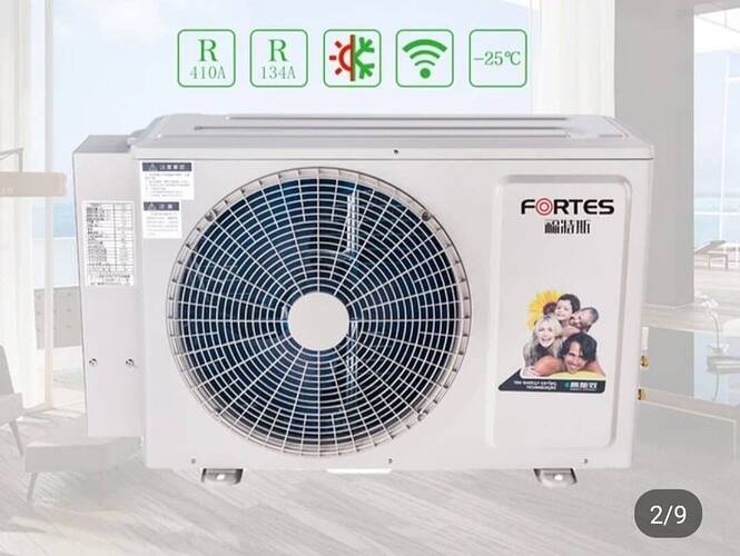

Ich würde keine r410a Anlage mehr kaufen und erst Recht keine mit r134a!
Das sind veraltete Kältemittel die kurz vorm Verbot/verkaufs/Nachfüllstop stehen.
Für mich kommt nurnoch R290, r600(a), ein Gemisch daraus oder allenfals noch r32 in Frage.
Zumal diese auch noch einen erheblich größeren Wirkungsgrad haben.
Für 290 und 600 braucht man wohl nichtmal nen Kälteschein (allenfalls wohl nen Grillschein)..
