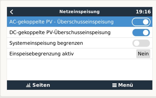

Du willst doch Nulleinspeisung, wenn du AC-Einspeisen im Cerbo abgeschaltet hast, dann geht sofort die Frequenz am AC-Out hoch wenn Akku voll.
Hast du AC-Einspeisen nicht abgeschaltet, dann wird auf AC-In durchgeleitet.

Hört man hier immer wieder, stimmt aber so nicht.
Das funktioniert nur bei Netzausfall. Solange der MP2 netzgekoppelt läuft, ist er auf die Frequenz des öffentlichen Netzes synchronisiert. Daher kann er die Frequenz nicht anheben, und so einen MI abregegeln. Der MI wird also weiter liefern, und der MP2 ins Netz einspeisen.
Wie gesagt, bei Stromausfall oder Insel funktioniert der Frequenzshift natürlich.
Falls du eine separate Leitung der MIs zum MP2 hast, kannst du die am AC-out2 anschließen, und mit dem internen Relais je nach SOC ab- oder anschalten.
Ansonsten: FRONIUS Wechselrichter können vom MP2 direkt gesteuert werden. Aber das wäre dann wohl keine MI-Lösung mehr.
