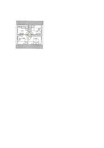

Ich habe die Klima im vorigen Jahr im August eingebaut und anschließen lassen. Geplant war nur das Wohnzimmer und evt. die untere Etage im Sommer zu kühlen. Im Mai letzen Jahres habe ich mir eine neue Gasheizung für mein Haus einbauen lassen. Da die Preise bei Energie sehr gestiegen sind habe ich den Versuch gestartet mit der Klima das Wohnzimmer so lange zu beheizen wie es technisch möglich ist. Daraus ist dann der kpl. Winter draus geworden. Wohnzimmertemperature immer um die 24 Grad Celsius. Den Rest des Hauses dann mit der neuen Gasheizung inklusive Warmwasser. Mein Gasverbrauch für das kpl. Jahr Mai 24 bis Mai 25 sind stolze 600 m³ Gas. So und nun bin ich auf die Idee gekommen die obere Hausetage auch mit einer Klima zu beheizen. Da ich oben vier kleine Zimmer plus einen Flur habe wird die Auswahl für ein oder mehrer Innengeräte nicht einfach. Und deswegen recherchiere ich in allen Richtungen.

Eine Skizze würde helfen. Und welcher Dämmstandard. Und welches Zimmer welche Temperatur benötigt.
Guten Morgen,

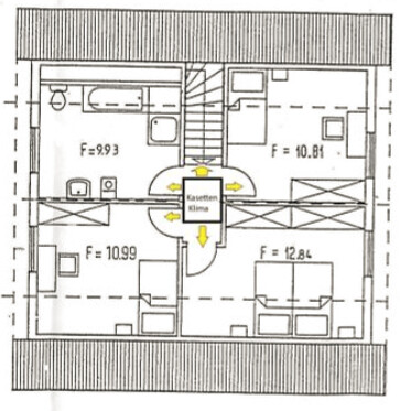

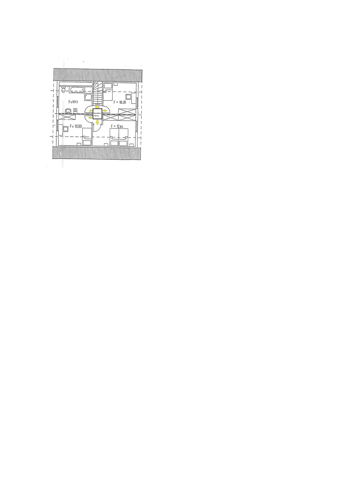

hier mein Grundriss mit probeweise schon einmal eine Kasettenklima eingebaut. Aber ob das funktionieren würde weiß ich leider nicht. Die Temperaturen müssen nicht über 20 Grad Celsius sein.

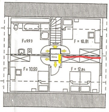

Ich hab deine Briefmarke mal etwas ausgeschnitten:

Und wie ist das Nutzungsverhalten? Wenn das wirklich alles nur Schlafzimmer sind, braucht es ja nicht viel Wärme. Oder werden alle Räume auch normal bewohnt?
Bei Schlafzimmern reicht es oft, die über andere Räume mitzuheizen und so z.B. auf 14-16 Grad zu halten.
Badezimmer würde ich auch auf Grundtemperatur von vielleicht 16 Grad halten und dann mit Heizlüfter hochheizen, wenn man es benutzt.
Das ist ganz einfach zu erklären. Die linke Seite ist einmal durch das Bad und ein Schlafraum belegt. Die beiden rechten Räume sind nicht mehr belegt, dh. die sind unbewohnt. Das Bad mit einem Heizlüfter mit 1zu1 Energieübertragung kommt nicht in frage. Ein klein wenig Komfort möchten wir uns leisten. Es ist vorgesehen das Bad 24 Std. am Tag zu beheizen. In der Nacht kann die Temperatur natürlich gesenkt werden. Und das Schlafzimmer welches in Benutzung ist braucht tatsächlich nicht mehr als 17-18 Grad. In den unbewohnten Zimmern die natürlich eine Funktion haben reichen ebenfalls 18 Grad Celsius.
Nun aber zum Ursprung meiner Frage. Wie kann ich das einigermaßen wirtschaftlich mit einer Klimaanlage in der Übergangszeit und vielleicht im Winter beheizen. Infrarot kommt natürlich auch nicht in Frage. Ich habe in den nächsten 10 Jahren auf alle Fälle meine neue Brennwertheizung in Hinterhand die ich sofort aufdrehen könnte. Sie leistet natürlich unschlagbar mit einem Wert von 0,6 KW/h pro Tag einen 120 Liter Boiler auf 60 Grad Celsius auf zu heizen. Das sind rund 55 Cent pro Tag. Ich denke das schafft auch keine Brauchwasser-Wärmepumpe.
Wie wärs denn damit, dass du die linke Seite mit jeweils einem IG pro Raum beheizt. Also Schlafzimmer + Bad. Und beides ruhig 24/7 heizen im Winter. Dann lässt du den ganzen Tag die Türen offen, so dass die Wärme auch in die beiden ungenutzten Räume gehen kann.
Nachts müsste im Schlafzimmer das IG auch nicht laufen, mich würde es stören und Temperatur braucht man in der Nacht ja auch keine hohe. Da reicht es, wenn im Bad die Anlage weiter läuft und ihr evtl. die Türen offen lasst.
So sorgt die Anlage im Bad für eine Grundwärme auf der Etage. Weil der Raum sehr klein ist, ist es eh günstiger, wenn da die Tür offen bleibt. Dann taktet die Anlage weniger.
Bei Multisplit daran denken, dass Abtaugeräusche auch im Schlafzimmer hörbar sind, wenn die Anlage im Bad läuft. Überträgt sich über die Rohre.
Ja das ist nachdenkenswert. Darauf bin ich noch nicht gekommen. Irgendwie habe ich IG immer ausgeschlossen da meine Zimmer wirklich klein sind. Vielen Dank für deinen Vorschlag👍

Ich würde ein ganz normales Wandgerät (Innengerät / Klimasplit) im Flur montieren. Die Leitungen im Schrank versteckt montieren.
Ich würde erwarten, dass das Innengerät bei offenen Türen das gesmte Stockwerk heizt.
