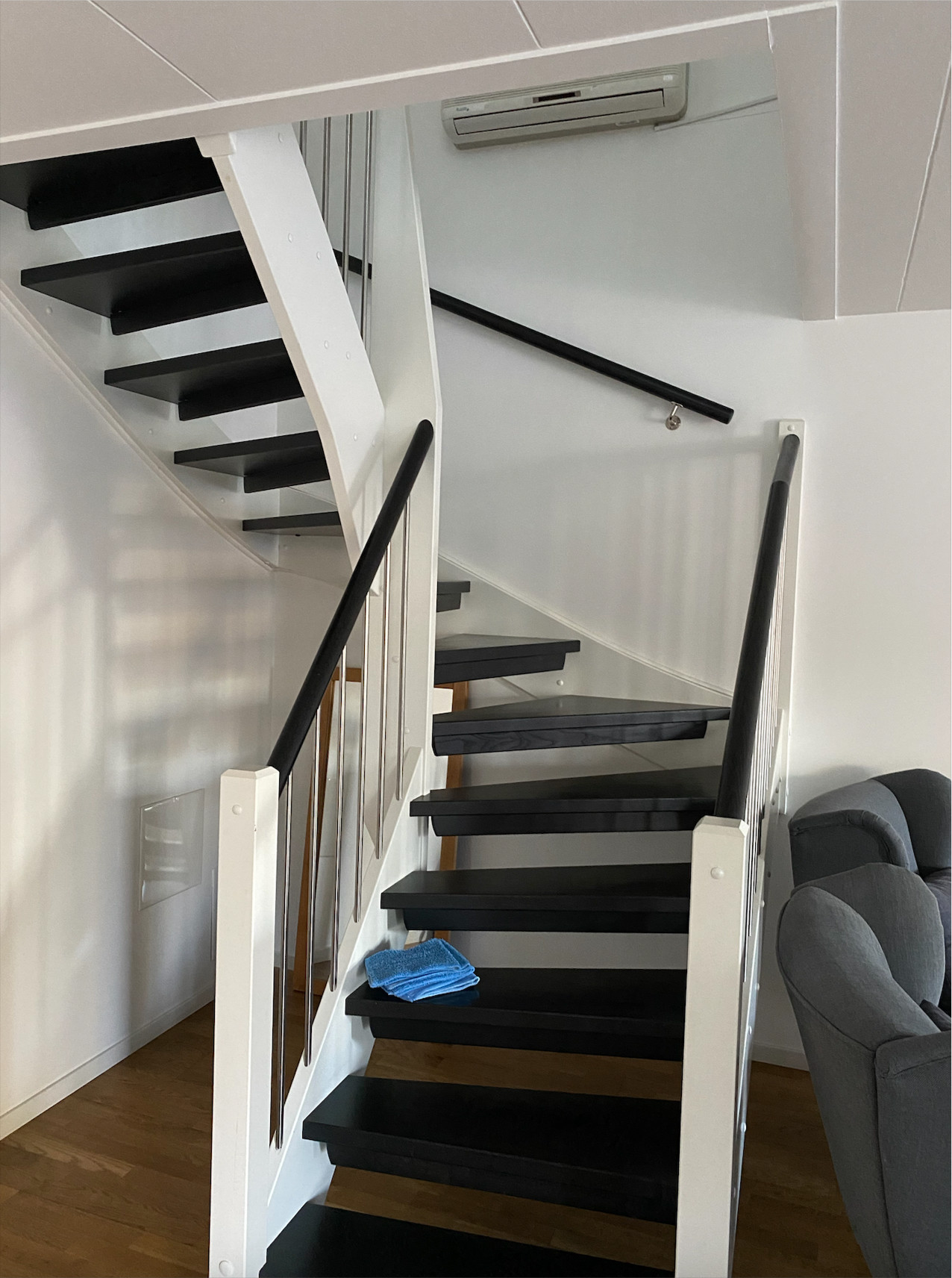

Ich habe auch schon einmal überlegt ein IG im Treppenaufgang längs zur Treppe zu setzen.
Technisch wäre das kein Problem und das IG würde genau in den kleinen Flur in Richtung der vier Türen blasen. Natürlich gibt es auch hier keine direkte Regelung vielleicht kann man aber mit den Grad der jeweiligen Türöffnung ein wenig nachhelfen.
Den gelben Pfeilen folgt die Luftströmung aber bei einem Kasettengerät. Es hat vier Öffnungen und genau so kann dieses Kasettengerät bei mir platziert werden. Eine Regelung für jedes einzelne Zimmer ist aber auch hier nicht möglich es sei denn mit den Öffnungsgrad jeder einzelner Tür.
Übrigens über Kasetteninnengeräte habe ich hier leider noch nichts gefunden.
Ja, im Treppenaufgang ist eine Standardposition für ein Innengerät hier in Schweden.
Ich find deine Idee noch besser als im Flur, wie ich zuvor geschrieben habe.

Jetzt bin ich aber richtig begeistert. Genauso habe ich mir das vorgestellt. Nur war das versagen der Wärmeführung immer stark ausgeprägt bei mir. Deine Bilder sprechen Bände und wenn das in Schweden funktioniert dann wird das auch bei mir funktionieren. Da meine Zimmer nicht zwingend geschlossen sein müssen ist diese Lösung perfekt für mich.

Meine Erfahrung ist damit sehr gut, es reicht häufig aus, ein zentral plaziertes Innengerät zu haben, solange die Luftumwälzung gut funktioniert und natürlich alle Türen auf sind. Und natürlich die Kapazität ausreichend ist.
Effizienter istbes natürlich mit mehreren Innengeräten zu arbeiten und dann genau die Energie einzubringen, die ein Raum braucht. Ist aber eine Abwägungsfrage. Was ist baulich umsetzbar? Wo ist der "sweatspot zwischen Investitionskosten und Betriebskosten (Effizienz).
Für uns funktioniert es jetzt sehr gut mit der Daikin 40er im Flur und der Toshiba 2kW in der Küche. Das gibt eine gute Verteilung und der Komfort ist gut. Die zentrale Daikin arbeitet dadurch auch in einem effizienteren Lastbereich.
