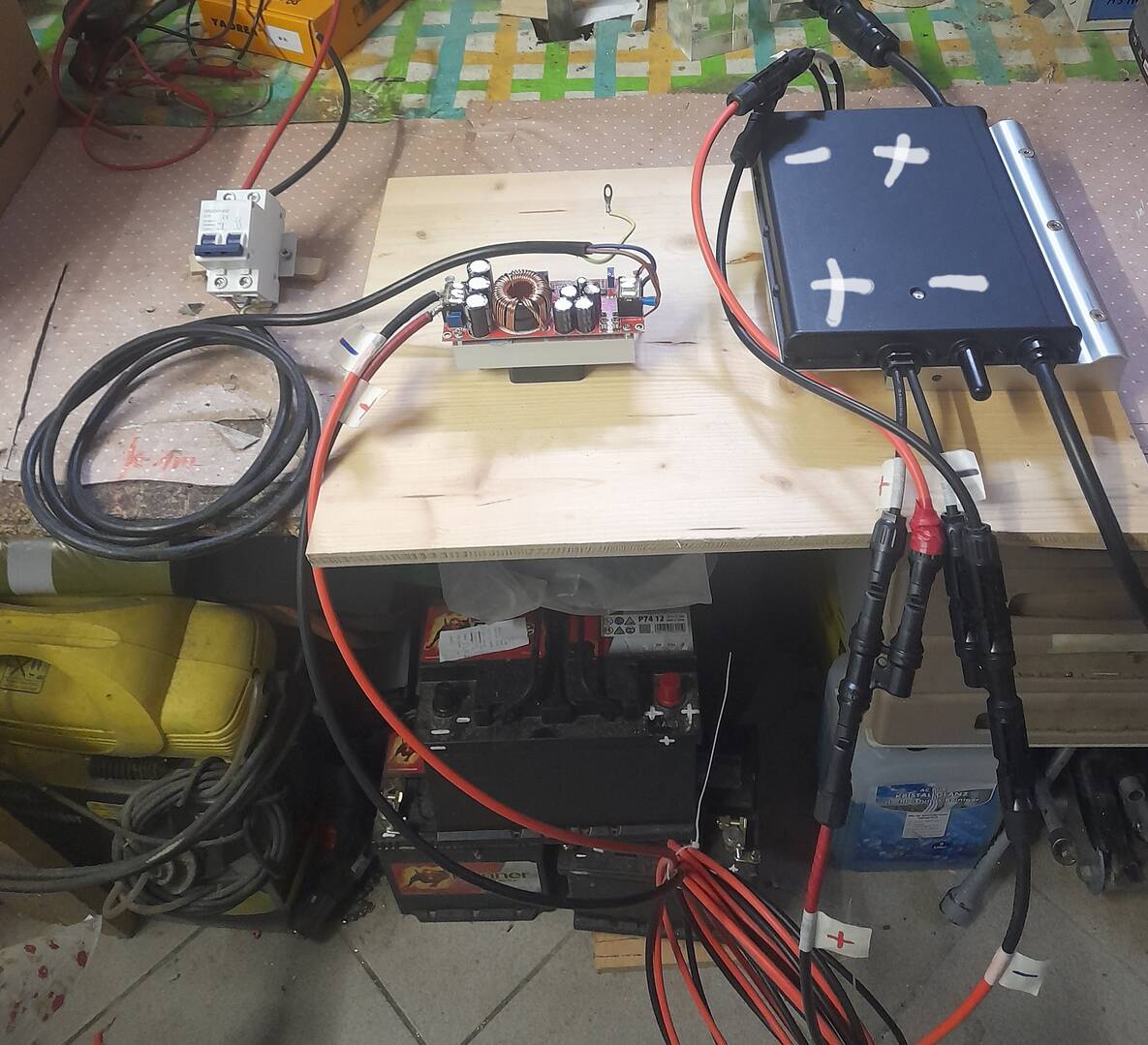

Hi, und was mache ich falsch wenn ich den hm 800 die wechselrichter ausgänge parallel schliese und mit 24 volt 280 ah lifepo4 akku anschliese. Und bekomme über das strommessgerät keine watt eingespeist zu sehen?
Bitte um Hilfe
Ich will das auch so machen mit dem hm-800, und nix geht, hättest du eine Lösung für mic? Danke

@mhltheone Hallo miteinander, ich möchte eine Nulleinspeisung mit einem balkonkraftwerk machen.
Ich möchte einen Hoymiles-HM-800 mit meinem lifepo4 280 ah 24 volt anschließen.
Ich möchte die Ausgänge die für
die pv panelle sind parallel plus und plus minus und minus miteinander verbinden und an den akku schließen.
Ich habe es ohne step up wandler schon probiert.
Ich habe es mit einem labornetzteil probiert, wenn ich beim labornetzteil die volt mit max. 10 amper von null volt hinaufdrehen möchte geht es maximal auf 1,9 volt die anzeige und nach kurzer zeit fängt das gebläse zum kühlen an, bei cirka 20 watt, hm kommisch.
Da geht aber nichts, so einfach habe ich gedacht würde das gehen nix pv als stromlieferant sondern akku, denkste-:frowning:

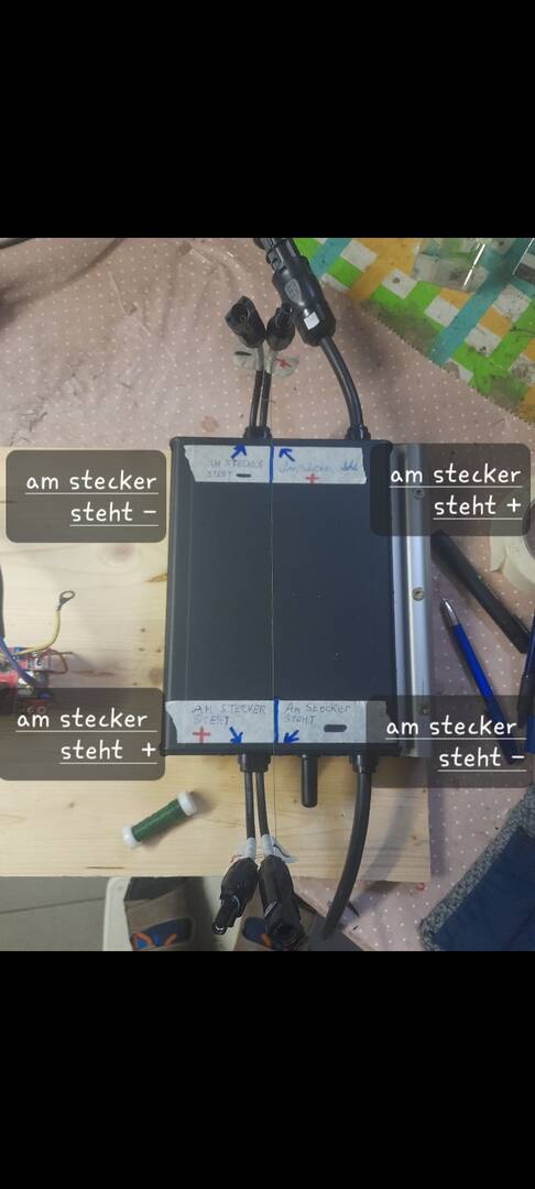

Habe ich vielleicht einen minus mit plus verauscht, beim Ausgang vom hm-800 ging ich nur nach der stecker belegung da steht nix plus oder minus.
Stecker aussen mänlein ist innen weiblein +
Stecker aussen weiblein ist innen männlein -
ich hoffe das ich das richtig verstehe mit männlein und weiblein?
Wie muss ich das machen immer fällt die Sicherung und der hm-800 schaltet nicht ein .
Ich hoffe ich konnte es erklären, ansonsten bitte nochmals fragen wenn mein vorhaben nicht so richtig verstanden wurde.
Dankeschön für die schnelle Hilfe
@andreas1968 du versuchtst mit größtmöglicher Brutalität die Technik hinzumachen?
Nimm erstmal Modul und schau ob der HM noch lebt. Dann Netzgerät auf paar mA stellen und schauen daß der HM startet. Das gleiche machst mim step up. Wenn das alles läuft kannste an die Batterie damit

Sieht auf dem Bild so aus, als ob du ihn verpolt angeschlossen hast. Auf den Steckern am WR ist jeweils ein + und - aufgedruckt. Auf den Stecker mit dem + kommt der Minuspol der Batterie, auf den Stecker mit dem - kommt der Pluspol der Batterie. Klingt komisch, ist aber so. Siehe auch hier https://www.akkudoktor.net/forum/postid/146410/.
Wenn du den WR nur am Netzteil verpolt angeschlossen hast, hat er es überlebt, da er einen Kurzschlussstrom von 15A verkraftet. Wenn du ihn an einer Batterie verpolt angeschlossen hast ist er möglicherweise schon kaputt.

@andreas1968 1. testen immer mit kleinem Strom. Jedes Bauteil stirbt bei zu viel. stepup stellst ein bevor du den an der WR anschließt. Zu viel Spannung macht den WR tot, ich glaub der darf 55V? Stell den step up erstmal auf 40V ein, das liefert ziemlich jedes Panel. Dann kannste den an den WR anschließen. Wenn dein Sicherungsautomat sofort auslöst, fließt schon wenigstens der 10 fache Strom. google "LS Kennlinie"
  1. @tageloehner den step up wandler habe ich auf 36 volt vor eingestellt gehabt und trotzdem sind die 20 amper sicherungen beim wandler gefallen.
  2. Weis wer wie ich laut foto
    den hm-800 an den akku anschließen soll? Hab ich wirklich verpolt?( wie am ersten bild)?
