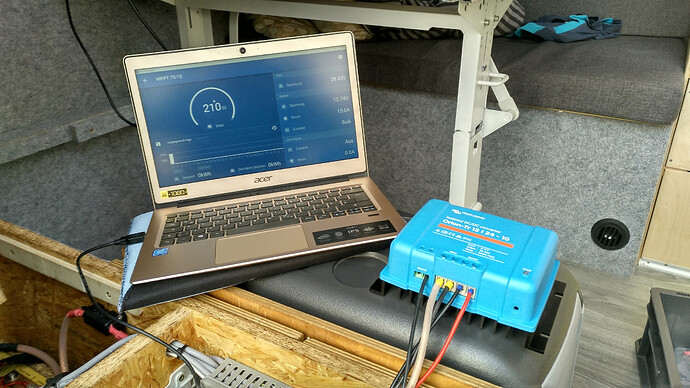

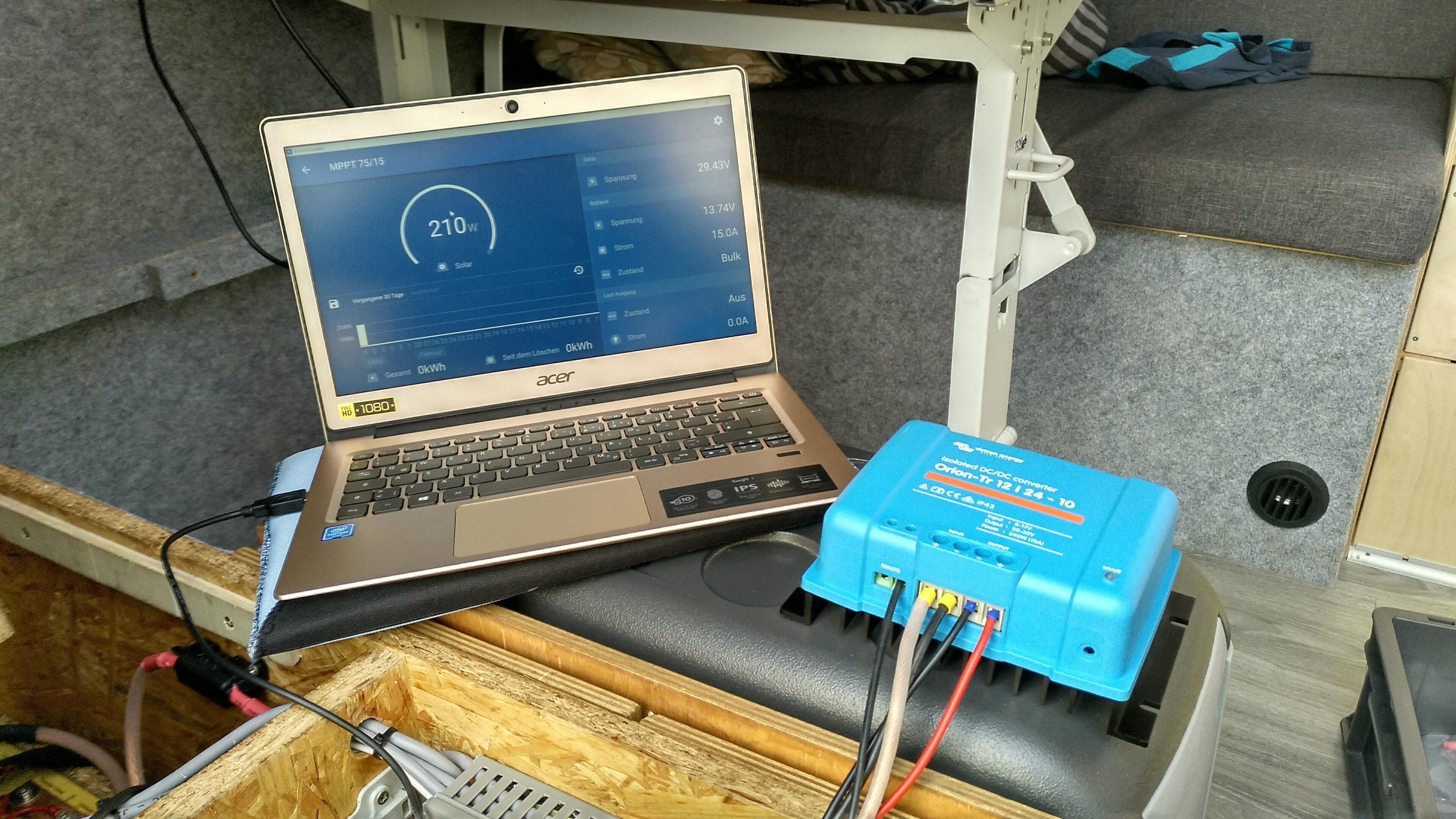

Ich habe im Wohnmobil ein 180W Solarmodul an einenm Victron MPPT 100/20, der lädt einen 1,2kWh LiFePo4 Akku.
Um aber den Akku auf 3 Wegen laden zu können (Solar / Landstrom / Ladebooster) schalte ich am MPPT-Eingang des Laderglers
per Relais eine der 3 Quellen auf, so benötige ich für alle 3 Quellen nur einen einzigen Laderegler, spare damit viel Geld und Platz ein.
Für Landstrom nehme ich ein Industrienetzteil 30V/10A, als Ladebooster einen DC-DC Wandler Victron 12/24-10A (galvanisch isolierte Version, damit die Regelung funktioniert)
Dem Laderegler ist es herzlich egal von welcher Quelle er gespiesen wird, einen Kurzschluß oder ähnliches hat er nie produziert.
Sobald eine Spannung am Eingang anliegt, also die Leerlaufspannung (24V / 30V oder ca. 36Volt vom Solarmodul) fährt er den Strom langsam hoch bis zum eingestellen Maximalstrom.
Wenn bis zum eingestellten Maximalstrom die Spannung konstant bleibt, was beim Ladebooster und Netzteil der Fall ist, verharrt er einfach konstant an diesem Betriebspunkt und regelt einfach nicht nach.
Diese Verhalten kann man sehr schön in der Victron-App beobachten.
Ja, es ist kein Wechselrichter sondern ein Laderegler, aber eingangsseitig sollte sich der MPPT-Tracker identisch verhalten.

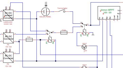

In meinen Augen spricht nichts dagegen einen Microinverter direkt am Akku zu betreiben und diesen in der Leistung zu begrenzen, ggf. geregelt für Nulleinspeisung.
Ich habe das gleiche vor, stehe aber noch erst am Anfang meines Projektes. Die PV-Analge ist endlich seit paar Tagen auf dem Dach ( 4x Trina Vertex S 395W + Growatt Mini 3kW), bei Bedarf wird auf 2,8 kWp erweitert.
Es läuft darauf hinaus, daß ich mit dem Überschuß den Akku laden werde, um dann in der dunklen Tageszeit den Microinverter per Relais AC-seitig zu verbinden. Der Microinverter soll so gesteuert werden,
daß eine Nulleispeisung realisiert wird. Tagsüber möchte ich den Eigenbedarf decken, mit dem Überschuß den Akku laden, wenn voll den Überschuß eispeisen.
Dazu aber später mehr.
Im Anhang ein Screenshot von dem Teil der Schaltung, die ich beschrieben habe und den ersten Versuchsaufbau, damals noch mit einem MPPT 75/15, der war mir aber zu klein und ohne Bluetooth, daher ersetzt.
Dieses Setup läuft seit 5 Jahren ohnen einen einzigen Ausfall oder Problem, bin total begeistert und mit den Victron Geräten habe ich wirklich nur positive Erfahrungen gesammelt. Aber das ist ja nichts neues.
