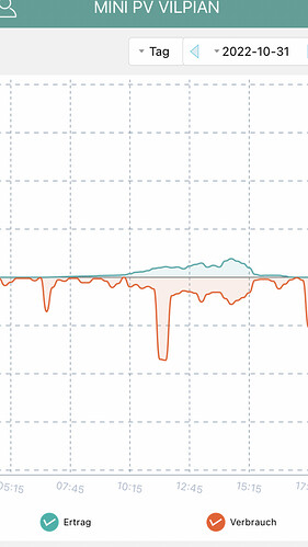

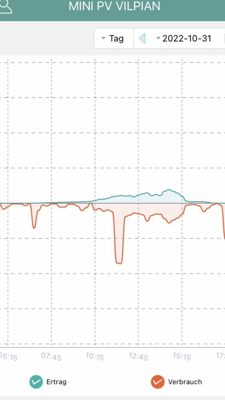

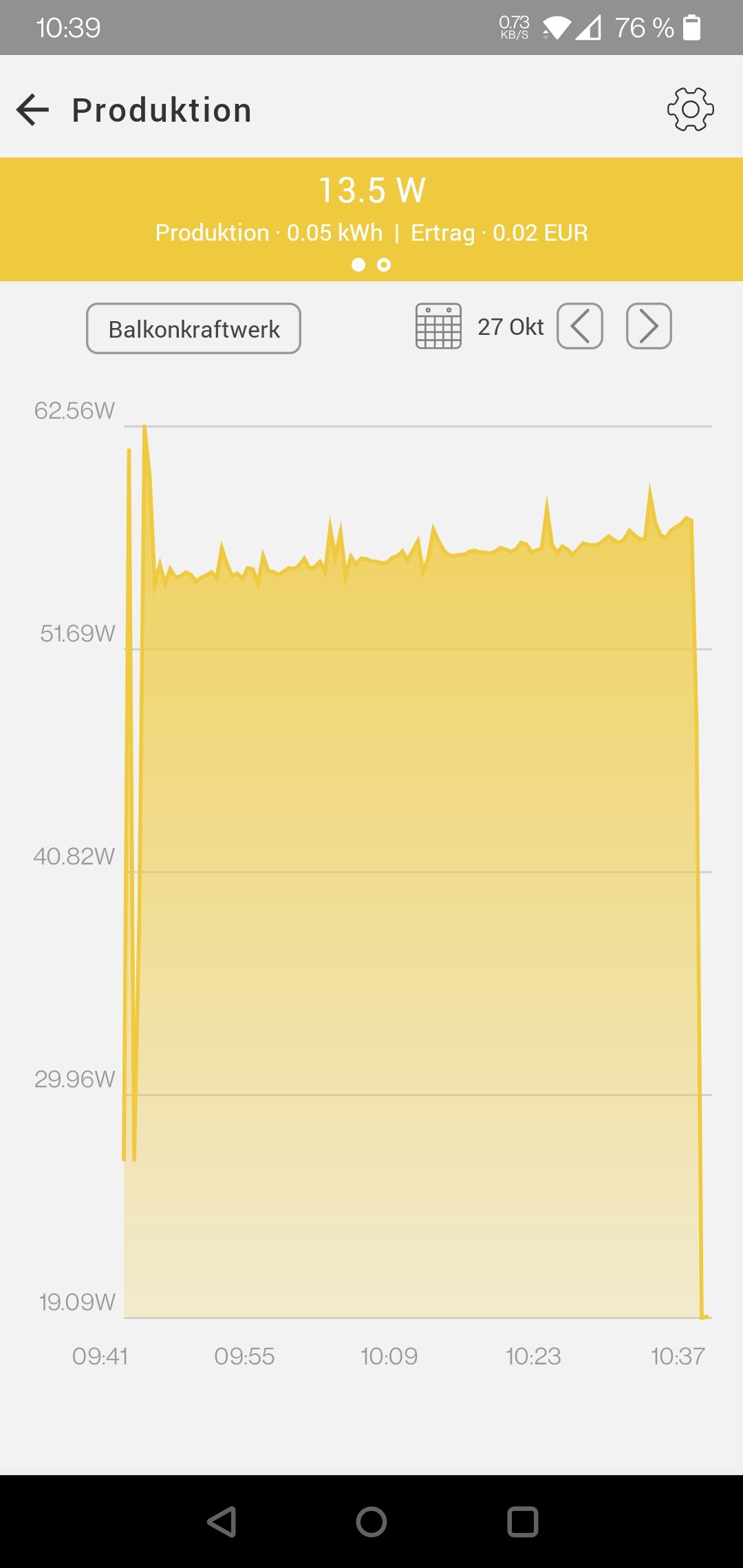

Ich habe mal ein Bild von der myStrom App hinzugefügt. Dort sieht man wie in der Nacht der hoymiles immer ca. alle 45 Minuten startet bis auf die von mir eingestellten 50w aber nach x Minuten wieder abschaltet. Woher die 45 Minuten Pause kommen, kann ich mir nicht erklären. Ich denke das zusätzlich parallel angeschlosse pv Modul macht hier Probleme. Ich könnte jetzt für 150€ noch einen zusätzlichen hoymiles 300 bestellen und diesen mit ahoy auf x Watt begrenzen.

Gestern den step Up von 25v Ausgangsspannung auf 32v gestellt. Früh als das pv Modul noch keine Leistung gebracht hat sah Alles gut aus (siehe Screenshot).
Heute Nacht hat er auch entsprechend geladen bis er dann von der Leistung immer schwächer wurde und am Ende gegen 5uhr, hat der batteriewächter bei 12v abgeschaltet.

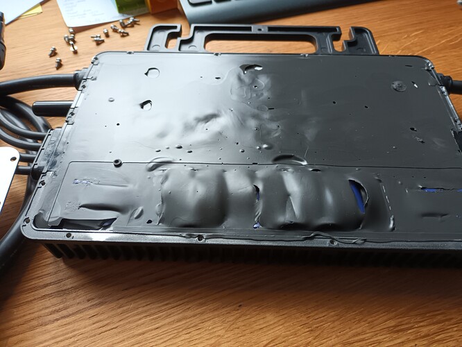

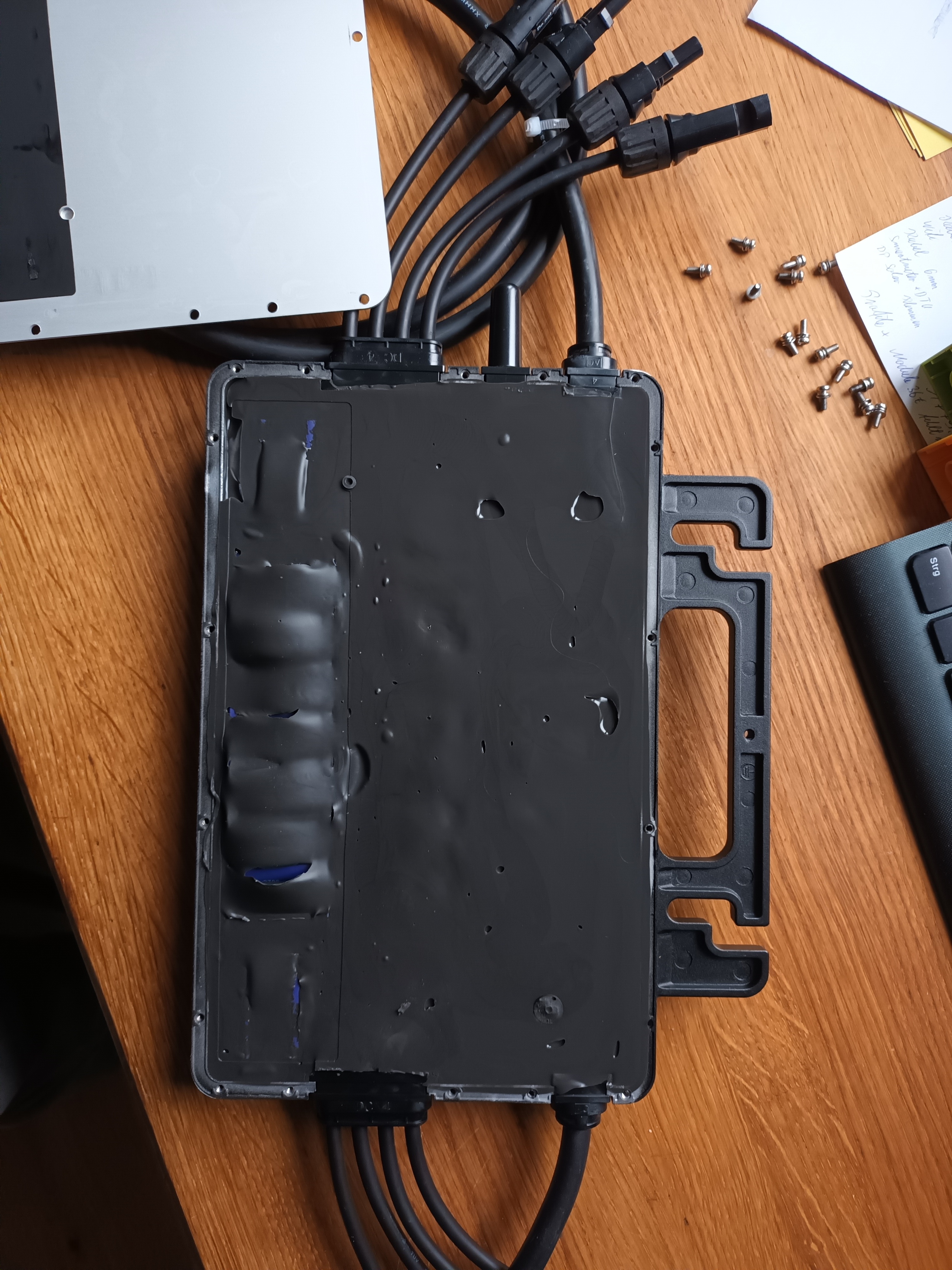

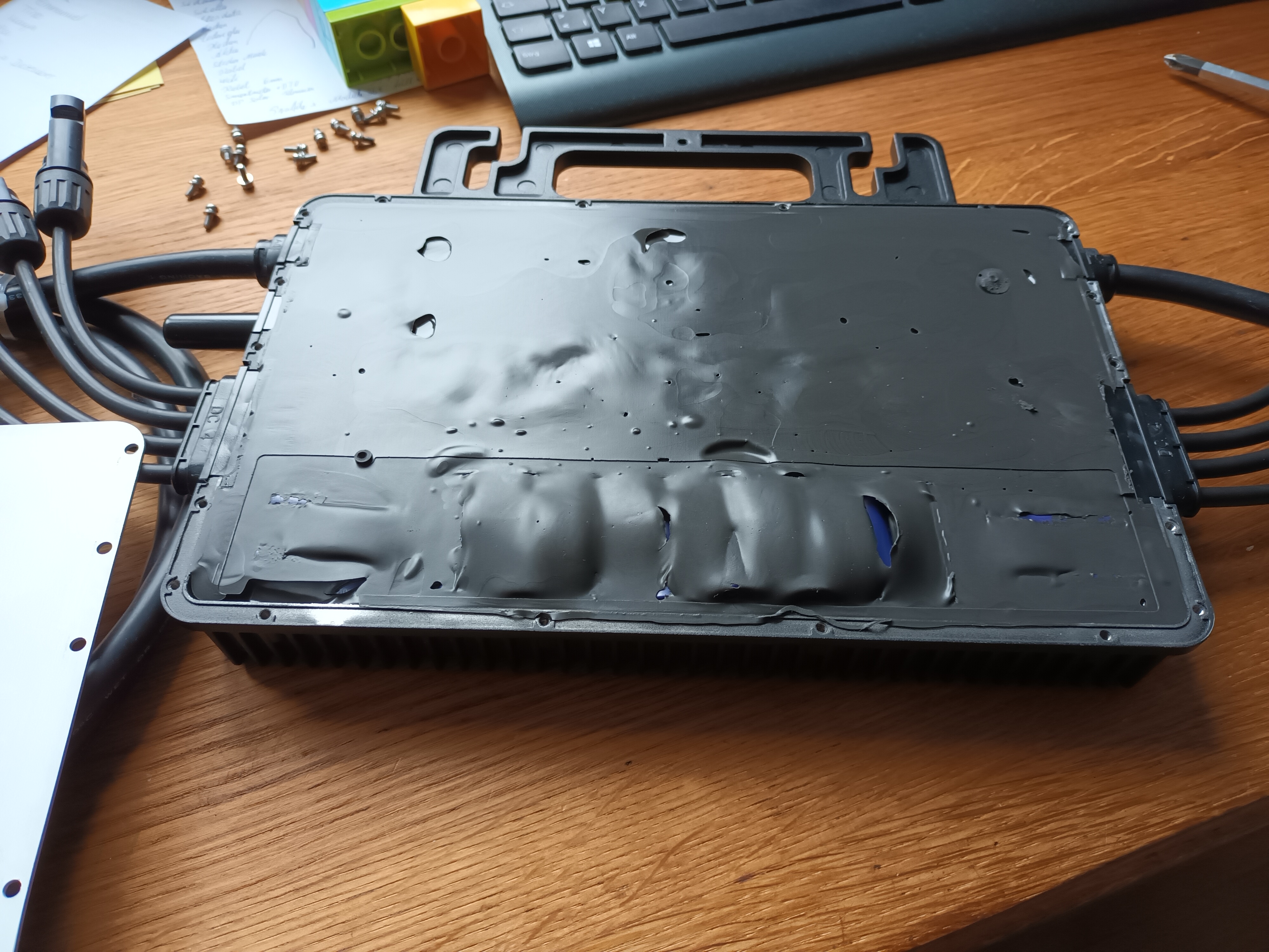

So, ich hab meinen HM1500 nun auch bekommen. Aufgrund eines youtube Videos hab ich den Wechselrichter mal geöffnet. Das Teil hat keine Garantieversiegelung und ist mit Kreuzschlitzschrauben leicht zu öffnen.
Nun ist das Teil komplett mit schwarzer weicher Gummimasse gefüllt :wtf: Kann sich einer den Sinn davon erklären? Erschreckenderweise ist am Rand wo es eigentlich abdichten sollte an vielen Stellen keine so ne Dichtmasse dran :thumbdown:
Da ich das Teil ja drin betreibe will ist das ja egal.
Meine Frage ist nun, hat diese Masse einen Wärmeleitenden Effekt? Ich würde lieber gerne alles rauskratzen und an den Deckel einen Kühlkörper dran machen und noch ein paar Löcher ins Gehäuse machen das die Wärme sich nicht staut.
Was ist eure Meinung? Hat der Hoymiles eine Hitzeproblem?

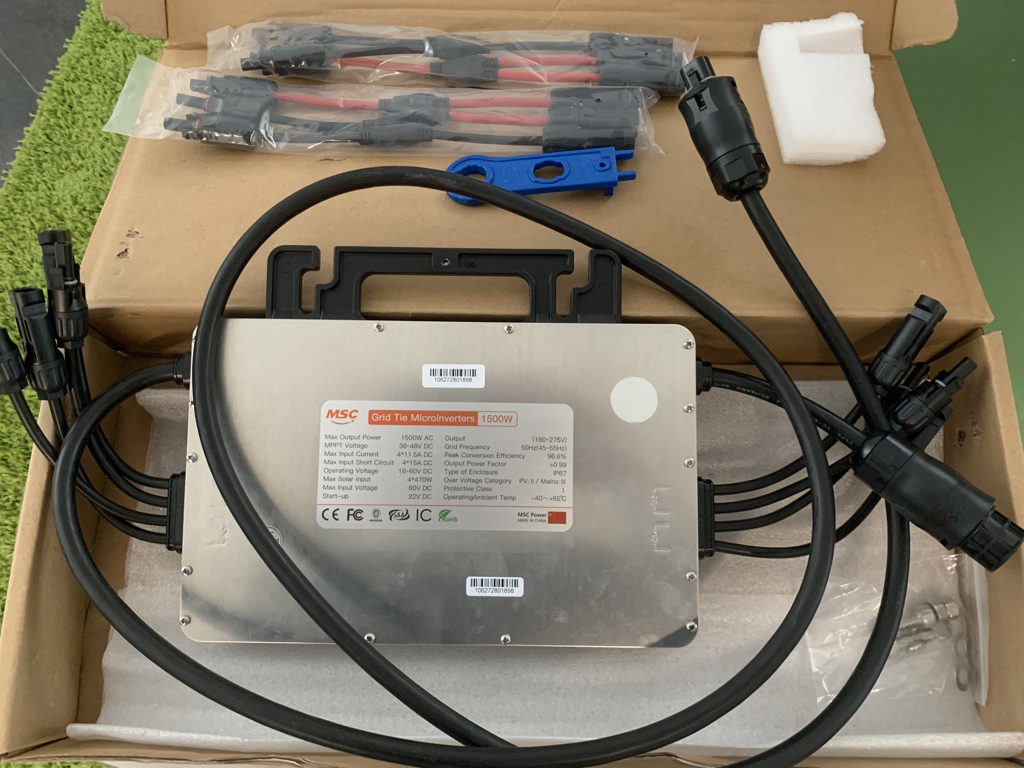

Ich habe mir auch noch einen weiteren HM-1500 von AliExpress bestellt und heute bekommen. Allerdings scheint das kein Originalteil zu sein... auf dem Label hinten steht nichts mehr von Hoymiles. Jetzt werde ich den wohl zurückschicken... aber das is bei Ali halt immer so eine Sch... Kennt den jemand? Ist der Baugleich oder vielleicht nur umgelabelt? Ich hab den noch nicht getestet und weiß auch nicht ob er mit der DTU sprechen kann.
... ok - seh grad dass der nicht mal eine Antenne hat. Dann wird das wohl nix mit der DTU

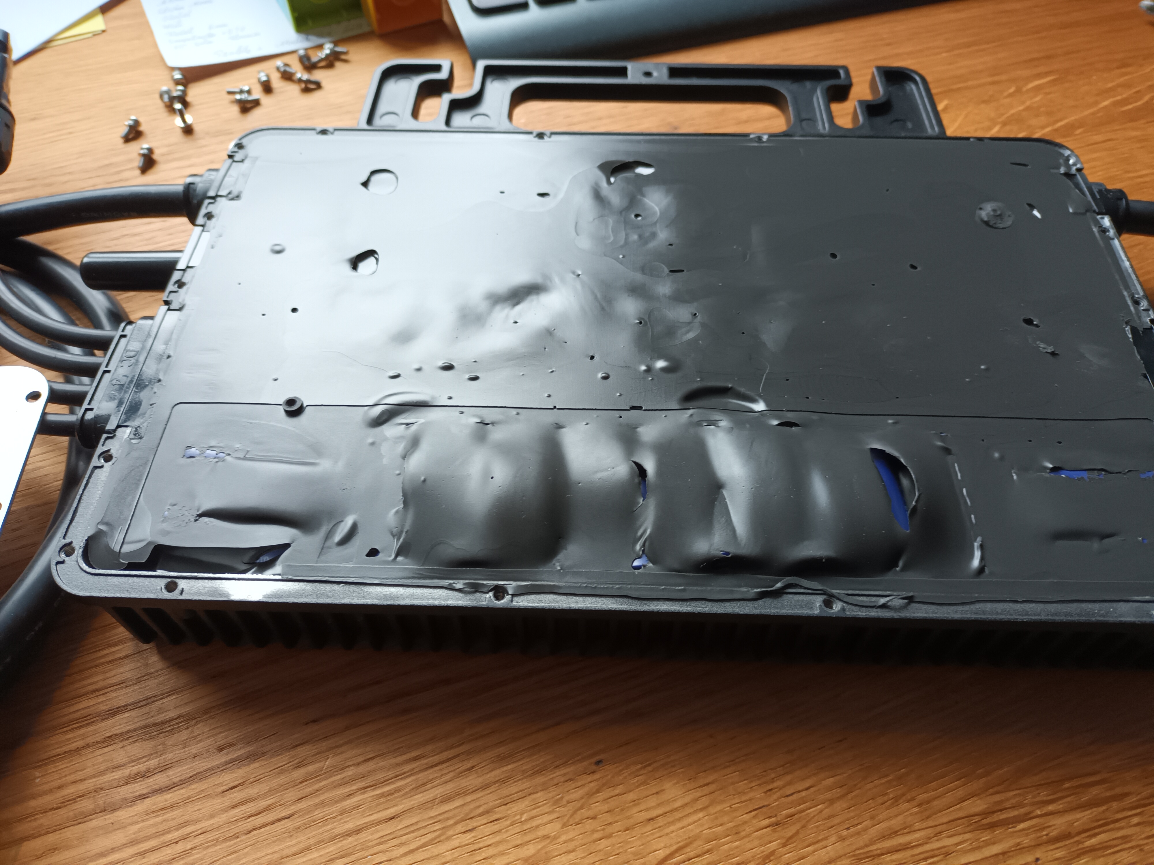

Oh Mann: da bekomm' ich ja die Krise, wenn ich das so sehe: gleich mal aufschrauben und sich über das Ding wundern ...
Ja, die Gummimasse hat einen wärmeleitenden Effekt, denn jeder WR erzeugt Abwärme. Und die wird über die metallene Rückseite abgeführt.
Wenn ich der Hersteller/Versender wäre, würde ich Dir jegliche Garantieleistung verweigern. Und: an dieser Masse kann ein Fachmann sofort erkennen, ob Du das Gerät schon einmal geöffnet hast: Stichworte: Staub, Flusen, Ablöseprozess
Viel Erfolg beim Zusammenschrauben :-)
