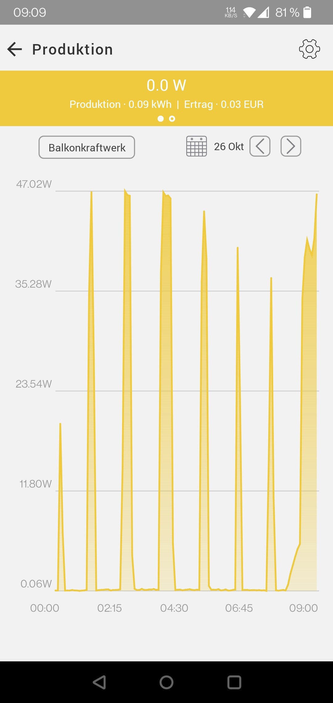

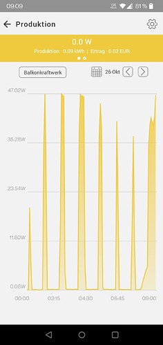

bin auch durch Zufall auf diesen Beitrag gestossen, da ich ein ähnliches Projekt realisiere.
Mein Hobbyprojekt von ca. 3.jahren:
Ursprüngliche war nur geplant mein festes Gewächshaus zu automatisieren und das komplett autark weil keine Vernetzung zum Haus besteht. Also angefangen mit arduino und Bewässerung und einer Solarzelle+ Bleibatterie. Jetzt läuft Alles mit ESP 32, Bewässerung, Lüftung, Fensterautomatik, usw. Steuerbar per Internet-Verbindung komplett. Mittlerweile sind es 3 kleine Solarpanel 100w pro Stück parallel an einem renogy mppt Regler und 2x 30Ah LiFePo Batterie (parallel 12v) und Temperatur Überwachung der Batterien für den Winter.
Für die frostfreie Überwinterung steht nun ein Heizlüfter mit Temperaturregelung drin, der aber 230v brauchte. Habe dieses Jahr noch ein Erdkabel mit Netzanschluss ans Gewächshaus gezogen. Da ich aber die Heizung kompensieren wollte, habe ich noch ein Balkonkraftwerk auf das Dach integriert. 2x hoymiles hm 300 mit 380w Modul und 320w Modul. Nun zur diesjährigen Erweiterung. Da die Akkus nur durch die Gewächshaus Steuerung usw. die meiste Zeit auf 14v 100% gefüllt sind wollte ich die überschüssige Leistungen zusätzlich in den einen hoymiles laden z.b. in der Nacht. Habe an den einen hoymiles 300 mit 320w Modul zusätzliche y Stecker mit Dioden im mc4 Stecker verbunden. Eine Seite vom pv Modul und die andere Seite von der Batterie. Nach der Batterie ist ein batteriewächter welcher bei ca. 12,6v abschaltet und erst bei 13,6v wieder einschaltet hinzugefügt. Zusätzlich ein step Up Wandler bis max. 1800w, wo man die 12v auf bis zu 90v stellen kann und auch per Poti den Strom begrenzt. Eingestellte habe ich die Ausgangsspannung auf 25v und ca, 2,5a so das ca. 50w am hoymiles ankommen. Jetzt zum aktuellen Problem.
Wenn ich Solarmodul und Batterie gleichzeitig betreibe, schaltet der hoymiles immer alle paar Minuten komplett ab auch wenn das Modul abgeschaltet ist (nachts). Wenn ich nur die Batterie am hoymiles betreibe läuft es stabil. Ich weiß aber nicht warum der hoymiles mit beiden nicht klar kommt. Wahrscheinlich hilft doch nur noch ein separater hoymiles oder so ein billiger grid ti Inverter für 60€, für das Einspeisen von der Batterie.
Du hängst zwischen mehreren Problemen, die ich kürzlich erst hier auf einem Board beschrieben habe.
Der Wandler kommt mit 12 V nur ganz knapp klar.
Die Ausgangsspannung ist zu klein, um dem Wandler wirklich mppt vorzugaukeln. Also wird er beim belasten manchmal die Spannung ganz auf die 12 V runterziehen.
Da setzt dann die Strombegrenzung aus, und der Box zieht richtig.
Dabei geht die Spannung unter 12 V, und der Wandler setzt aus.
Höherstellen kannst du den Wandler auch nicht, da die Spannung sonst über das Modul abfließt.
Was mir nicht ganz klar ist - warum das Zeugs nicht von alleine wieder in Betrieb geht.
Die 8 Minuten hören sich übrigens stark nach Schattenmanagement des Wandlers an.....
Ich habe mal ein Bild von der myStrom App hinzugefügt. Dort sieht man wie in der Nacht der hoymiles immer ca. alle 45 Minuten startet bis auf die von mir eingestellten 50w aber nach x Minuten wieder abschaltet. Woher die 45 Minuten Pause kommen, kann ich mir nicht erklären. Ich denke das zusätzlich parallel angeschlosse pv Modul macht hier Probleme. Ich könnte jetzt für 150€ noch einen zusätzlichen hoymiles 300 bestellen und diesen mit ahoy auf x Watt begrenzen.
