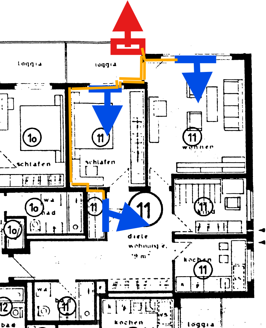

derzeit plane ich den Umstieg von unseren Nachtspeicherheizungen auf eine Split-Wärmepumpe in einem Mehrfamilienhaus (MFH).
Bei der Dimensionierung und Auswahl bin ich mir unschlüssig.

Entweder Single-Split nur im Wohnzimmer (da wir hauptsächlich mit dem einen Nachtspeicherofen auskommen ca. 90%, Rest ist Konvektionsheizung), oder
3er Multisplit in SchlaZi, WoZi und Flur, oder 2er Multisplit: WoZi, Flur. Optisch/Platz-technisch im SchlaZi und WoZi am besten: Daikin Truhen - diese werden jedoch stand 04/2026 nicht gefördert - im Flur kann aber auch eine Stylish an die Wand.
Im Büro steht ein Nachtspeicher, den wir nicht verwenden, der da stehen bleiben kann (ist ausgeschaltet, da Computerabwärme ausreichend).

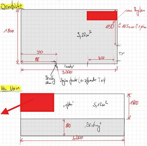

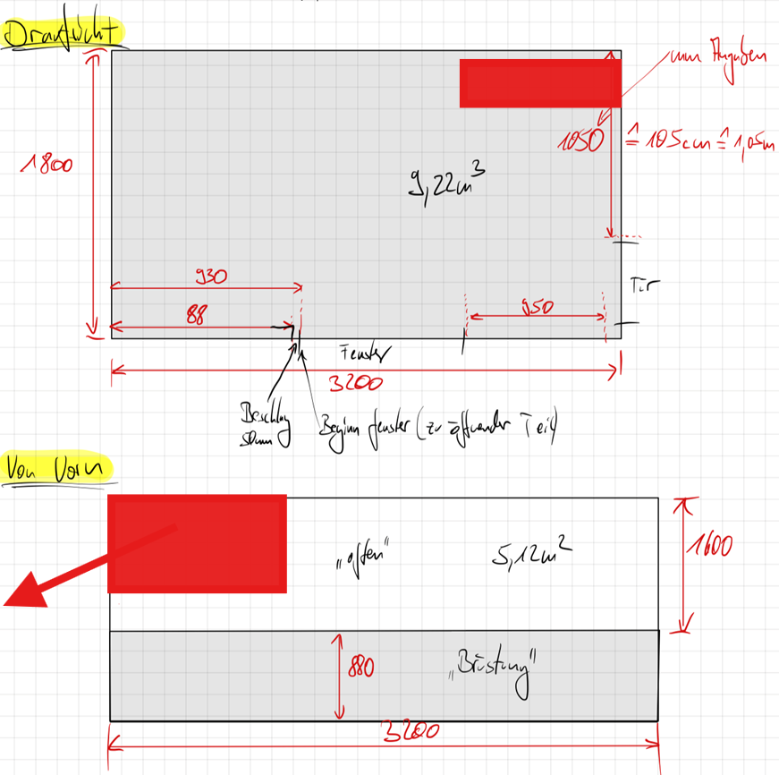

  • Die Außeneinheit kann nur auf dem Balkon oder vor dem Gebäude (unten) stehen. Vor dem Gebäude bedeutet: ca. 10-12m hub (3. Etage).
  • Die Außeneinheit (Balkon) wäre direkt gegenüber unserem SchlaZi in 1,4m Entfernung aufgestellt => Lärm/Lautstärke?
  • Wir heizen eigentlich nur im WoZi (21,6 GradC Januar Durchschnitt - Shelly 30cm unter der Decke), an Spitzentagen auch im Flur und SchlaZi.

  • Platzierung, siehe Bild: Macht die Platzierung so Sinn? (Rot = AG, Blau = IG, Orange = Kältemittel/Kondensatleitungen)

  • Meint ihr der Balkon ist zu klein für den Luftdurchsatz und Lautstärkenemmisionen des AG?
In folgendem Bild ist die oberseite = SW-Ausgerichtet. Im Bild ist die Platzierungsidee für 2 Truhen und ein Wandgerät sowie AG und Kältemittelleitungen enthalten.
Hier noch das Bild des Balkons und der ungefähren AG größe:

Balkon ist komplett frei, so dass die Anlage da rausblasen kann durchs Geländer?

Balkon ist so eine Sache: Die Anlage kann nicht durch die "Brüstung" durch, da diese zu ist und davor eine BalkonPV ihr Ding tut. Die Idee war daher das AG oben links (wenn man von vorn schaut) an die Decke oder Seitenwand zu montieren.

Ah ja, jetzt hab ich es auch auf dem Bild verstanden. Sollte so gehen.
