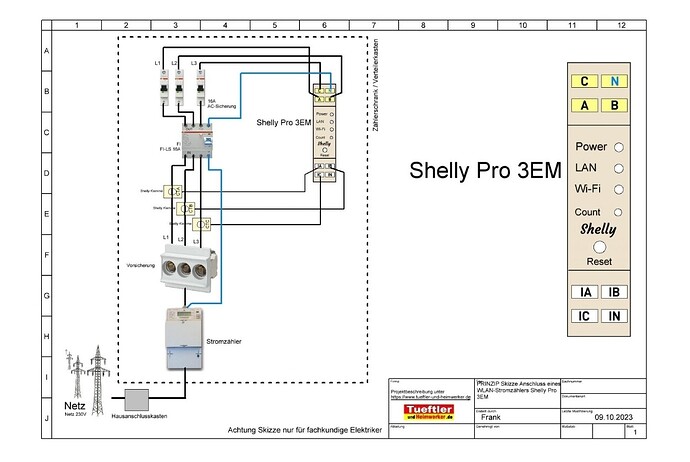

Beim Shelly sieht das z.B. so aus. Kann man ganz einfach mit einem 2poligen Spannungsprüfer messen. Zeigt L1 zu A praktisch Null Volt an und die beiden anderen Phasen dagegen 380V an, dann ist Phase A korrekt angeschlossen. Selbe Prozedur mit L2 und L3 durchführen.
Nach der Grafik muß also L1 auf A, L2 auf B und L3 auf C geklemmt sein.
Verstehe, sehr hilfreiche Skizze, danke! Das heißt, ich würde die CT-Klemmen so lange bei laufendem Wasserkocher tauschen, bis auf einer Phase 2000 W angezeigt wird - und so die drei Phasen an drei Steckdosen im Haus entsprechend den korrekten CT-Klemmen zuordnen? (Habe keinen Spannungsprüfer …)

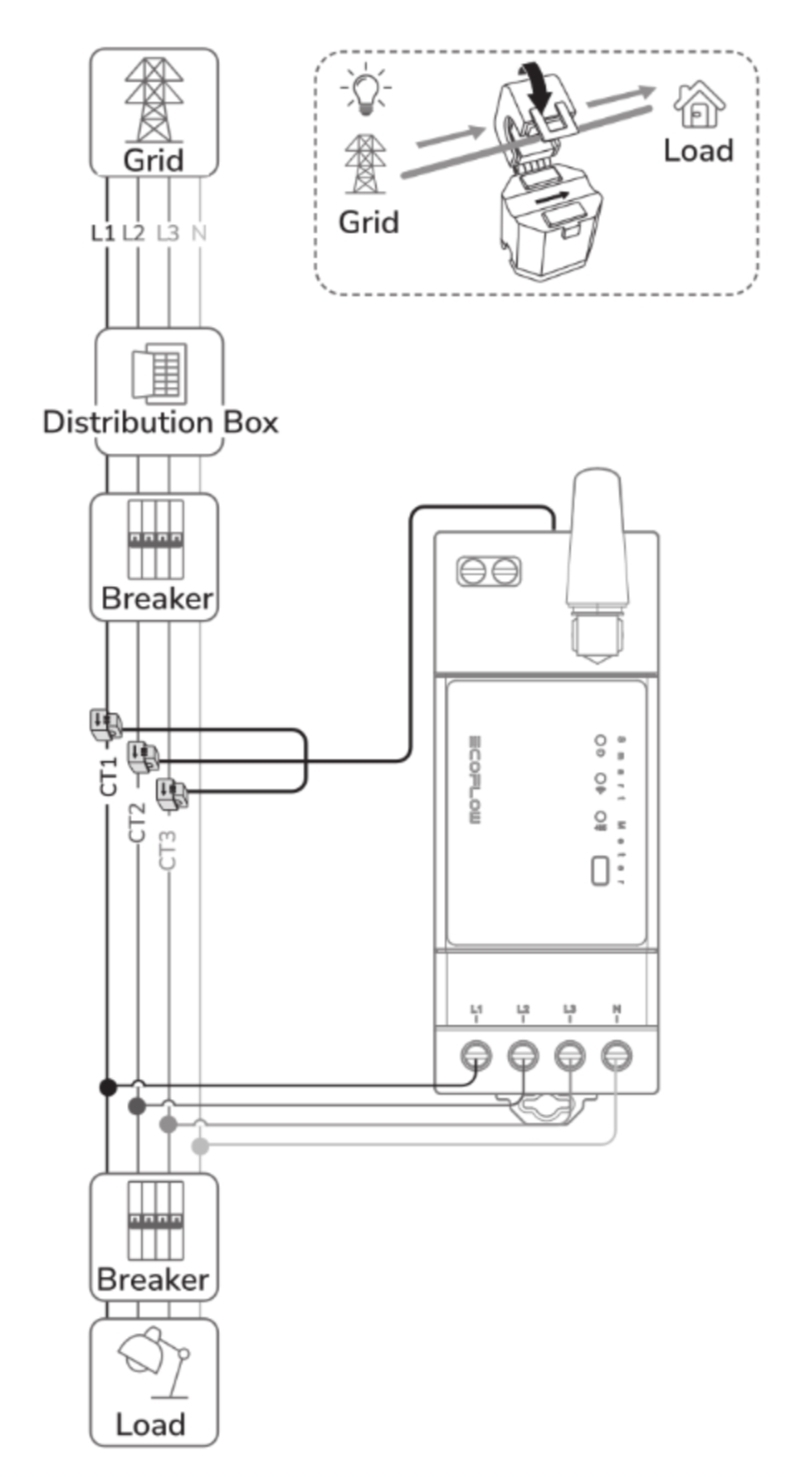

Das wäre eine Möglichkeit. Ich würde Folgendes machen, wenn ich keinen Spannungsprüfer hätte: Hauptsicherung ausschalten! Modul B und C abklemmen und schließen (Zusammenklappen), könnten sonst Schaden nehmen. Hauptsicherung wieder Einschalten. Einspeisung vom Solarmodul/Akku sollte getrennt sein. Jetzt solltest du auf einer Phase den vollen Verbrauch angezeigt bekommen. Er sollte positiv angezeigt werden, Einspeisung von den Solarmodulen wird immer negativ angezeigt, ist ja eine Rückspeisung. Ich hab das immer mit einem Fön gemacht. Sollte das von Erfolg gekrönt sein, wiederholst du die Prozedur mit den anderen beiden Phasen/Meßmodulen.
Das sollte das korrekte Schaltbild vom Ecoflow sein.

Sämtliche Experimente mit Fön, Wasserkocher und anderen Geräten ergeben, dass die Verbrauchswerte falsch sind. Ein optischer Vergleich des Schaltschranks mit dem Schaltbild für das EcoFlow Smart Meter bringt mich nicht weiter, ich bin dann doch zu sehr Amateur und ich traue mich auch nicht, im Schaltschrank zu experimentieren …

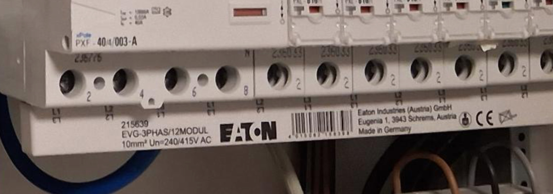

Hallo Cornelius,
auf Deinem ersten Bild ist der Fehler schon zu erkennen.
Ein FI ist 4 TE breit, der 4. Abgang an der Automatenschiene (N am FI) ist sicherlich abgesägt worden sonst würde es knallen.
Das heißt der erst Automat neben dem FI ist nicht L1 sondern L2.
Und so passt die Spannungsmessung nicht mehr zur Strommessung.
Im Klartext, alle Spannungsangriffe passen nicht zu den Meßspulen.
Das hätte der Elektriker sehen müssen.
Grüße Stefan

jetzt wo du es sagst, wenn man in's Bild zoomt, dann sieht man das dort keine Schiene verbaut ist, an der der N vom Fi ausgespart ist, sondern eine normale 3phasige Schiene.
btw. herzlich willkommen im Forum @Stefan03.72
hab auch reingezoomt, er hat Recht :grinning_face_with_smiling_eyes:
Allerdings sollte sich das ja auch beheben lassen, ist ja dann L2 L3 L1, oben die Stecker von den CTs ebenfalls 2-3-1 dann hätte es ja passen müssen.
Gibt ja nur drei Möglichkeiten zum ausprobieren.. und das wurde wohl durchprobiert oder?
Hallo Stefan! Wow, ich danke dir sehr; du scheinst der Erste zu sein, der tatsächlich mal konkret etwas entdeckt hat - kein Vorwurf an die Anderen, bin jedem für die Hilfe dankbar!
Ich werde umgehend die Elektrikerfirma kontaktieren und um Nachbesserung bitten - und berichten, wenn der Fehler behoben ist.
