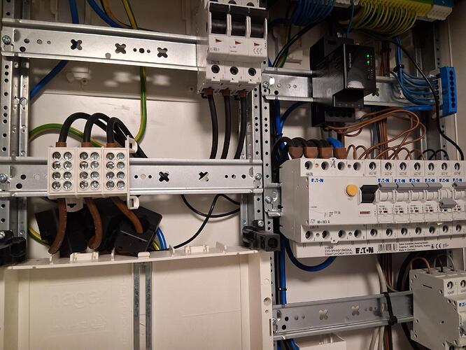

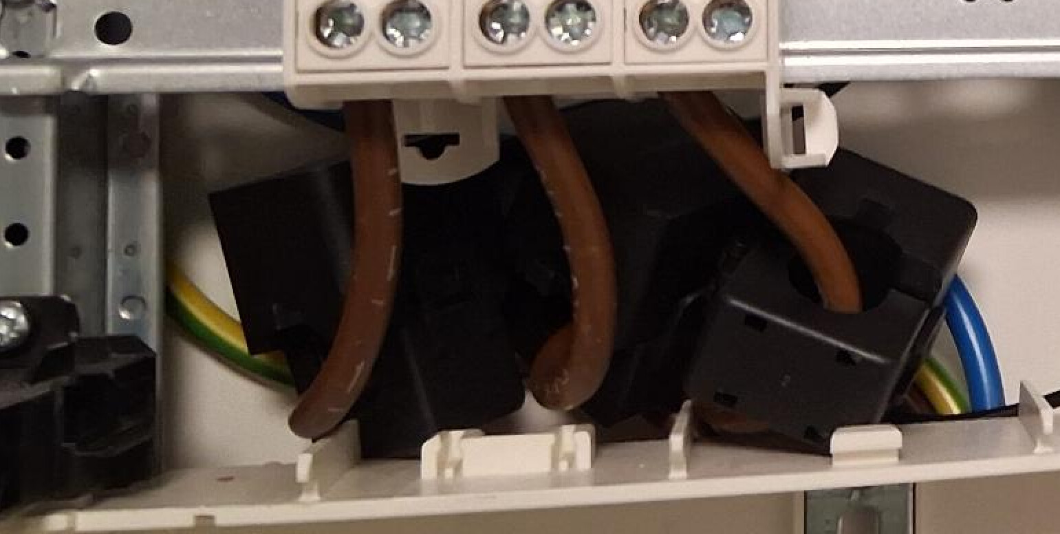

Ja, wirklich wohl fühle ich mich nicht, weil man an die Klemmen nicht richtig rankommt (siehe Foto).
Oder stelle ich mich hier unbegründet an …?
Vielleicht kannst Du mit etwas Zupfen an den Kabeln der Klemmen ja feststellen, welche Klemme mit welcher Phase verbunden ist. Die Zuordnung der Leitungen, die die Spannung messen, ist ja recht gut möglich, da der Kasten nicht so vollgeprügelt ist wie unserer inzwischen ...
Dann kannst Du ggf. vorab schon mal schaun, wo der Hund begraben ist. Da Du ja keine spannungsführenden Kabel lösen mußt, sehe ich jetzt kein erhöhtes Risiko. Ggf. kannst Du ja den Klemmblock sicherheitshalber mit Isolier/Klebeband abkleben, so lange Du am Arbeiten bist.
Kann man die Klemmen ggf. auch am Smartmeter tauschen? Sehe das nicht genau genug und kenne das Ding nicht. Wäre dann nicht so fummelig. Alternativ könnte man auch die Adern tauschen, über die die Spannung gemessen wird, aber da sollte man dann schon wissen was man tut und mit dem entsprechenden Respekt vor Strom arbeiten ...

So, ein sehr netter Mensch war soeben hier, schaute sich die Klemmen an und meinte direkt: “Die sind ja alle falschrum!” (der Pfeil müsste in Richtung der Hausverbraucher zeigen, es war genau andersrum).
Alle drei Klemmen gedreht, und dann zeigt die App für das Smartmeter auf allen drei Phasen negative Werte …
Er hat L1 + L2 als rechtsdrehend, L2 + L3 als rechtsdrehend und L1 + L3 als linksdrehend gemessen.
Das Ergebnis der Geschichte: Nichts wurde geändert, keine Erklärung für die falschen Werte. Allerdings sind die Messwerte insgesamt jetzt geringer - als ob ein Reset des SmartMeters dazu geführt hat???
Der Elektriker meinte, von ihrer Seite aus ist alles korrekt eingebaut und angeschlossen und ich müsse mich jetzt an EcoFlow wenden …

Die Spulen müssen an beiden Seiten fest zusammengeklipst sein und am besten nochn Kabelbinder drumrum. An der Stelle ist das richtig kacke, an den Leitern oberhalb der Klemme gehts besser. Freischalten vorm rumbasteln.
Ich hätte die Hutschiene tiefergesetzt und dann die Meßspulen oberhalb angebracht. Dann hast du Platz, um sogar schöne Bögen zu legen. Strom aus vorher!
Der Elektriker hat die Klemmen zwischenzeitlich auch über der Schiene angebracht - kein Unterschied. Der Wasserkochertest zeigt nach wie vor nur 1 kW an - an allen Phasen.
