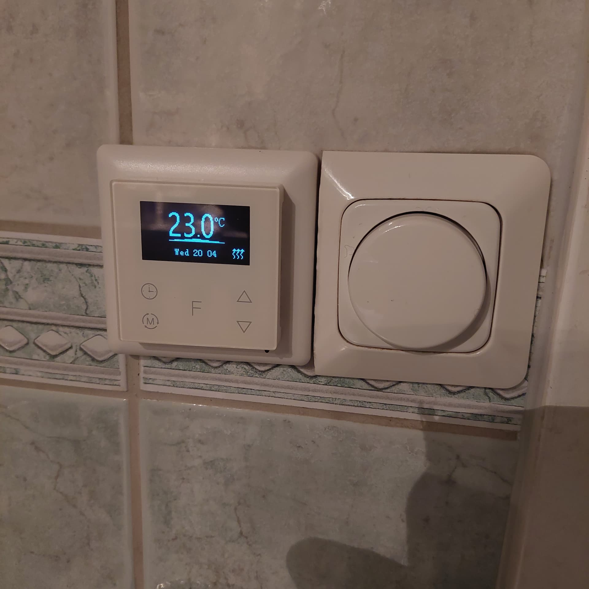

Ich wollte auch elektrische Fußbodenheizung im Bad vorschlagen.
Wir haben unsere zwar seit 2021 nicht mehr genutzt, aber ich habe jetzt im Dezember ein Thermostat mit zigbee installiert. Damit haben wir die Möglichkeit die Fußbodenheizung bei PV Überschuss automatisch einzuschalten.

Das zigbee Thermostat hat kanpp 70 Euro gekostet.

Ja, klar. Vieles ist Spielerei. Aber bei uns im Haus war die Fußbodenheizung schon vom Vorbesitzer eingebaut. Und ich hatte den Thermostat im Internet gesehen und fand das klasse.
